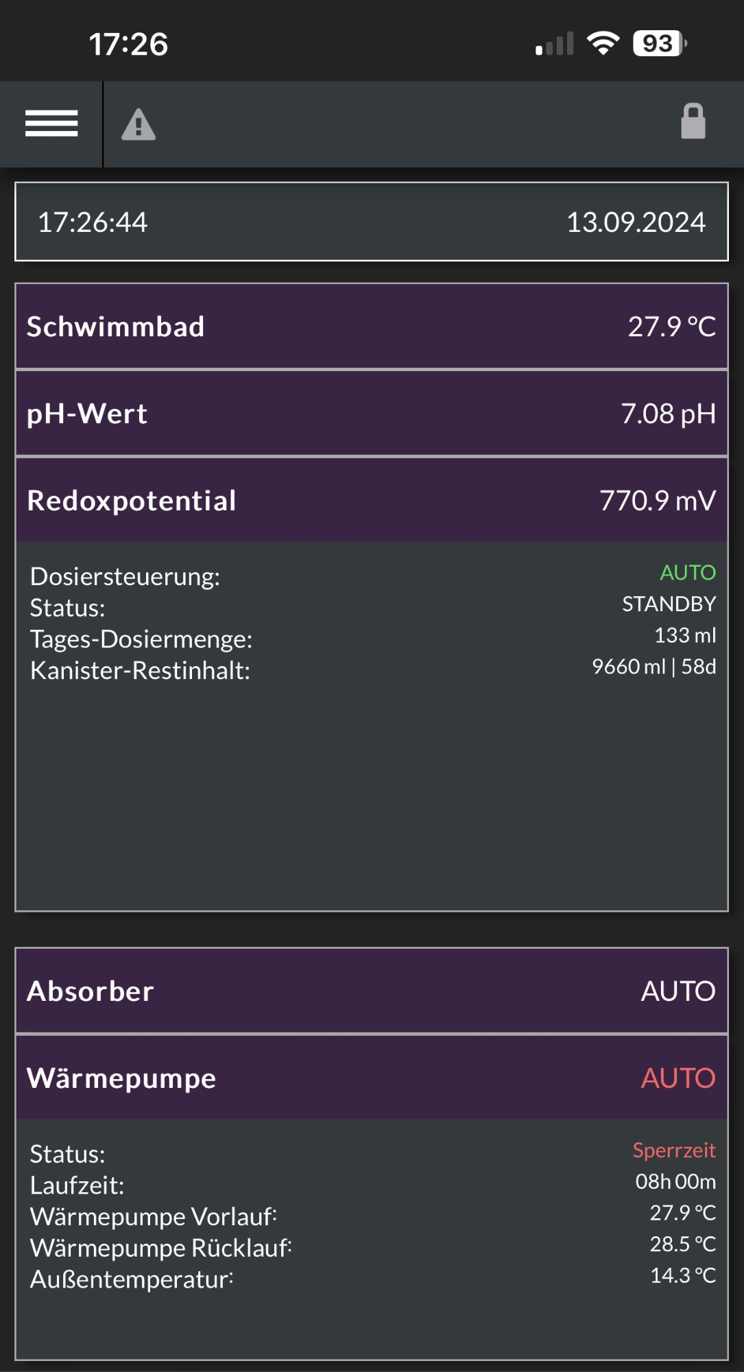

irgendwie muss ich die Heizung nach dem Rückspülen heute manuell anmachen. Bei Auto steht da nur Sperrzeit und sie geht nicht an, auch nach 1/2h nicht. Die Tage zuvor lief es problemlos.
Woran kann das denn liegen?

Die Sperre läuft 180 Sekunden nach den letzten Abschalten.
Ob die Wärmepumpe mehrmals AN/AUS ging und Du nur jedesmal zufällig gekuckt hast, als die "Sperre" aktiv war... siehst Du im Logfile.

Hab grad von manuell auf Auto umgeschaltet. Ging wieder aus. Nach ein paar Minuten ging es aber wieder an. Geduld Nico, Geduld…
Wundere mich sowieso, warum das beim Rückspülen aus ging. Sonst kam immer nur ne „Messwasser“ Warnung und die KH für Solar und/oder WP blieben so lange einfach an.

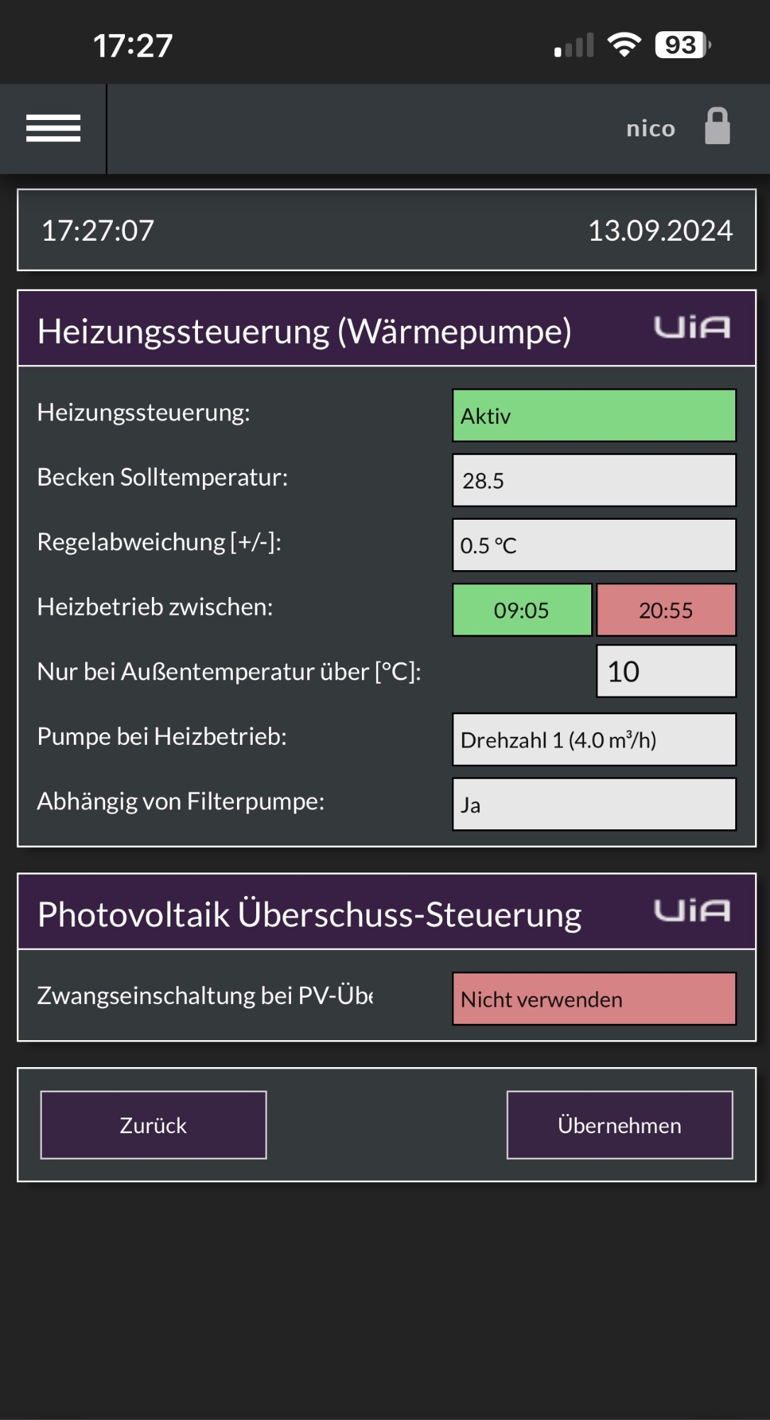

Du hast ne Abhängigkeit zur Filterpumpe konfiguriert... also muss die WP auch ausgehen, wenn Du die Pumpe abschaltest.

Solange die Violet an die Pumpe angeschlossen ist, lässt sich die Pumpe lokal nicht bedienen. Daher habe ich eine Streckverbindung zwischen violet und Pumpe. Stecker auseinander, Pumpe manuell auf off, MWV auf Rückspülen, Pumpe manuell auf Stufe 3, etc. An der violet selber verstelle ich dabei nichts. Die zeigt auch immer an, die Pumpe würde noch laufen. Kommt dann halt nur ne Meldung wegen Messwasser, die verschwindet aber auch wieder, wenn das MWV wieder auf Filtern steht und die Stecker wieder verbunden sind. Für den Filterdrucksensor bin ich zu schnell, der „löst“ dabei nicht aus.

Du weist schon, das da beim manuellen AUS-schalten der Pumpe eine Option ist: "PROGRAMMIERUNG PUMPE" ... die öffnet nach dem Stoppen GND/STOP wieder, damit Du solche Pumpen am Bedienfeld bedienen kannst.

Krass. Wo finde ich das denn?
Bei Steuerung/Filterpumpe und Konfiguration/Funktionen-Steuerung finde ich dazu nichts. Oder macht die das automatisch, wenn man manuell aus macht?
Aber eigentlich ist das so wie jetzt schon ok. Wenn ich manuell aus mache, laufen nach dem Anschalten ja erst wieder die 59 Minuten Freigabeverzögerung ab.

hatte ich ja geschrieben
-> beim manuellen AUS-schalten der Pumpe eine Option ist: "PROGRAMMIERUNG PUMPE"

Aaaah, gefunden. Danke!
