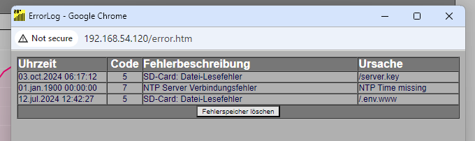

Nun zeigt mir das System, das ich SD Card Lesefehler habe.
Die Weboberfläche ist a****langsam.
An sich scheinbar nur eine Datei defekt, die ich sicherlich aus der Installation wieder ersetzen könnte.

Das kommt nicht von der Card. Es gibt keine Datei "server.key" oder "env.www" die zur Steuerung gehört. Also die Abfragen kommen von "außen" über einen Scanner auf die Portfreigabe, die Du eingerichtet hast. Verwende vielleicht nen anderen Port, falls Du bisher nen Standartport (extern) im Router verwendet hattest.
