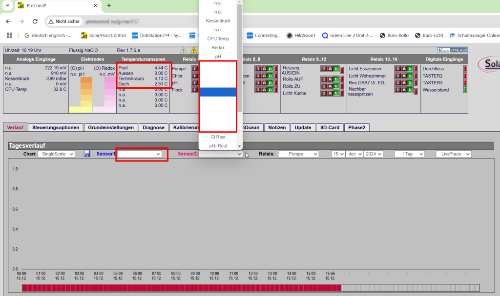

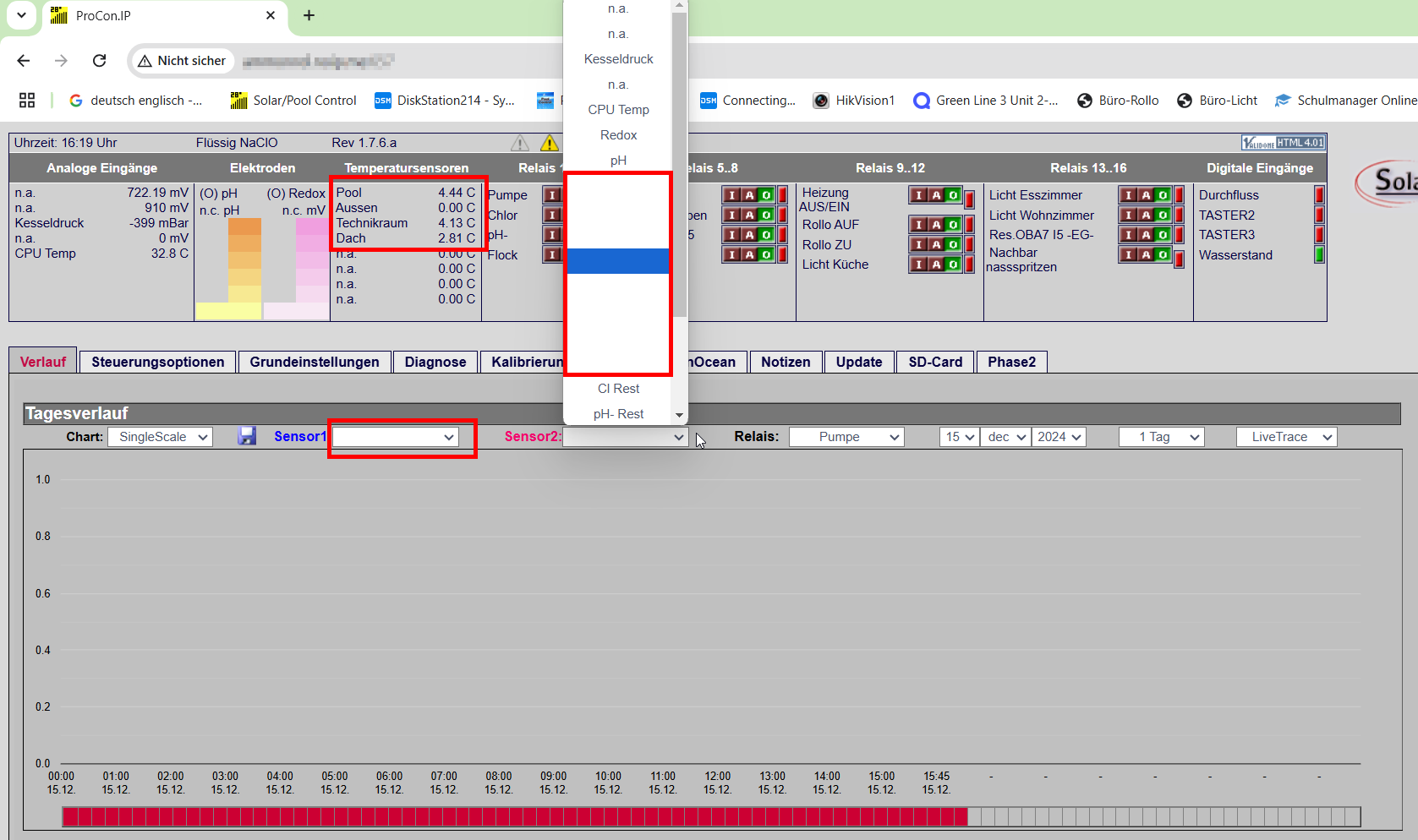

bei mir scheint die Pool-Software schon wieder etwas durcheinander geraten zu sein. Nachdem ich jetzt den Pool eingewintert habe, habe ich festgestellt, dass die Temperaturanzeige am 19.11.24 plötzlich auf Fehler gegangen ist.
Bei späteren Zeitpunkten tauchen die Temperatursensoren im Tagesverlauf gar nicht mehr auf obwohl in der Übersicht 3 x Sensoren angezeigt werden (Außen-Sensor ist aktuell defekt):

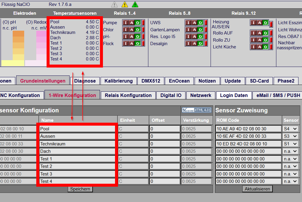

Die Namen, die in den Auswahlfeldern stehen (sollten) kommen aus der Statistikdatei des jeweiligen Tages (also der csv Datei). Die Namen sind da jeweils in den ersten Zeilen.
Fehlen die in den vorherigen Dateien dann auch (14.12 .. 13.12 .. 12.12 ... usw.)
Eingetragen wird da (csv Datei) jeweils das, was in den "Grundeinstellungen" als Name für die Sensoren und auch die Ausgänge vergeben ist

In den "Grundeinstellungen" sind die 3 x Sensoren richtig drin und auch zugeordnet, sodass diese auch oben in der Übersicht richtig angezeigt werden:

Jedoch kann ich die im Register "Verlauf" nicht auswählen da nicht vorhanden (siehe zweites Bild vorheriger Post) :x

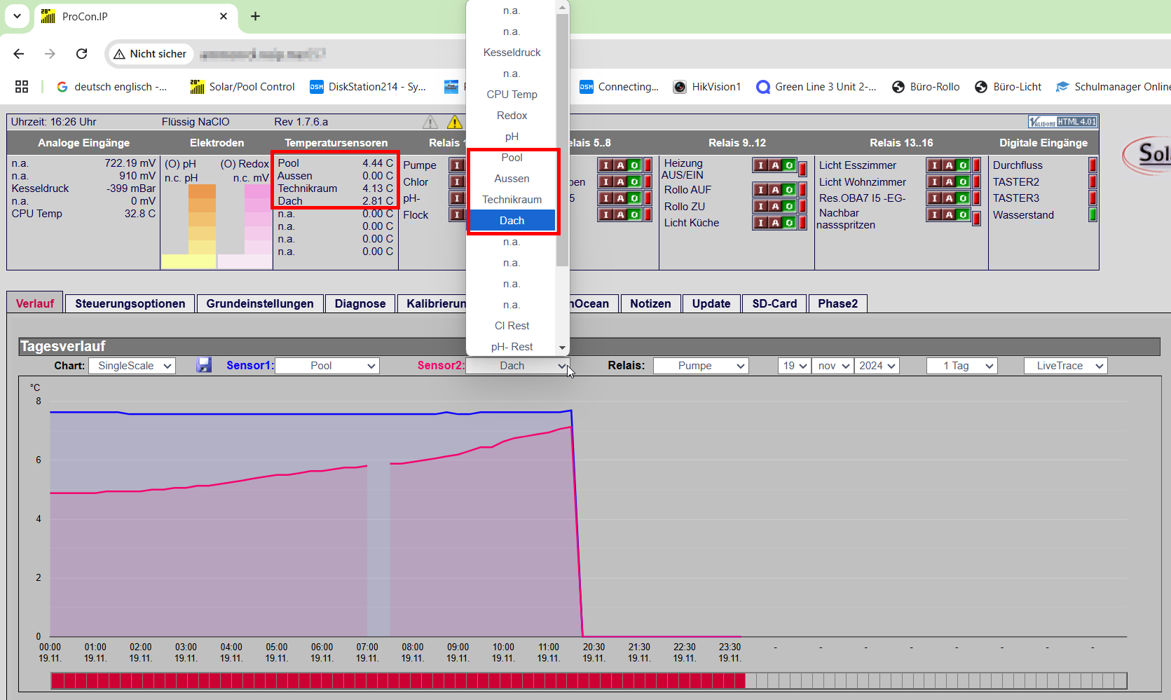

Im Excel-File vom 18.11.2024 war noch alle Temperatur-Sensoren drin:
