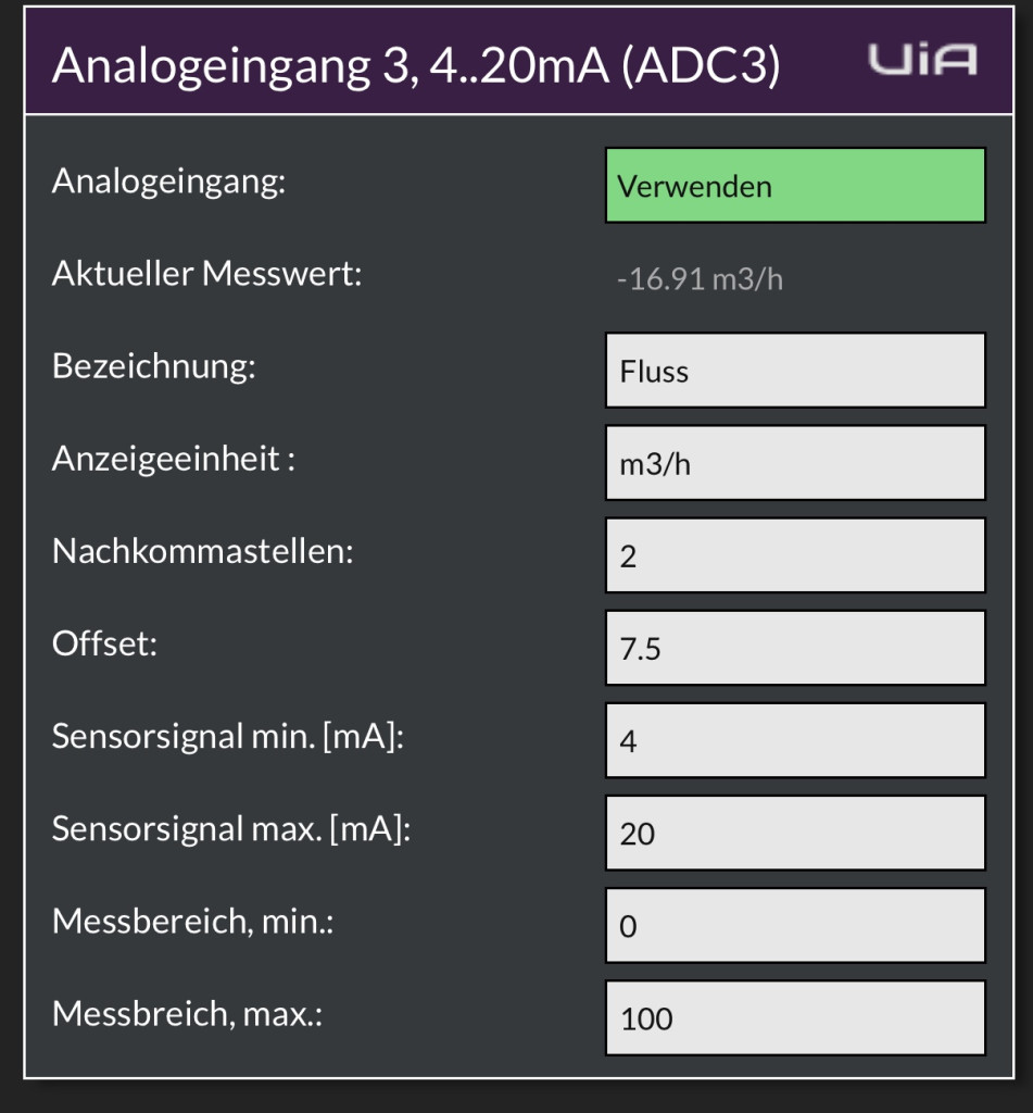

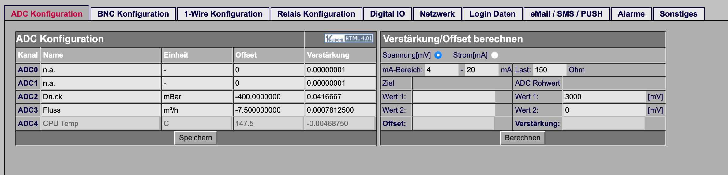

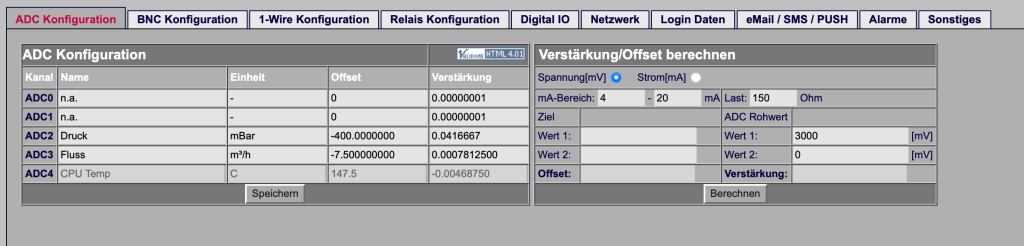

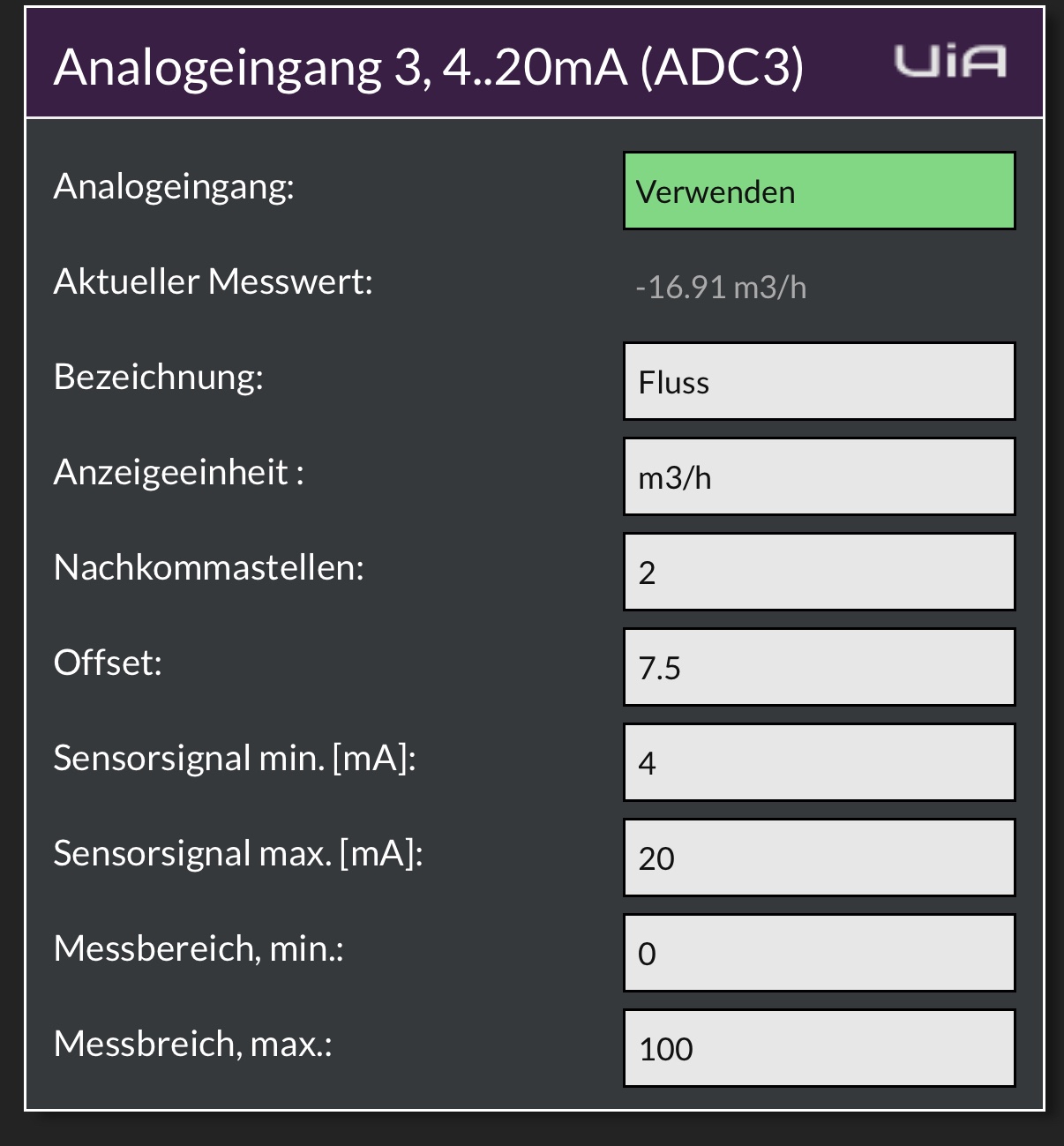

Ich hatte bei Procon erfolgreich den Ultraschallmesser TUF 2000 am laufen. Siehe Link. Nun bin ich auf Violet umgestiegen und habe den sensor auch wieder an ADC3 angeschlossen. Doch leider stimmt irgendwie der Offset nicht.
Was ist falsch?
Bild1: die korrekte Konfi im Procon
Bild2 die Konfi in Violet, es sollte rund 3,6m3/h anzeigen.

Der OFFset aus der ProCon hat da mit dem OFFset in VIOLET nix zu tun.
"Messbereich, Max." musst Du das eingeben, was am TUF eingestellt ist für dessen Analogausgang.
OFFset in VIOLET ist erstmal "0"

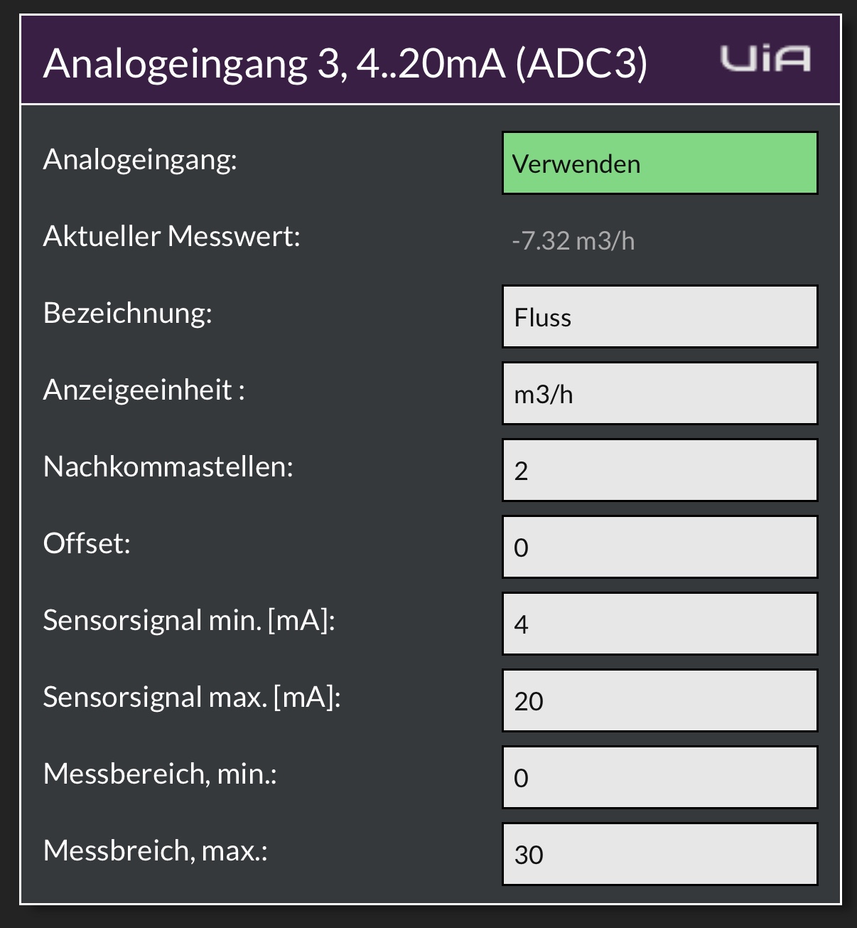

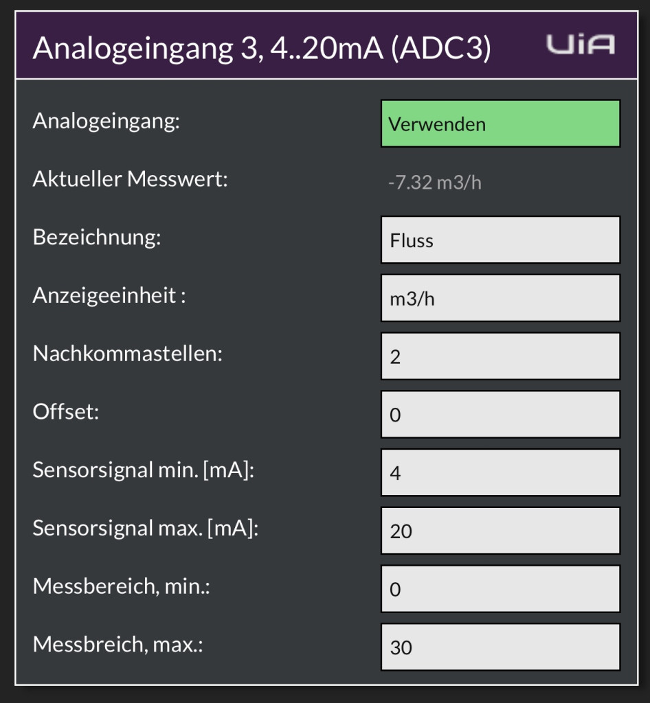

Danke Alex.
Hab ich angepasst. Im TUF steht min 0 und max 30.
Wenn ich das eingebe, ist es noch falsch.

Mit den eingegebenen Daten entsprechen die "-7.3" dann einem offenen Eingang. Also da kommt kein Signal an (keine 4mA).
Ist der richtig angeschlossen?
Spannungsversorgung für den TUF kommt von VIOLET oder von nem eigenen Netzteil?

Ja, das wars. Nicht richtig angeschlossen. Jetzt klappt es wunderbar.. danke.
