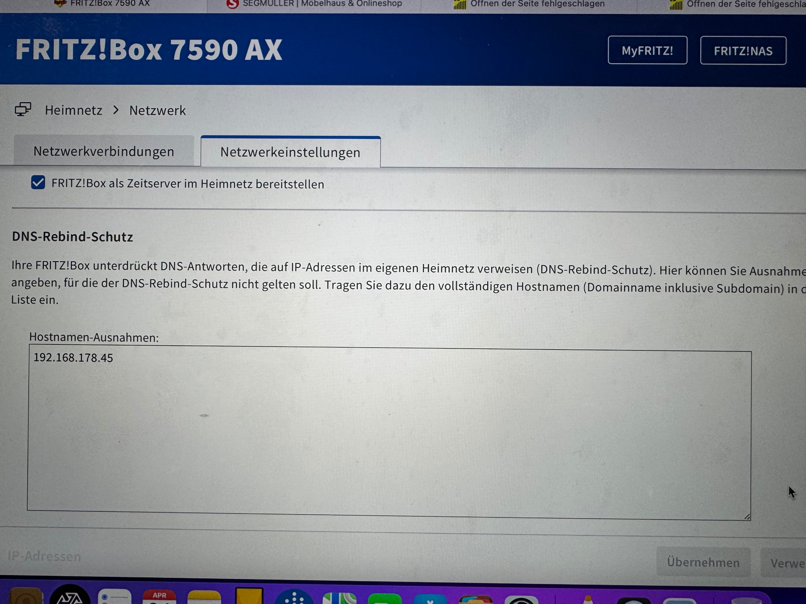

Kommt von der FRITZbox. Musst nach einer Einstellung suchen die "Rebind-Schutz" heißen sollte und die deaktivieren.
Sonst kommst in Deinem eigenen WLan mit der myFritz-Adresse typischerweise nicht auf die Box oder auf irgendwelche eingerichteten Portfreigaben.

Funktioniert trotzdem ned …
Hab die Adresse eingetragen die ich auf aufn Handy abrufe in der URL

Was hast Du wo eingetragen?
Ich habe keine Ahnung, was man mittlerweile diesbezüglich alles in ner Fritz wo/wie einstellen kann. Schalte die Funktion halt mal ganz ab - sofern das geht.

Jetzt mal die ip Adresse eingegeben funktioniert auch nicht
- Beiträge: 10440
Re: ProCon IP über hauseigenes WLAN nicht erreibar, ansonsten schon
ne, da müsste - wenn dann - schon diese myFritz Adresse drin stehen. Kann man das Zeug nicht ganz abschalten?

Alex die habe ich eingetragen und funktioniert auch nicht. Hier kann man nix abschalten.

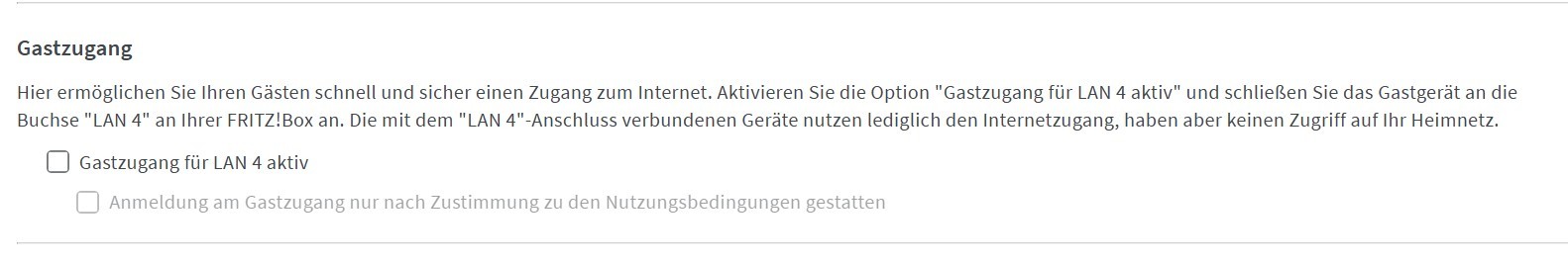

Du bist aber nicht versehentlich am Gastzugang vom LAN 4, darüber wäre KEINE interne Kommunikation möglich
