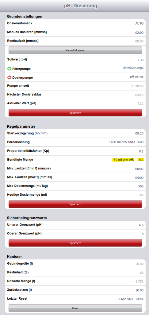

Seit der EU Vorgabe 2021 dürfen ja pH Senker nur mehr weniger 15% Säure haben.
Muss/sollte man die Einstellungen hinsichtlich der benötigten Menge ändern?

wenn Du 14,9% pH Minus hast, sind das 300ml auf 10.000 Liter ... kenne jetzt Deine Beckengröße nicht, stimmen die 12.000 Liter noch
Wenn ja, dann wäre der Wert 360ml für -0,1 ppm
Du kannst es aber auch so lassen, die Procon passt sich das intern an ...

Würde ich aber tatsächlich einfach so lassen. Die Dosiermenge auf dem Kanister ist ja eher nur ein "Richtwert", abhängig einer bestimmten Carbonathärte des Wassers... und im Becken ist die eh deutlich niedriger

Ok danke für die Info. Dann lass ich die Einstellungen so wie sie sind.

… ich musste jetzt auch auf den „dünneren“ pH-Senker umstellen. Sollte ich bei mir was umstellen? 23.000 Liter Wasservolumen, hinterlegt sind aktuell 200ml pro 0,1 pH.

Nö, würde ich nicht verändern. Kannst so lassen.
