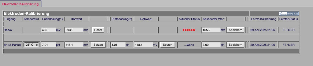

ich Kalibrieren gerade meine Sonden neu. PH und Redox --> gerade beginne ich mit Redox mache es wie immer ! und jetzt zeigt er mir wenn ich die Wert der Lösung eingebe und dann auf "Setzen" klicke eine FEHLER im Menüpunkt "aktueller Status" an in roter Schrift ?!
Jetzt bin ich gerade bei der PH-Sonde angekommen hier als erstes wie immer die pH 7 Lösung einschwingen lassen und setzen gedrückt --> anschließend die pH 4 Lösung 20 Minuten einschwingen lassen und jetzt der selbe FEHLER wie beim Redox --> Anzeige FEHLER in roter Schrift bei "aktuellen Status"...
Ich kapier nichts mehr ! Die Sonden sind erst ein Jahr alt !

Die Abweichung bei Redox ist > 70mV... das gibt einen "Fehler" (465mV Puffer, 393mV gelieferter Wert).... kann man aber erstmal verwenden - könnte nur auch irgendwann "kurzfristig" mal ganz daneben liegen.
Zu pH kann ich nicht viel sagen, müsste ich die Rohwerte wissen, die bei pH7 und pH4 Puffer geliefert wurden.

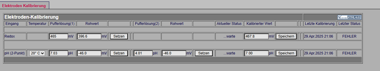

so jetzt Sonden gereinigt und beide jeweils in Reagenzgläser reingestellt und mit Redox Lösung und PH 7 Lösung. Habe aber noch nicht auf SETZEN geklickt
Auf den Fläschen der Lösungen steht übrigens verwendbar bis 12/2024
Hier der aktuelle Screenshot
- Screenshot 2025-04-30 084548.png (25.87 KiB) 87 mal betrachtet
Re: Redox Sonde kann nicht kalibriert werden - FEHLER bei setzen
hm... die pH is auch knapp drüber. Ab 40mV Abweichung zeigt es "Fehler". sie müsste um 0mV liefern , liefert aber -46mV. Drück mal SET und stell sie noch in die pH4 Lösung (wegen dem Rohwert). Wenn sie da noch irgendwas um 100..120mV zusammenbringt, dann Kalibrier es einfach - Kann (eventuell) noch ein paar Monate funktionieren.
Redox... sieht wie vorher aus: Ist der Grenze... kannst aber wohl noch verwenden.

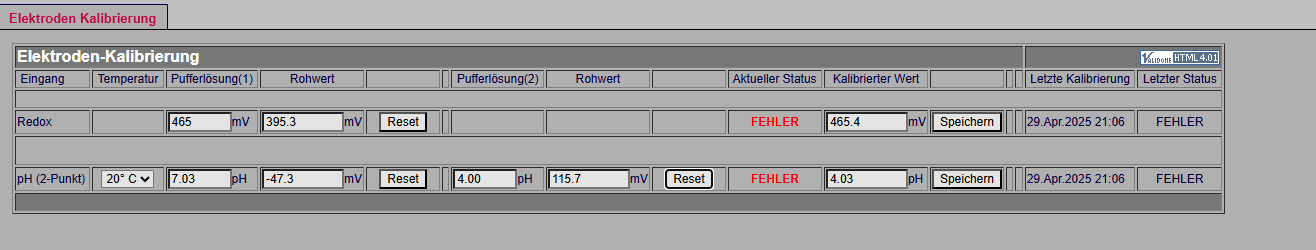

so endlich nach über 20 Minuten jetzt auch mal PH 4 eingeschwungen und jetzt das Ergebnis !

Jetzt stellt sich mir die Frage wieso sind Sonden schon nach so kurzer Zeit 2 Jahren fast hinüber. Ich habe jetzt diese Werte mal gespeichert wie Du schreibst. Aber das kann es doch ned sein..
Das wären alle zwei Jahre hohe Kosten für Sonden...
Auch wenn ich diese evtl. im Winter drin stehen habe...
2 Jahre is nich so kurz. Und eigentlich geben Dir ansonsten fast alle Hersteller einen jährlichen Austausch vor.
Lebenserwartung kann schwanken ... wie oben schon geschrieben: z.B. durchschnittlich höhere Wassertemperatur und / oder z.B. konstant niedrige Carbonathärte im Wasser, tragen nicht zu einer längeren Lebensdauer bei.

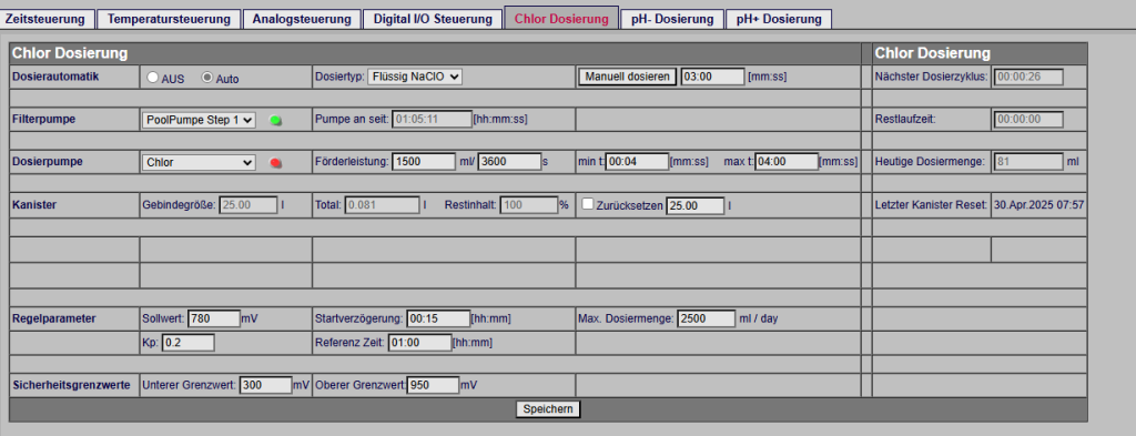

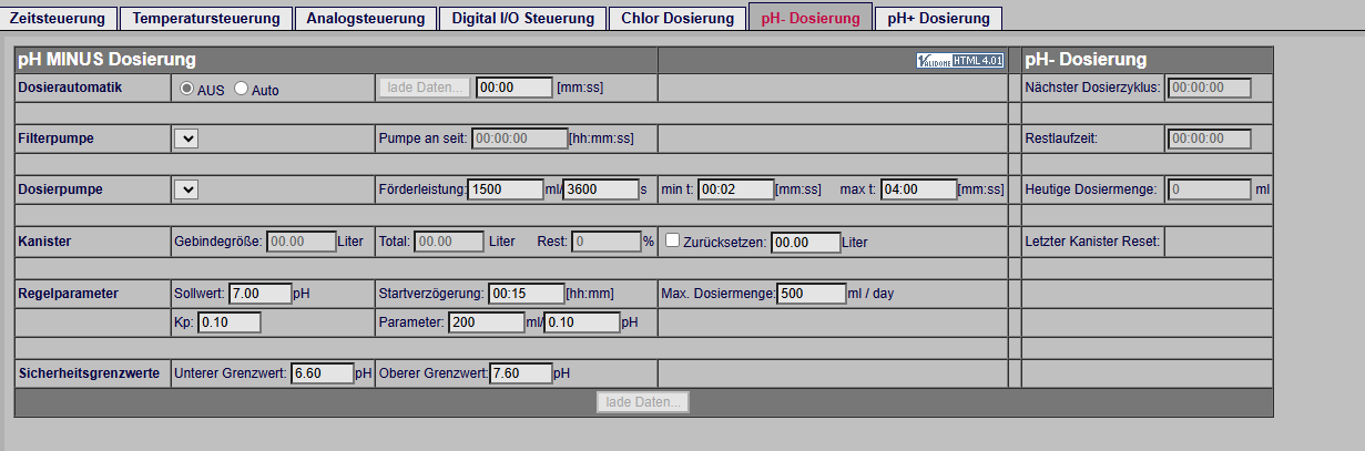

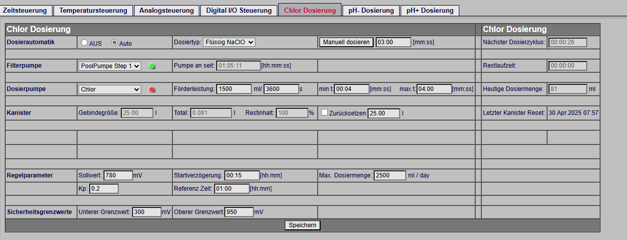

okay danke hier mal die beiden Einstellung bei PH und Chlor
Die 1500ml pro Stunde dürften eher zu viel sein. Schaffen sie normalerweise nicht in der Installation (und je nach Alter / Zustand der Rollen und Schläuche). Könntest auch auslitern, wenn Du's genau haben willst ... wie hier z.B. beschrieben viewtopic.php?p=30697&hilit=Messbecher#p30697
...und es sind halt auch keine 25l in den Kanistern drin. Alleine deswegen kann es schon nicht passen
ah okay danke für die Tipps...
ansonsten die Dosiereinstellungen würde soweit passen ? 40m³ Becken
- Beiträge: 388
meine Dosierpumpe kommt auf 1200ml / h
