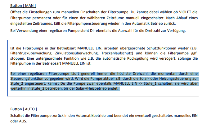

Folgendes ist mir gerade aufgefallen: Habe aktuell ne 24/7 Steuerung der Pumpe in Speed 2. Möchte aber Speed 1 ein wenig testen für den späteren Zeitplan. Folgendes Problem ist mir dabei aufgefallen:
Wenn ich Pumpe manuell nehme und für Zeit x oder permanent den Modus auf Drehzahl 1 stelle passiert gar nichts und es bleibt einfach Drehzahl 2 stehen.

Nö, gehört so. Die höchste Stufe die angesteuert wird, wird priorisiert.

Verstehe.
It`s not a bug, it`s a feature 😁
