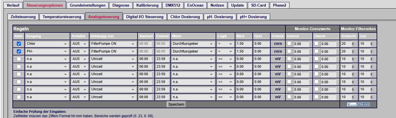

Guten Tag hab schon einiges ausprobiert bekomme es aber nicht hin, ich möchte die ph- und chlor dossierung an den durchfluss geber koppeln, das wen ein bestimmter wert erreicht ist soll erst die dosierung zugelassen werden.
durchflussgeber ist auf 2.14cm/s eingestellt also soll die bei einem wert unter 1,5 nicht dosieren.
MFG Andre

na ja ... Du hast konfiguriert:
SCHALTET AUS wenn DURCHFLUSSGEBER > 1.50 cm/s
muss natürlich "kleiner" (<) sein, nicht "größer"

OMG ist ja schon bisl peinlich hihi sorry ich Pfosten das hab ich garnicht gesehen das ich das größer statt kleiner zeichen genommen habe.
