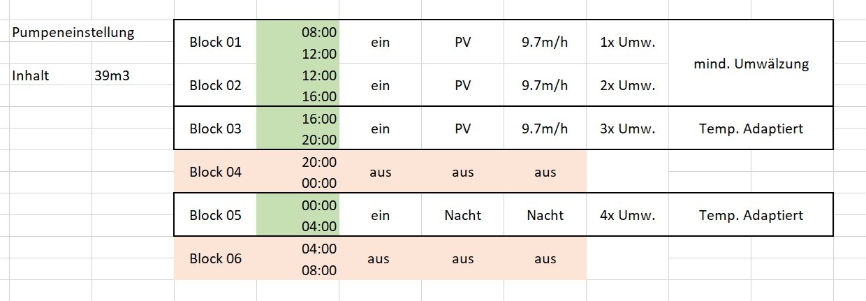

bei mir steht die Inbetriebnahme des 39m3 Beckens an. Daher beschäftige ich mich grad mit den Laufzeiten der Filterpumpe.
Wir haben eine Badu Gamma VS (Drehzahlgesteuert) mit FlowSonic, dazu ein Calpas HFS 15 mit 252kg AFM.
Da eine PV-Anlage vorhanden ist, habe ich folgende Blöcke im Anhang definiert. Ich würde die Pumpe mit 10m3 pro Stunde (ca. 30m/h Filtrationsgeschwindigkeit laufen lassen
da 7 Düsen längs für Querwalze und 2 Düsen zum Skimmer...
In der Literatur wird von 2 bis 4 Mal Umwälzen pro 24h gesprochen. Ist 4 Mal völlig übertrieben mit genannter Technik?
Wie macht Ihr das?
Vielen Dank und LG
Patrick

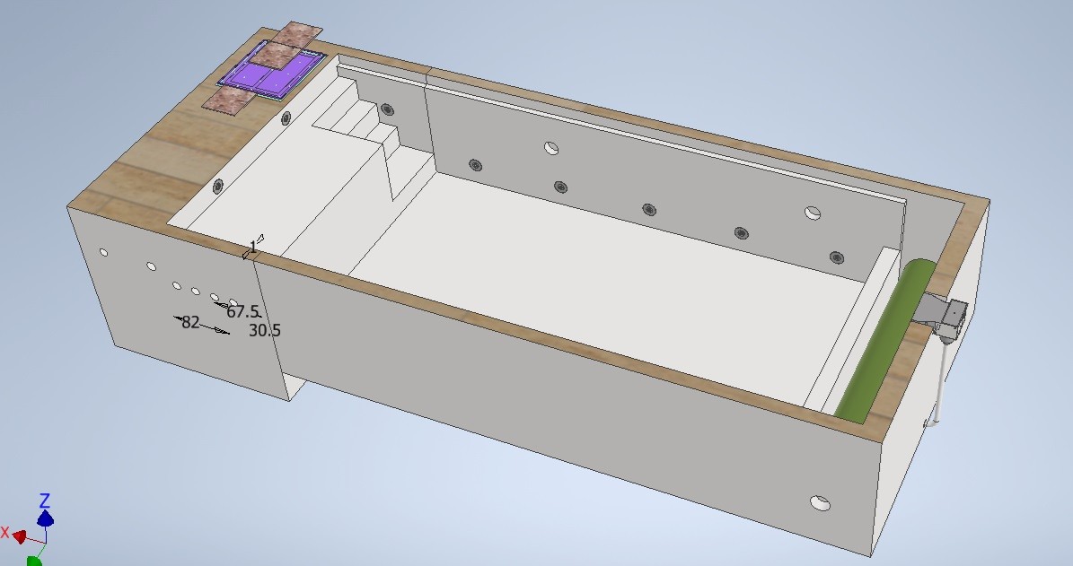

Du hast 9 Einlaufdüsen? Wie sind die angeordnet - 7 an einer langen Seite (oder 4 und 3?) und 2 zum Skimmer?
... was hat das Becken für Abmessungen

Re: Laufzeiten Filterpumpe
Das eigentliche Becken hat 7x3.5x1.5 Meter. Liegefläche und Treppe ist noch darin enthalten 39m3
Habe mich vom "Poolbauer" beraten lassen. Würde es sicherlich nicht mehr so machen. Eine Behnke Düse braucht min. 1m3.
Ich hoffe die Situation läuft mit halbwegs moderaten Drehlzahlen...
sind eigentlichen zu viele. Ist im Rollo-Schacht dann wenigstens eine?
An den kurzen Wänden sind nur die beiden bei der Liegefläche?
ja genau sieben auf der langen Seite inkl. Rollladen-Ecke und zwei bei Liegefläche für Slim-Skimmer... zwei Kreise mit Kugelhahn.
Bodenablauf gibt es auch noch vorne bei der Liegefläche.
Selbsternannter Poolbauer aber keine Ahnung von Hydraulik.
Hydraulisch ist das jetzt kein Renner... aber gut, so is es jetzt halt. Muss halt die Förderleistung / Stromverbrauch entsprechend höher sein.
Wir hätten da ja relativ einfach Infos zu gehabt in dem Bereich hier unter "AUSLEGUNG FILTERANLAGE" (viewtopic.php?t=2062) ... oder hier: https://www.pooldigital.de/wissenswerte ... age-pumpe/
Würde kucken ob Du Stopfen für diese Düsen bekommst. Kugel raus, Stopfen reinschrauben. Die im Rolladenschacht offen lassen... die nächsten 5 verschließen... und die eine (vielleicht auch zwei) vor der Liegefläche offen lassen (sonst bewegt sich da überhaupt kein Wasser). "Stören" werden diese seitlichen Düsen die Strömung an der Wasseroberfläche (die eigentlich Richtung Skimmer gehen soll) aber immer.
