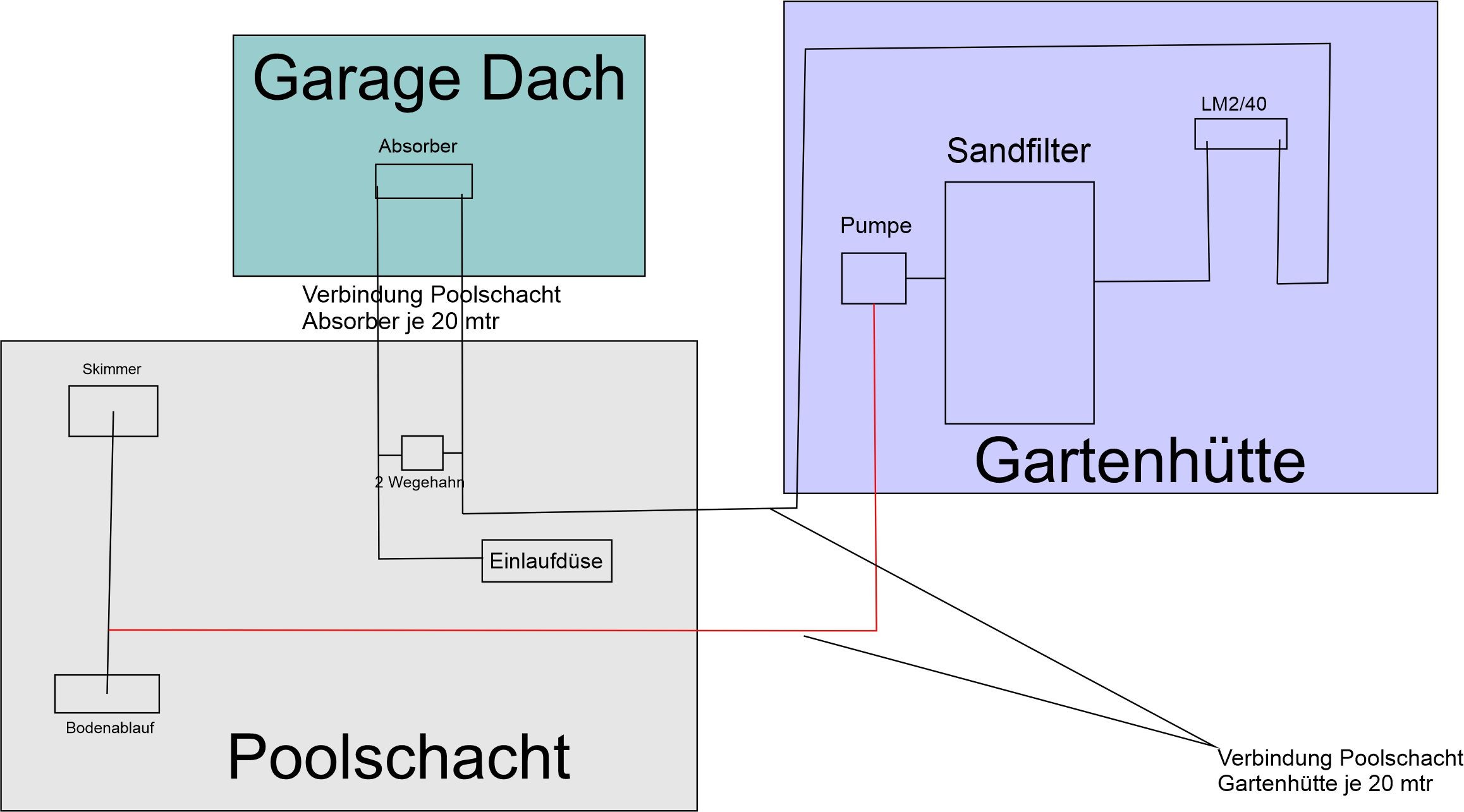

die Eckdaten:
Pool 31qm³
Salzwasser
Speck Badu Magic II 11
Oku Solarabsorber
Das Problem:
Ich musste aus gesundheitlichen Gründen die komplette Pooltechnik aus dem Poolschacht (1,5mtr unter der Wasserlinie direkt am Pool) in die Gartenhütte umziehen (ca 1 mtr oberhalb der Wasserlinie und ca 20 mtr. entfernt)
Der Oku Solarabsorber ist weiterhin auf der Garage (ca 3 mtr unterhalb der Wasserlinie auch ca 20 mtr. vom Pool entfernt in die andere Richtung ).
Es kommt weniger Druck an den Einlaufdüsen an als vorher und wenn der Absorber dazu geschaltet wird geht der Druck komplett in den Keller.
Die langen Leitungen sind mit 50 mm FlexRohr ( der graue Klebeschlauch ) gebaut.
Kann es sein das die Pumpe hier zu schwach ist ? Mir wurde vor dem Umbau gesagt das würde mit meiner Technik funktionieren ... ist wohl nicht so.
Weiter würde ich aufgrund von massiver PV Überproduktion gerne eine WP einbauen, diese würde dann direkt neben der Gartenhütte und der jetzigen Technik sitzen und somit der Absorber ersetzen. Könnt ihr mir da eine empfehlen?
Salzwasser geeignet
Badezeit Mai- Sept
Ich danke euch vorab für die Mühe und wünsche einen schönen Restsonntag
LG
Andy

so wirklich kann ich mir kein Bild malen, wie Du das aufgebaut hast ...
Du saugst 20 Meter bis zum Filter, schaltest da auf Solar, gehst dann 40 Meter zum Absorber und dann wohin, zum Pool oder zurück zum Filter um dann wieder in den Pool zu kommen?
Wo ist der Kugelhahn verbaut?
Welchen Filterdruck hast DU ohne Absorber und welchen mit Absorber?

Wenn ich das jetzt richtig verstanden habe, sind das um die 80m Rohrweg (ggf. auch mehr)?
Pool -> 20m -> zur Pumpe -> 40m(?) -> zum Absorber -> 20m -> zum Pool. Oder geht es vom Absorber erst wieder in die Hütte und dann zum Pool?... dann wären es ja nochmal um die 40m mehr. Mit 50mm Rohr: wer auch immer das gut fand, viel Ahnung hat er nicht. Da wäre selbst 63mm eher zu klein für solche Strecken.
Wärmepumpe... würde ich im Bereich um 20..21kWh suchen.
Wenn es keine Abdeckung gibt, dann auch größer.

Oh Gott ich trau mich ja kaum die Skizze hier ran zuhängen
Verzeiht mir die Quali bitte.
Also ich sauge 20 mtr zur Pumpe mit ca 1 mtr Höhenunterschied zur Oberfläche / Skimmer, da geht es dann der Reihe nach durch Filter , Messzelle, vorgesehener Abzweig für WP, Elektrolyse LM2/40, zurück in den Technikschacht.
Im Schacht geht es dann entweder direkt in die Einlaufdüse oder erst durch den Absorber ( wieder 20 mtr einfache Strecke und ca 3 Mtr tiefer als der Skimmer ) Der Kugelhahn ist im Technikschacht geblieben
Ich habe gerade mal in der Violet geschaut ich habe egal ob mit oder ohne Absorber ca 0.55 bar druck auf dem Kessel. Zumindest konnte ich keinen Unterschied feststellen.
Ich habe aber auch keinen 3 Wege Kugelhahn verbaut sondern nur einen normalen, mit dem ich nur erzwingen kann das das Wasser durch den Absorber muss. Wenn er geöffnet ist KANN das Wasser noch immer durch den Absorber muss aber nicht.
Der Kugelhahn ist noch von Zeiten als der Absorber auf dem Hausdach war und das war 5 mtr. höher als der Pool. Musste jetzt halt auf die Garage weichen und der PV Platz machen.
@Alex wenn das Rohr Poolschacht --> Gartenhütte nicht reicht vom Querschnitt habe ich gelitten das ist nicht austauschbar leider.
Jo, aber das wären zumindest ja "nur" die 20m Saugseite. Hätte man aber besser in 63mm gemacht, als die verlegt wurde. Ist nicht wirklich gut, auf die Länge (und Saugseite der Pumpe) nur 50mm zu verwenden.
Also wenn Absorber AN ist, hast fast 80m 50mm Flexrohr - viel bekommt die Pumpe da nicht durch. Wenn Du auf Wärmepumpe umbaust, entfallen ja zumindest 40m Rohrweg und der Absorber und dann müsste man wissen, was die Pumpe dabei noch fördert. Könnte vielleicht noch irgendwie reichen, aber deutlich länger laufen (als früher) muss sie auf jedenfall.
Zur Not müsste halt eine größere, am besten regelbare, Pumpe verbaut werden.

Hi Alex
danke dir für die Antwort. Das mit der Rohrlänge habe ich mir auch schon gedacht und könnte mir in den Hintern beißen das ich nicht vorsorglich nen Größeres reingelegt hatte. Aber das ist jetzt so.
Hast du / Ihr einen Tip für mich welche WP ich nehmen könnte wollte zwischen 17 / 20 KW nehmen aber habt ihr einen Hersteller den ihr empfehlen könnt? Sind die dann alle Salzwasser geeignet?
Läuft da dann immer Wasser durch auch wenn sie nicht heizt oder wird dort dann ein 3 Wege Hahn eingebaut?
Welche Pumpe sollte ich denn nehmen? Ich würde das jetzt gerne vorm Badewetter noch final lösen.
