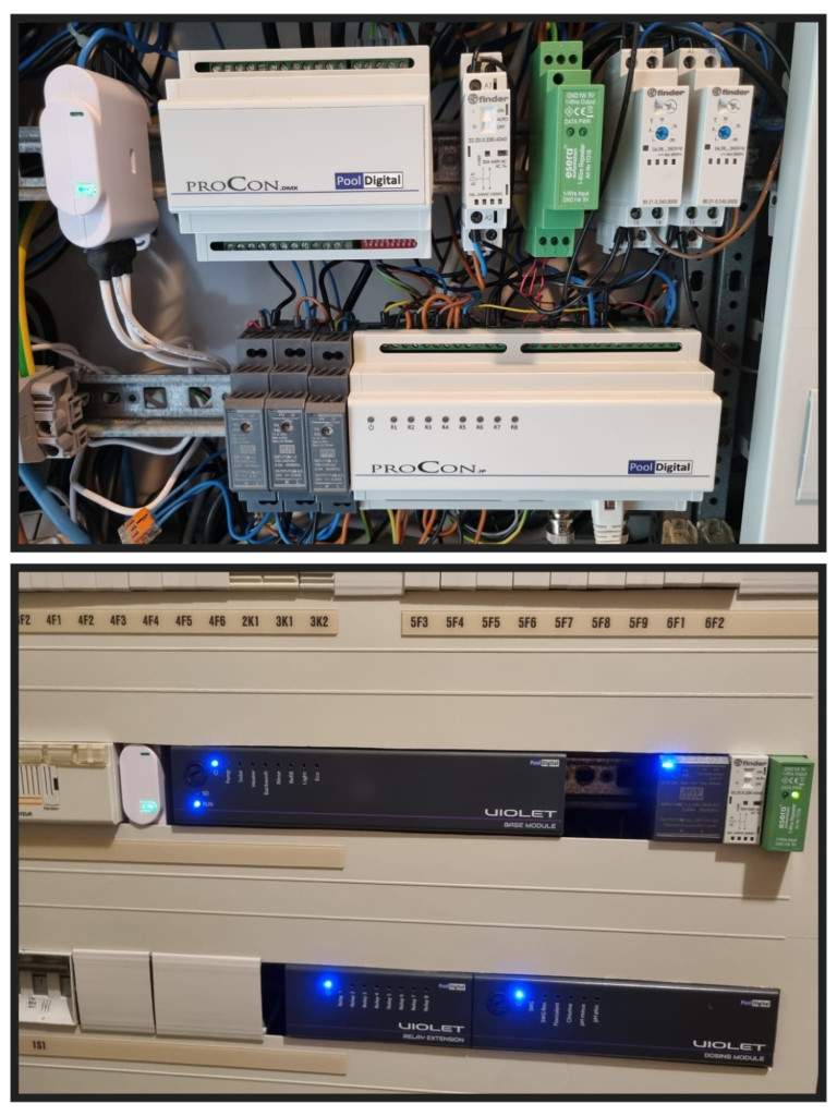

hat schon jemand einen Umbau von ProCon.IP nach Violet vorgenommen und kann davon berichten? Mich würde ein Erfahrungsbericht sehr interessieren. Angefangen vom Umbau des Steuerschranks (Platzbedarf) bishin zur Einrichtung (Software ) und schließlich der Betrieb. Was ist besser mit Violet?

der Umbau ist recht unkompliziert, wenn der Platz im Schaltschrank vorhanden ist.
Dadurch, dass man die Klemmblöcke an der Violet abziehen kann, kann man direkt an die ProCon abklemmen
und gleich auf den neuen Klemmblock schrauben.
Die zusätzlichen Netzteile, Potentiostat und Wischer der ProCon fliegen raus und schaffen damit auch wieder Platz
im Schrank

Danke für deinen Beitrag.
Was ist denn nach dem Umbau für dich Anders als vorher. Was hat dich dazu bewogen auf Violet zu wechseln?

bin halt Technik Freak auf der einen Seite, auf der anderen Seite hat mich die automatische
Kompensation der Chlorelektrode bei unterschiedlicher Anströmung überzeugt
