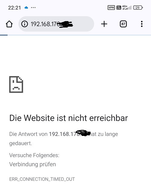

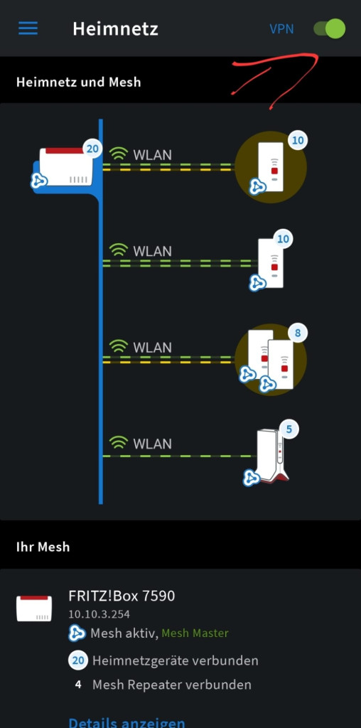

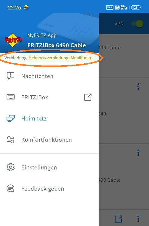

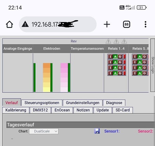

Hosten
- Beiträge: 58
Re: Zugriff auf Procon IP von auserhalb des W-Lan Netzwerks
Hatte heut erst wieder Zeit das mit dem Fernzugriff zu versuchen.
Diesen "VPN-Schieberegler" habe ich mittlerweile aktiviert und wenn ich im W-Lan bin kann ich auch auf die Procon Oberfläche zugreifen.
Wenn ich das W-lan an meinem Smartphone aber ausschalte kann ich nicht mehr zugreifen, egal wie ich es auch versuche.
Woran kann das liegen ?
Was kann ich tun ?
Was kann ich tun ?
- Fritzbox VPN über W-Lan, Zugriff funktioniert
- Screenshot_2025-08-15-22-27-02-432_de.avm.android.myfritz2.jpg (48.98 KiB) 24 mal betrachtet
- Fehlermeldung
- Screenshot_2025-08-15-22-21-57-246_com.android.chrome.jpg (37.22 KiB) 24 mal betrachtet
- Zugriff auf Oberfläche funktioniert nicht
- Screenshot_2025-08-15-22-14-05-740_com.android.chrome.jpg (53.89 KiB) 24 mal betrachtet
- Fritzbox VPN über Mobilfunk
- Screenshot_2025-08-15-22-26-05-240_de.avm.android.myfritz2.jpg (56.25 KiB) 24 mal betrachtet
