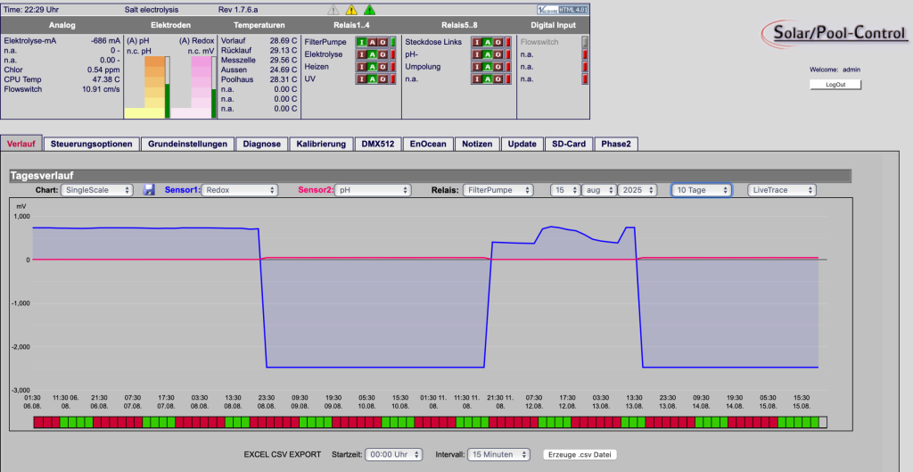

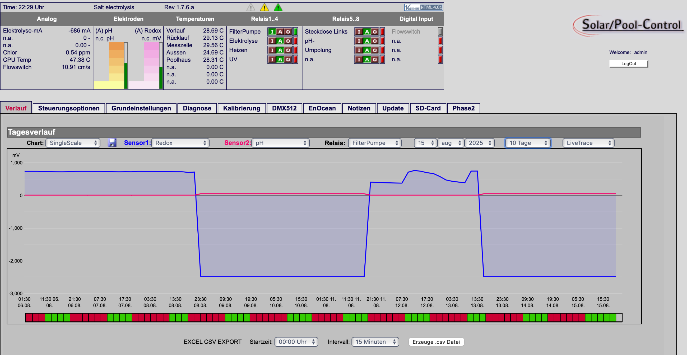

seit einigen Tagen werden meine Sonden als n.c. angezeigt, obwohl weder Kabel noch Anschlüsse bewegt oder verändert wurden.
Erst nachdem ich die Steuerung vom Strom getrennt habe, erhielt ich per Mail die Benachrichtigung, dass pH- und Redox-Werte „out of range“ sind.
Alle meine bisherigen Versuche, die Sonden wieder in Betrieb zu nehmen, waren leider erfolglos.
Kann mir jemand weiterhelfen?
Vielen Dank im Voraus!
P.S.: Aktuell dosiere ich manuell

Die Rohwerte liegen bei Redox bei -2474 mV und pH bei -2495 mV – unabhängig davon, ob ein Sensor angeschlossen ist oder nicht. Auch ein Tausch der Redox- und pH-Sonde bringt keine Veränderung.
Es sieht so aus, als wären die BNC-Eingänge defekt?
Ich habe auch die MircoSD mal auf eine neue Kopiert, aber auch ohne Änderung.

Beide gleichzeitig is aber evtl ein Überspannungsproblem o.ä. gewesen… bzw. da sind ja Tage in der Statistik wo es wieder geht?! Was hattest da gemacht? Oder ging von alleine wieder? (Könnte ein Thema mit Kondensat sein oder Wasser, das sonst irgendwie in die Steuerung kommt und über die Platine läuft).
Kannst mal einen Eingang kurzschliessen und kucken ob der Rohwert dann Richtung 0 geht…. wenn nicht, dann musst uns die Steuerung mal schicken.

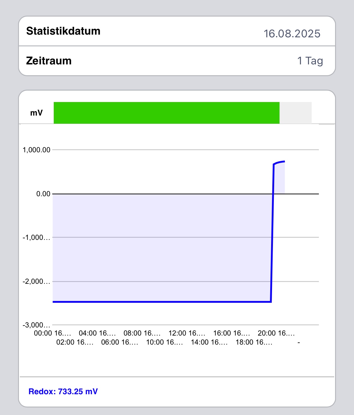

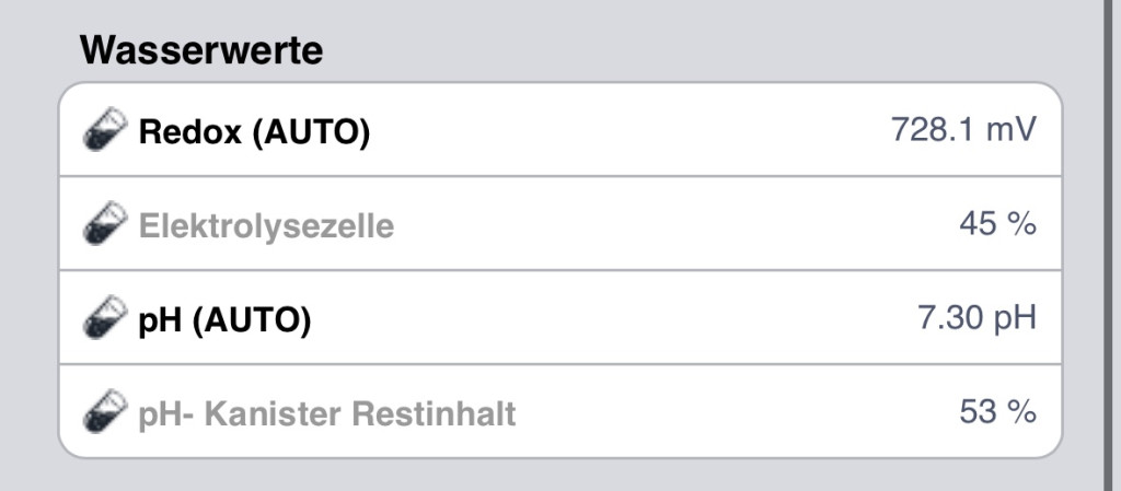

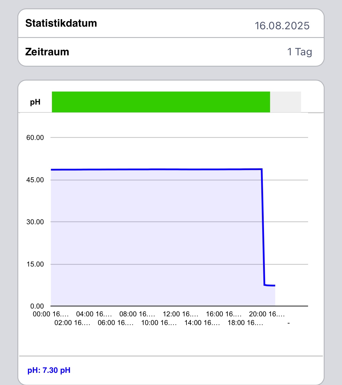

Ich wollte grade mal den Eingang kurzschliessen und jetzt gehen beide Kanäle wieder? Bevor ich etwas gemacht oder verändert habe?
