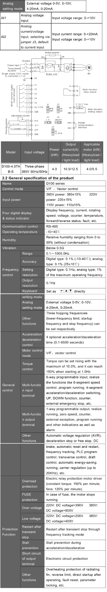

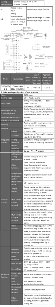

Wäre diese FU für den Einsatz denkbar und kann diese dann von der PROCON.IP gesteuert werden (weiter unten gibt es die Möglichkeit das Manual als PDF sich anzuschauen)?
https://www.vevor.de/frequenzumrichter- ... 0257627321
Laut Anleitung hat er analoge Eingänge für 0-5V, 0-10V, 4-20mA und 0-20mA:
Kann die PROCON.IP den ansteurn (hab das Manual grad nicht da)?

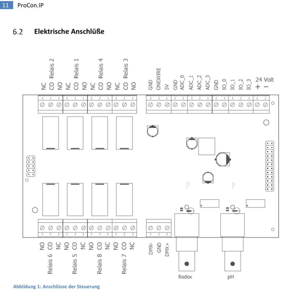

Update: ich befürchte die PROCON.IP hat keine analoge Ausgänge:
Falls nicht, was könnte man da tun?

Nein, ProCon hat keine analogen Ausgänge. Wenn der Umrichter Digital-Inputs hat die man konfigurieren kann, kann man die verwenden (wäre das gleiche Schema wie bei den regelbaren Filterpumpen von Speck).

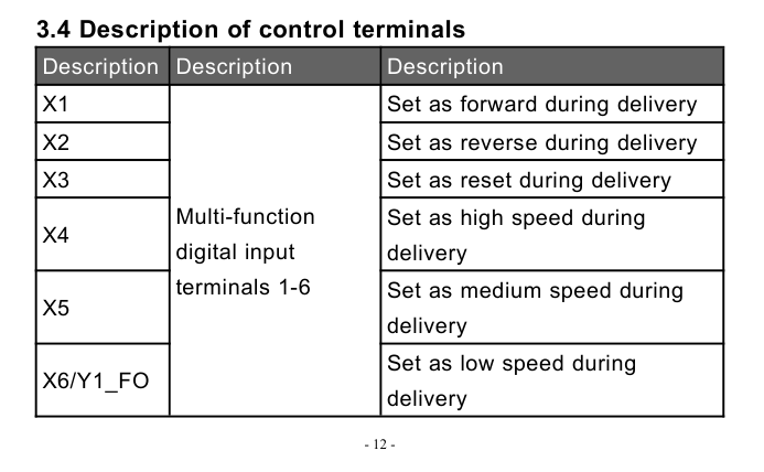

Punkt 3.4 ... da schreiben sie das digitale Inputs vorhanden sind ...

@AlPi, meinst Du das hier?
vevor_fu_digital inputs.png (58.55 KiB) 33 mal betrachtet
Falls ja, mist, hab nur noch 2 Relaisausgänge frei.
Dann könnte ich doch ein Relais für medium speed und das zweite für high speed nehmen, richtig?

naja ... eins brauchst Du dann ja noch für AN und AUS ...
Hilft wohl nichts, muss eine Relaiserweiterung her
