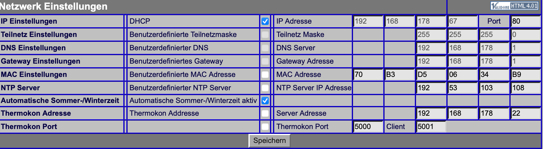

Oh danke für die schnelle Rückmeldung. Also ich hab in der Procon geschaut, der Haken bei DHCP ist gesetzt. Also bekommt sie automatisch eine IP zugewiesen.
Jetzt hat sie ja eine, wie sieht es aus, wenn ich die Procon an einen neuen Router hänge. Wird dann automatisch eine neue IP vom neuen Router erzeugt und zugewiesen oder muss ich die alte erst löschen?
Das Thema mit den zwei Routern werde ich die Tage hoffentlich lösen. Ich werde die FritzBox komplett rauswerfen und dann nur noch über den neuen Router arbeiten. Aber hier muss ich erst abklären ob die Alarmanlage auch per DHCP arbeitet oder ob hier ein Monteur kommen muss um die neu einzubinden. Diese Funktionen stehen mir als Endnutzer leider nicht zur Verfügung.
Hier mal ein Screenshot von den aktuellen Netzwerkeinstellungen.

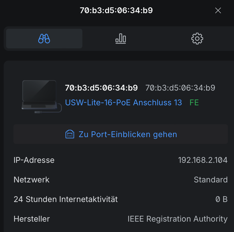

Ich hab die Procon jetzt mal direkt an das Lankabel im Gartenhaus gehängt um das dortige kleine miniSwitch als Fehlerquelle auszuschließen. Aber das gleiche Bild.
An meinem manged switch von unify sehe ich, das sich an Port 13 (da wo die Procon dran hängt) ein Gerät registriert. Jedoch bekommt es eine ungültige IP Adresse. 192.168.2.104
Ich habe mein Heimnetz aber nur auf 192.168.1.x progammiert. also wieso dieses Gerät sich eine .2.x aussucht ist für mich nicht nachvollziehbar. Es wird auch nicht als Procon gelistet sondern nur undefinierte Zahlen-/Buchstaben.
Die Nummer mit der Speicherkarte werde ich jetzt mal probieren.

Re: Procon und Unity/Express
… hatte ich vergessen: Das Gerät da an Port 13 ist schon deine Procon. Ist ein MAC Adresse von uns. (70:B3:D5:…)
