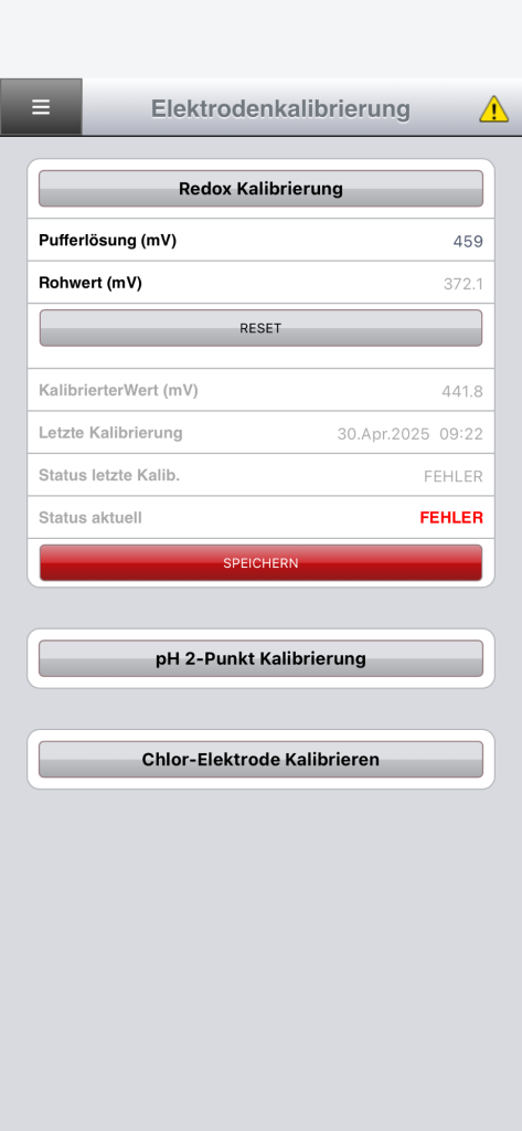

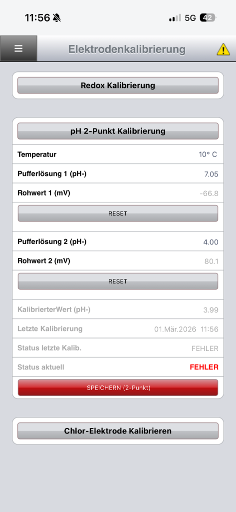

ich bekomme immer wieder einen Fehler bei der Kalibrierung von PH minus ! Zum verzweifeln!

Gerade REDOX gemacht selber FEHLER
Beiträge: 10444
Re: Immer FEHLER bei PH Kalibrieren
Na ja, die weichen beide zu weit von den Sollwerten ab.
Waren die ein paar Stunden im Wasser, oder hast die direkt nach dem Auswintern versucht zu kalibrieren? (oder waren sie sowieso durchgängig in Betrieb)

Waren durchgängig im Betrieb
Beiträge: 10444
Kannst mal noch mit reinigen versuchen... aber die pH weicht soweit ab, das es eher unwahrscheinlich ist, dass die wieder in einen brauchbaren Bereich kommt.
