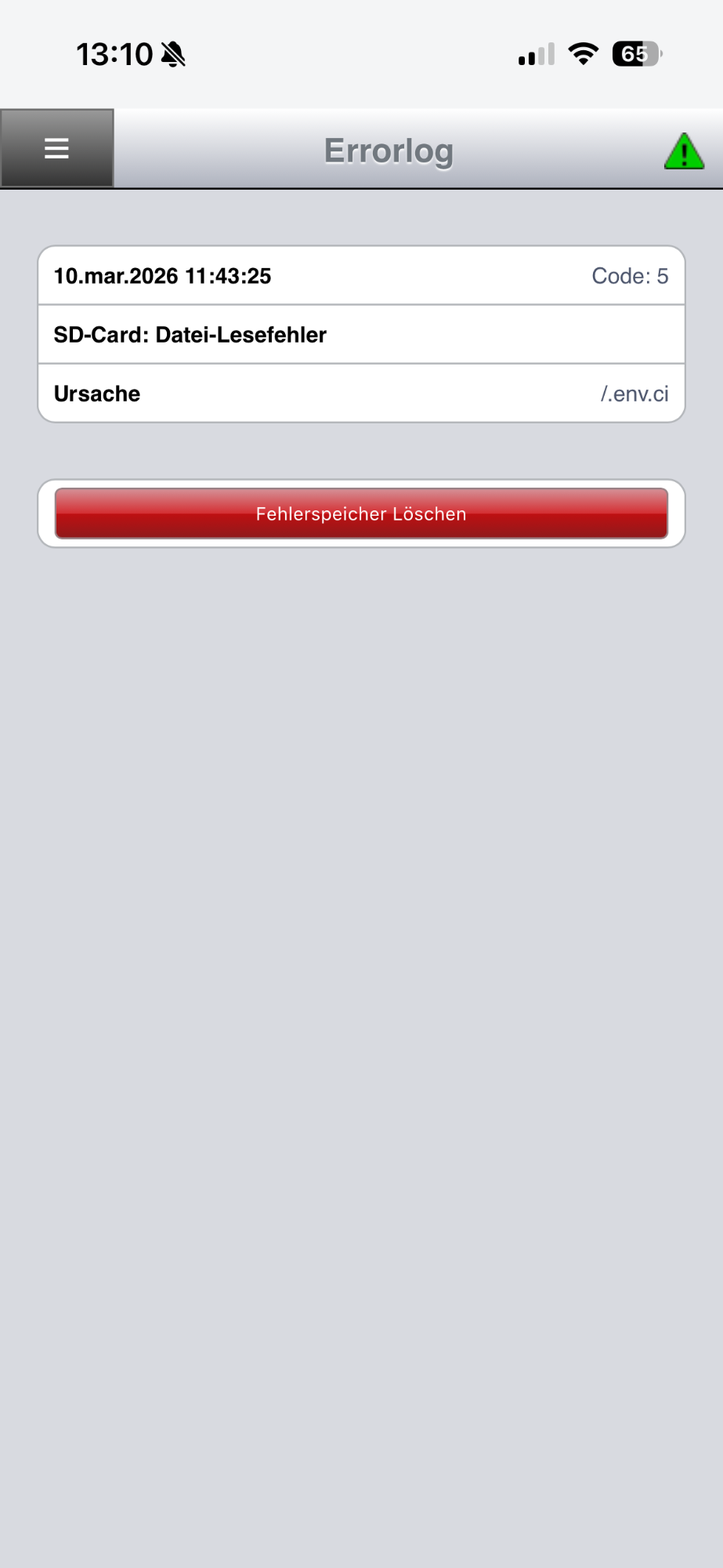

Hallo Forum mir zeigt es am Handy mit grünem Hinweis folgendes an. Kommt jeden Tag wieder nach Bestätigung

ist die ProCon vom öffentlichen Netz aus erreichbar?

Ja ist aus dem öffentlichen Netz erreichbar

Für mich sieht das nach einer externen Anfrage aus, nach einer unbekannten Datei ...
und da diese Datei unbekannt ist, sagt die ProCon halt Lesefehler ...
Hatte ich auch hin und wieder mal ...
Einfach mal den Externen Port schließen, dann taucht es nicht mehr auf ...
mal schauen was Alex dazu sagt ...
Beiträge: 10400
Re: Procon IP Lesefehler
Ja, irgendwas sucht eine Datei "/.env.ci" ... könnte Netzwerkintern von z.B. einer Hausautomation kommen, die alle IP-Adressen im eigenen Netzwerk abfrägt, oder eben "von extern" irgendein Scanner der was sucht. Wenn 5x hintereinander auf einen Pfad zugegriffen wird, den es bei der ProCon gar nicht gibt, schreibt sie nen "Lesefehler" ins Logfile.
