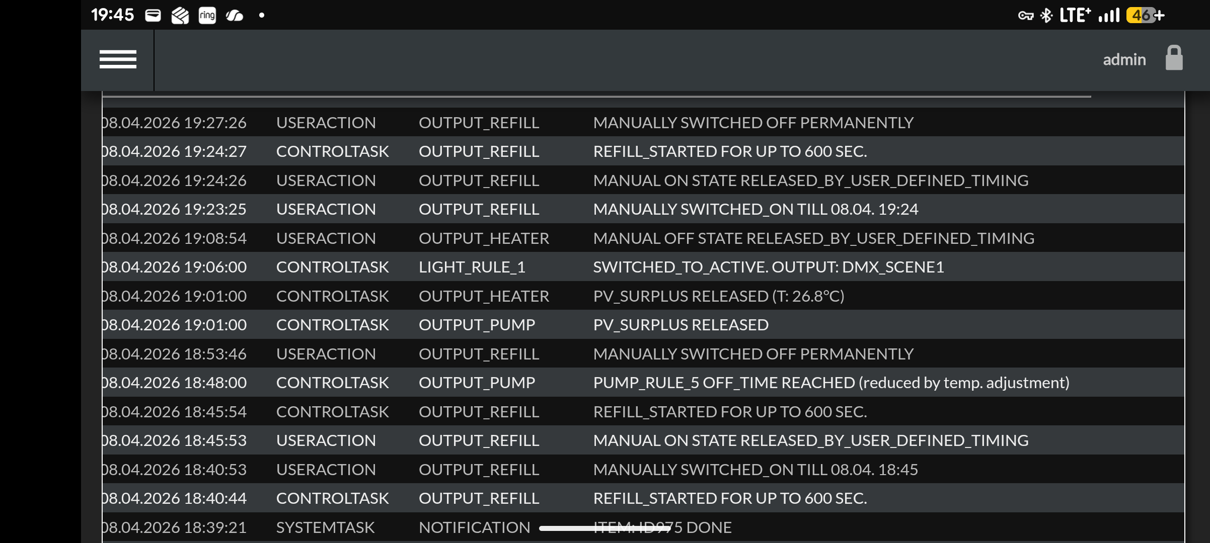

Hi Alex, ich habe gerade einmal den Pool manuell über die nachspeisung nachgefüllt. Der Niveauregler ist noch ausgebaut somit ist der Kontakt permanent geöffnet.
Ich habe auf 5 Minuten eingestellt. Zufällig habe ich nach ca. 15 Minuten gesehen dass immer noch Wasser läuft. Dann in die App. Nachspeisung war aktiv und konnte gestoppt werden.
Dann habe ich einmal getestet und eine Minute gewählt. Nach drei Minuten lief Wasser immer noch. Habe es wieder gestoppt.
Ist das Verhalten normal?
[image][/image]
Anbei screenshot vom log.

ich sehe jetzt im Logfile aber nur, das es auch wieder ausgeschaltet wurde - zum richtigen Zeitpunkt (das ist der Eintrag "Manaul ON State released by user defined timing").
Das funktioniert schon alles und im Dashboard stand dann -nach Ablauf der manuell eingestellten Zeit - auch sicher nicht mehr "NACHFÜLLEN (MAN)" ... sondern nur NACHFÜLLEN.
Deine Automatik läuft im Hintergrund auch und löst die Nachspeisung parallel dazu aus (das sind die Einträge REFILL STARTED FOR UP TO 600 SECONDS)... also "offen" ist der Level-Eingang (LVL) an VIOLET nicht.

Re: Nachspeisung Manuel stoppt nicht.
Danke für deine Rückmeldung,
Das heißt wenn die Anlage auf Nachspeisung "aus permanent" konfiguriert ist, dann eine manuelle nachspeisung erfolgt, springt sie auf "automatisch" nach Ablauf der Zeit und nicht wieder auf aus?

Ja, geht zurück auf AUTO.
Stell sie halt auf INAKTIV solange noch nichts fertig ist und kein Schwimmer verbaut ist... dann geht sie auch nicht an.
Alles klar, Schwimmer ist nur für den Winter raus gekommen, da aktiv überwintert wurde. Dann hänge ich ihn wieder rein. Vielen Dank Alex
Und das Kabel hängt jetzt im Wasser oder liegt am Boden? .... das is auch nicht gut.
Da liegt ne Gleichspannung an und das vergammelt dir nur, wenn es feucht wird (und offensichtlich ist es das, da der Kontakt ja als geschlossen erkannt wird).
Nein die Kabel sind im Schacht neben dem Skimmer, ist ein Stecker mit Endkappe damit es geschützt ist. Ich Check Mal morgen Mal ob der Kreis geschlossen ist.
Müsste schon irgendwie Kontakt haben, sonst würde die Nachspeisung nicht auslösen. Siehst ja auch im Menü -> LOGFILE -> AUSGÄNGE TESTEN ... da sind weiter unten auch alle Eingänge in der Anzeige und ob sie offen (OFF) oder geschlossen (ON) sind
