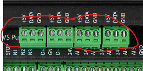

ich habe ein Problem mit meinem Violet Basis-Modul
Von den vier 1-Wire BUS-Ports am Basis-Modul funktioniert nur Port 1. Die Ports 2, 3 und 4 erkennen keinen einzigen DS18B20 Sensor — egal welchen Sensor ich dort einstecke. Derselbe Sensor wird in Port 1 sofort erkannt.

Port 1 und 2 ist "der gleiche" ... die sind nur parallel geschaltet, direkt auf der Platine.
3 und 4 genauso. Also Wenn 1 geht, muss eigentlich auch 2 gehen (kann fast nicht anders).
Du musst bis zu 20 Sekunden warten, bis ein Sensor erkannt /angezeigt wird. Hast du das beim Testen immer nur kurz angesteckt?
Kannst mal 2..3 anstecken und bitte den Support-Zugang einschalten (MENU -> SYSTEM -> DIENSTE ... irgendein Kennwort vergeben und den Haken bei "Support benachrichtigen" setzen)

Re: Violet Basis-Modul: 3 von 4 1-Wire BUS-Ports nicht funktionsfähig
Hi Alex und danke dir!
Tatsache - Port 2 geht jetzt. Das kann tatsächlich sein, dass ich nicht 20 Sekunden gewartet habe, weil ich sie über mein Handy getestet habe. Gut, dann habe ich jetzt zwei Temperatursensoren. Port 3 und 4 gehen aber tatsächlich nicht - kann ich die beiden Temperatursensoren auch zusammen an einen Port anschließen? Dann kann ich den Durchflussgeber der Messzelle an den zweiten Port setzen.
Hä? Durchflussgeber kommt ans Dosiermodul "IMP1".
1-Wire sind nur die vier Buchsen am Basismodul. die nebeneinander.
Die hier: und da gehn nur Temperatursensoren und nichts anderes. An den linken beiden bis zu 6 Sensoren und an den rechten beiden bis zu 6 Sensoren.
Und wenn der Durchflussgeber da mit angesteckt ist - dann geht der ganze BUS (1,2 oder 3,4) sicherlich nicht, solange der da dran ist.

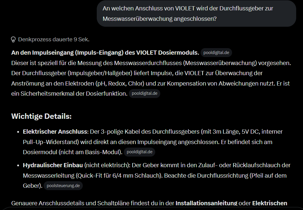

Dann schulde ich dir ne Menge Geld. Ich dachte, wenn ich alle Anleitungen und Dokumentationen hochlade, könnte Claude mir hier zumindest fehlerfrei helfen. Aber da waren schon ordentliche Schnitzer bei ...
- Beiträge: 10413
Wäre jetzt interessant, was du da genau gefragt hast. Eigentlich sollte das aus der Anleitung auch ohne weiteres ersichtlich sein (auch für eine KI).
Habs jetzt grad mal selber probiert (ohne irgendwelche Anleitungen hoch zu laden)
"An welchen Anschluss von VIOLET wird der Durchflussgeber zur Messwasserüberwachung angeschlossen?"
...alle eher unklare Antworten. Noch am besten war Grok
