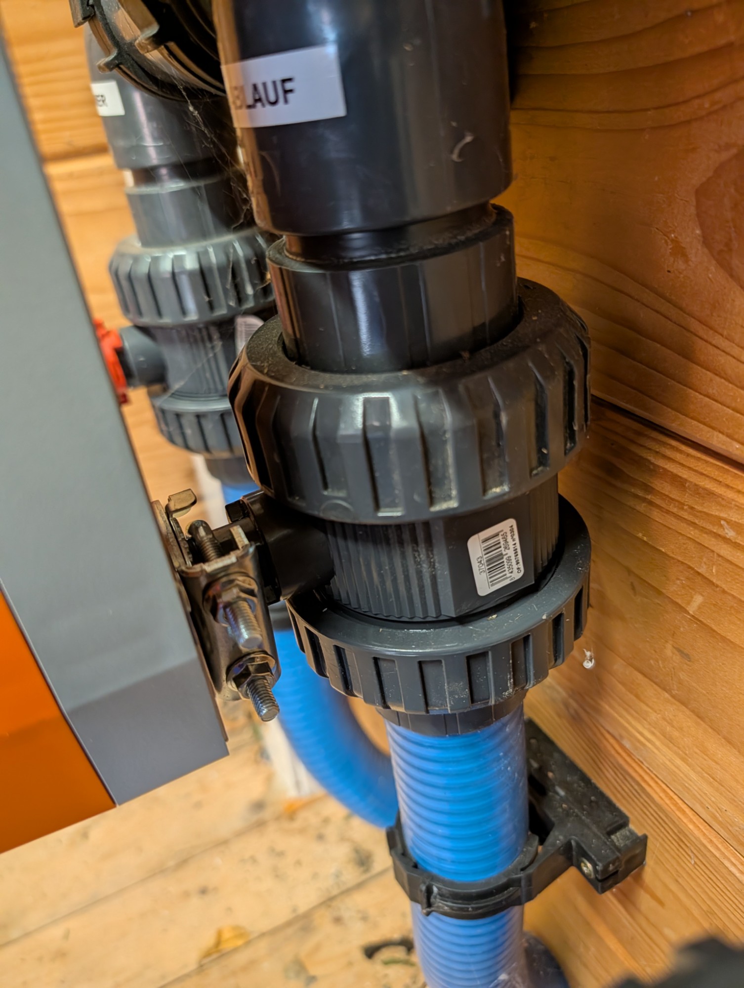

Da ich meinen Bodenablauf abhängig vom Cover-Status steuern wollte, stand ich vor folgendem Problem:
- Cover geschlossen → Umwälzung über beide Ansaugwege
- Cover geöffnet → mehr Saugleistung auf den Skimmer
Das Problem dabei:
Für eine klassische Nachrüstung hätte ich den Pool entleeren müssen, um das vorhandene Cepex-Kugelventil gegen ein motorisiertes Ventil auszutauschen. Der Aufwand war mir dafür einfach zu hoch.
Also habe ich nach einer Möglichkeit gesucht, einen bestehenden Kugelhahn nachträglich zu motorisieren – ohne die Verrohrung öffnen zu müssen.

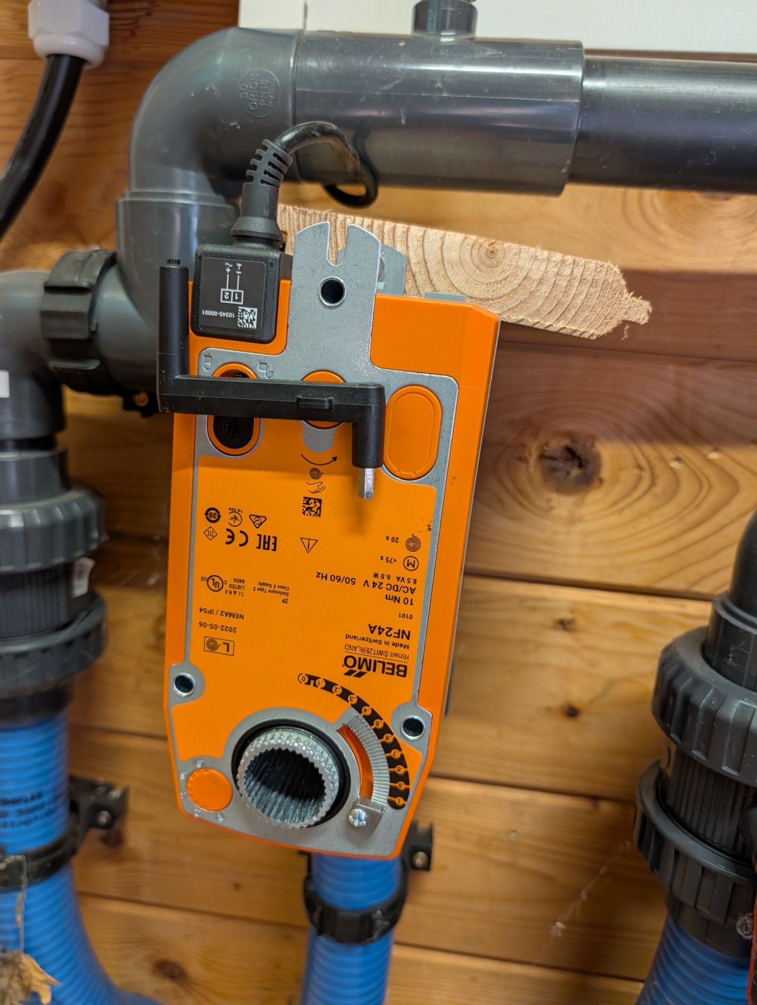

Fündig geworden bin ich beim Klappenmotor Belimo NF24.
Warum genau dieses Modell?
- sehr hohes Drehmoment → bewegt auch schwergängige Kugelhähne zuverlässig
- Handbedienung vorhanden
- stromlos fährt der Antrieb automatisch in die Grundstellung zurück
- 24-Volt-Betrieb
- extrem stabile Spannaufnahme, wodurch sich unterschiedliche Hähne gut adaptieren lassen
Angeschlossen habe ich das Ganze über einen Relaiskontakt der Relais-Erweiterung sowie den 24V-Easy-Trafo der Violet.
Nach mehreren Tagen Testbetrieb funktioniert die Lösung absolut zuverlässig.
Jetzt steuere ich den Bodenablauf einfach über den Eco-Modus:
- Cover geschlossen → Bodenablauf geöffnet → Umwälzung über beide Ansaugwege
- Cover geöffnet → Bodenablauf teilweise geschlossen → mehr Leistung am Skimmer
Vielleicht hilft die Lösung ja dem einen oder anderen, der ebenfalls keine Lust hat, den Pool für eine Ventil-Nachrüstung zu entleeren.
Kosten:
- Belimo NF24 (neu über eBay): ca. 70 €
- Einbauzeit: ungefähr 20 Minuten
Motor in 20 Minuten nachgerüstet.

>>...über einen Relaiskontakt der Relais-Erweiterung sowie den 24V-Easy-Trafo der Violet.
Was ist ein "Easy-Trafo"?? Und falls du damit das Netzteil für die Module meinst, dann besorg ein EIGENES für den Stellantrieb.
Die Versorgung der Module wird für nichts anderes verwendet, als für die Module!

Re: Motor in 20 Minuten nachgerüstet.
Sorry Rechtschreibprüfung... Hängt am netzteil meiner Coversteuerung der Antrieb hat einen bürstenlosen Motor ist entstört und emv geprüft. Zieht maximal 6 Watt. Daher dachte das sollte kein Problem sein. Natürlich höher ich auf deine Empfehlung Alex. Neues Netzteil ist bestellt. Dann hat jedes Bauteil sein eigenes.
Es geht nicht darum, ob hier irgendwas entsört ist oder nicht, Es ging darum, welches Netzteil die 24V für den Belimo liefert. Oben stand "... von Violet"?
Jetzt vom Cover? ...also woher?
Das Netzteil der Cover Steuerung. Ist ein 150 Watt Netzteil.
Ich habe das einer ai diktiert und die sollte einen Beitrag raus machen.
Den Fehler habe ich überlesen. Sorry.
Jedoch ist wir gesagt eigenes Netzteil bestellt.
OK. Solange das Netzteil für die Module nur die Module (VIOLET) versorgt, ist es OK (aus unserer Sicht)
Aber eigenes Netzteil ist trotzdem geschickt und angebracht ... lass an dem Cover was sein, geht der Belimo nicht mher. Lass an dem Belimo was sein, raucht ggf. deine Coversteuerung mit ab...
