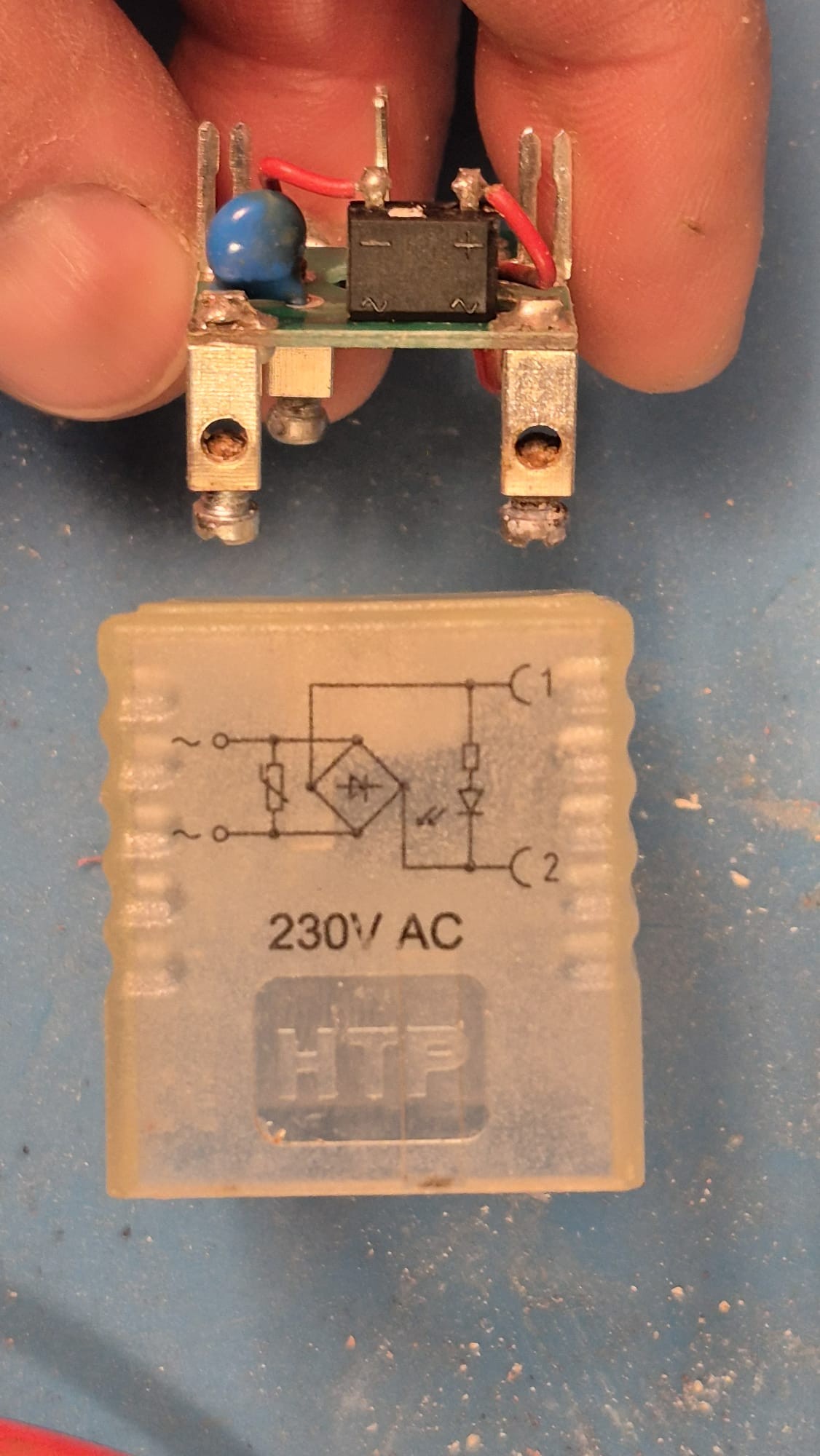

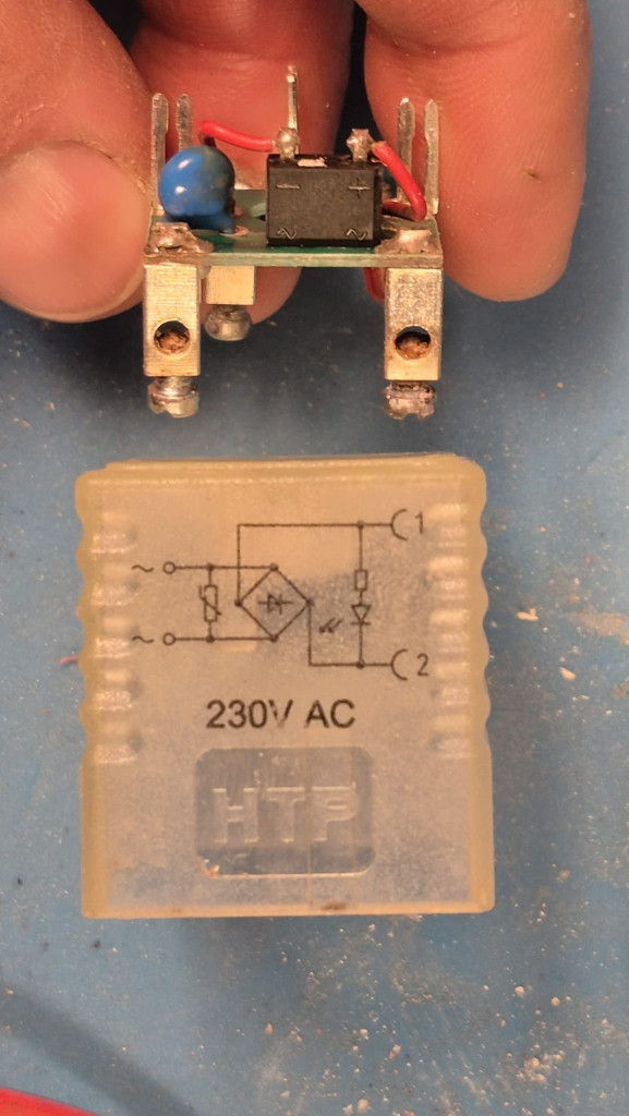

Nein, der Gleichrichter ist für die Spule vom Magnetventil. Nachdem das Ventil mit dem neuen Stecker nur gebrummt hat habe ich nochmal genauer hingesehen, den alten Stecker gereinigt, das Schaltbild gesehen und dann den Gleichrichter durchgemessen. Anscheinend hat eine Diode der Vollbrücke Durchgang.
Beiträge: 10147
Re: Feinsicherung 2A fliegt wenn Besgo Stangenventil geschaltet wird
Is da Wasser drüber gelaufen, nachdem da alles so korrodiert ist?
