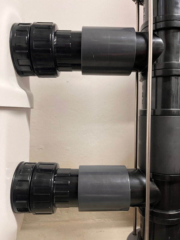

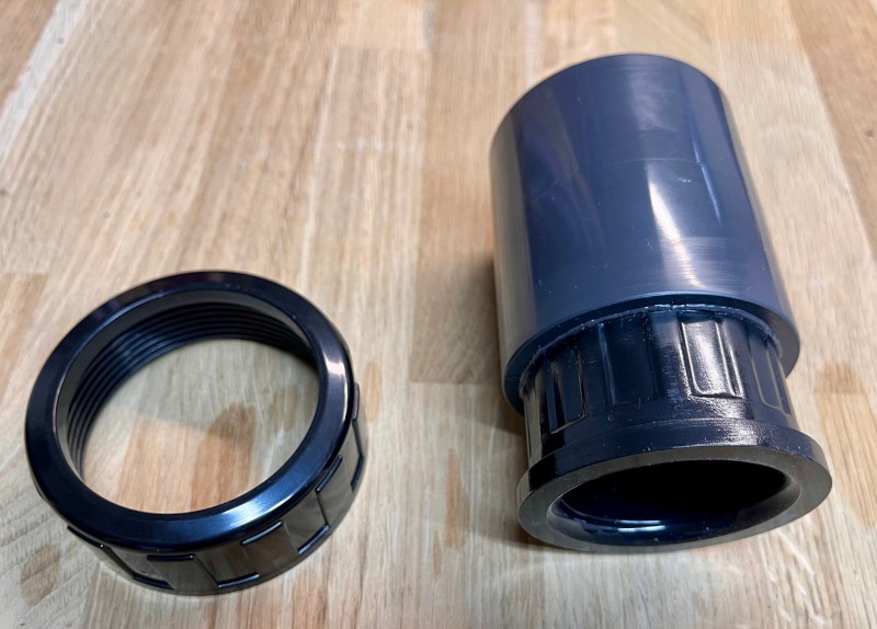

Hier ein gut gemeinter Rat an alle Pool-Neulinge:
wenn ihr frohen Mutes ans Verkleben geht, vergesst nicht, die Überwürfmuttern der Verschraubungen VORHER an Ort und Stelle zu lassen. Sonst passiert euch das gleiche wie mir (siehe Fotos). Ich hatte alles hübsch zusammengesteckt und beim Kleben diesen blöden Fehler gemacht. Aber man lernt ja bekanntlich daraus.
Auf eine erfolgreiche Poolsaison!

Man hat keinen Pool gebaut, wenn einem das noch nicht passiert ist :D
