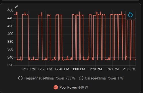

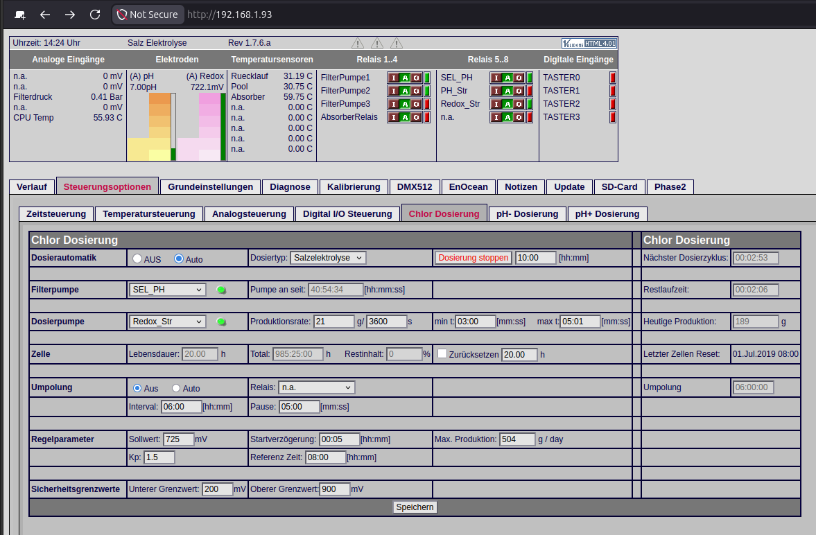

ist es möglich die Steuerung der Takterei durch bessere Einstellungen von der Salzzelle zu minimieren?
Er läuft 5 Minuten, dann 5 Minuten Pause, dass läuft er wieder 5 Minuten, dann Pause usw.

Die Einstellungen passen schon. Ist der Zelle auch ziemlich egal, wie oft sie eingeschaltet wird. Zodiac (und auch einige andere) regeln ihre Zellen nur so. Wenn sie nach 5 Minuten den Sollwert wieder erreicht hat, dann ist das halt so.

Alles klar, danke, dachte durch die Takterei geht die Zelle schneller Fritte.
