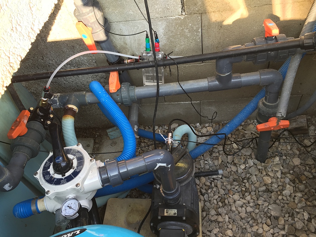

1. ich habe mir diese Kombidurchflusszelle DOS CL2 DeLuxe gekauft, mit allen Anschlussteilen und dem passendem 6 mm Schlauch. Die Anschlüsse sind im Kreislauf "parallel" zum Filter, also direkt vor und nach der Pumpe, mit ca. 80cm Schlauchlänge. Allerdings scheint die Durchflussmenge sehr gering zu sein (der Flowmeter ist noch nicht angeschlossen), kann es sein das der Querschnitt dieser Konstruktion zu gering ist? nicht lachen, ist nur ein Provisorium.

Die zelle ist aber nicht vor der Pumpe angeschlossen, sieht zumindest nicht so aus.
Normal, ist nach dem Filter und VOR der Pumpe...

stimmt. man sieht das schlecht, der Anschluss links im Bild ist die Saugseite der Pumpe (also in Flussrichtug vor der Pumpe), vom Skimmer direkt zur Pumpe. Hinter der Messzelle ist der Anschluss auf der Druckseite, (nach dem Filter). OK jetzt glaube ich meinen Fehler zu erkennen, dort kann ja kaum noch Druck vorhanden sein da ja die Einlaufdüsen quasi offen sind. Dann müsste ich die Messzelle eigentlich VOR dem Filter anschliessen, oder?

OK, dann muss das funktionieren.
Denn du saugst das Wasser praktisch durch die Zelle.
Sind die Anbohrschellen mit ihren Öffnungen auch sicher über den Bohrungen im Rohr?

jo, eigentlich muss das dann reichen. Hab's grad nicht mehr im Kopf, aber meine die braucht um 2l/min ... das ist schon mehr als ausreichend. Hast du einen Durchflussgeber?

Macht es eventuell Sinn den druckseitigen Anschluss der Messzelle vor dem Filter zu platzieren? Ich befüchte nämlich dass eben an der jetzigen Stelle zuwenig Druck ist, und saugen ist nicht gerade die Stärke der Poolpumpe.

Wenn es wirklich nicht reicht, kannst Du den Zulauf zur Zelle VOR dem Filterkessel abnehmen, ja.
Ich würde das aber wirklich erstmal probieren und den Durchfluss messen.
Vor dem Filter hast halt das Problem, das kleinere Teilchen wie Haare oder Birkenblüten in die Messzelle gedrückt werden könnten - bekommst da schlecht wieder raus. Müsste man dann am besten irgendeinen kleinen Vorfilter montieren.

Das würde ich nicht machen!Messzelle eigentlich VOR dem Filter anschliessen
Dort bekommst Du ungefiltertes schmutziges Wasser, nicht gut für die Sonden!
Die Druckdifferenz zwischen Saugseite der Pumpe und Druckseite HINTER dem Filter ist mindestens so groß wie Dein Kesselmanometer anzeigt da der vom Kessel bis zur Einlaufdüse (fast) gleich groß sein muß, Physik eben...

Das Problem mit dem Durchfluß gelöst, das glaubt Ihr nie;
Bei der Meßzelle gab es einen Produktionsfehler, eine Bohrung war nicht ordentlich, nur das was vom Guß übrig blieb, ein Loch kleiner 1mm, Nach dem Aufbohren funktioniert alles perfekt
Also die Sonden kalibriert, Dosierpumpen montiert, Verrohrung fertiggestellt, und der Controller tut schon, der Sommer kann kommen.
