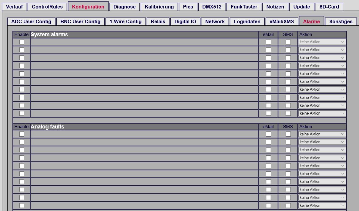

Kann es sein, dass seit dem neuen Update der eMailversand inkl. tägl. Begrüßungsmail nicht mehr funktioniert.
Bekomme nämlich keine tägliche eMail mehr; auch nicht wenn ich auf den Testbutton drücke!
Habe gerade gesehen, das auf der Seite mit Alarmen alles fehlt.
Kann auf der ersten Zeile aber nicht einmal die Bergüßungsmail aktivieren!
Blauli
Blauli
- Alarme.JPG (141.22 KiB) 147 mal betrachtet

Hast Du irgendeine Firewall auf deinem Router (am Pool) laufen? Die URL zum Mailversand, die der Controller intern verwendet hat sich geändert... möglicherweise wird die geblockt?
Alarm - Webseite ist unabhängig davon. Du musst die Seite im Browser (IE) vermutlich wieder zu den "Vertrauenswürdigen Sites" zuordnen. Möglicherweise wurde das bei irgendeinem Browser-Update gelöscht...?

Habe jetzt noch gesehen, dass am Tablett und auch am Handy die Seite mit Alarmen richtig angezeigt wird.
Dort ist auch das Häckchen bei "Statusmail Poolcontroller" gesetzt.
Muss also irgendwie mit meinem Rechner zu tun haben!

So, nächster Status.
Nachdem ich den Controller von zu Hause reseted habe, funktioniert nun der eMail Testbutton wieder.
d.h. Controller sendet den Statusbericht
Was komisch ist, das die Seite mit den Alarmen immer noch nicht vollständig angezeigt wird (Browserverlauf habe ich nochmal gelöscht)
Und das nur am PC!?

Re: eMail Versand
hm.... hab mal gekuckt. Das liegt tatsächlich an Edge. Der blockt die Seite (generell). Es gibt aber auch keine Einstellung mit "vertrauenswürdigen Seiten" für Edge... klasse. Versuch mal mit dem IE11, der ist ja auch noch bei win10 dabei. Damit zeigts mir bei Dir auch die Seite (Alarme) an.

Man kann die Seite von Edge aus auch mit IE11 anzeigen lassen -ändert sich aber nichts.
Im IE11 habe ich die Seite zu den Vertrauenswürdigen Sites dazu gefügt, hat auch nichts gebracht.
Bin mir eigentlich nicht sicher seit wann das so ist.
Habe den Rechner ca. seit Oktober und wahrscheinlich nie auf diese Seite geschaut, da alles sonst ja funktioniert hat.
eMail haut jetzt ja wieder hin.
Ich kann Grundsätzlich mit dem Problem leben, da es an allen anderen Systemen bei mir richtig angezeigt wird.
Kann aber durchaus sein, dass auch andere das Problem mal haben werden!?

Re: eMail Versand
Also in Edge funktioniert die Seite allgemein nicht, hab ich festgestellt. Hab bisher aber auch den passenden "schalter" in Edge noch nicht gefunden.
Im IE11 muss sie funktionieren. Wenn der Rechner "neuer" ist, dann fehlt vermutlich noch die Einstellung "auf Datenquellen über Domaingrenzen hinweg zugreifen"
Das ist unter EXTRAS -> INTERNETOPTIONEN -> (Karteireiter) SICHERHEIT -> (Button) STUFE ANPASSEN. ...relativ weit unten bei "Verschiedenes"
(Usermanual Seite 77/78 auch nochmal beschrieben zum nachlesen). Bei allen anderen Browsern geht das "automatisch" über einen Header, den der Server mitschickt. Den IE interessiert das aber nicht, der mag das separat eingestellt haben
