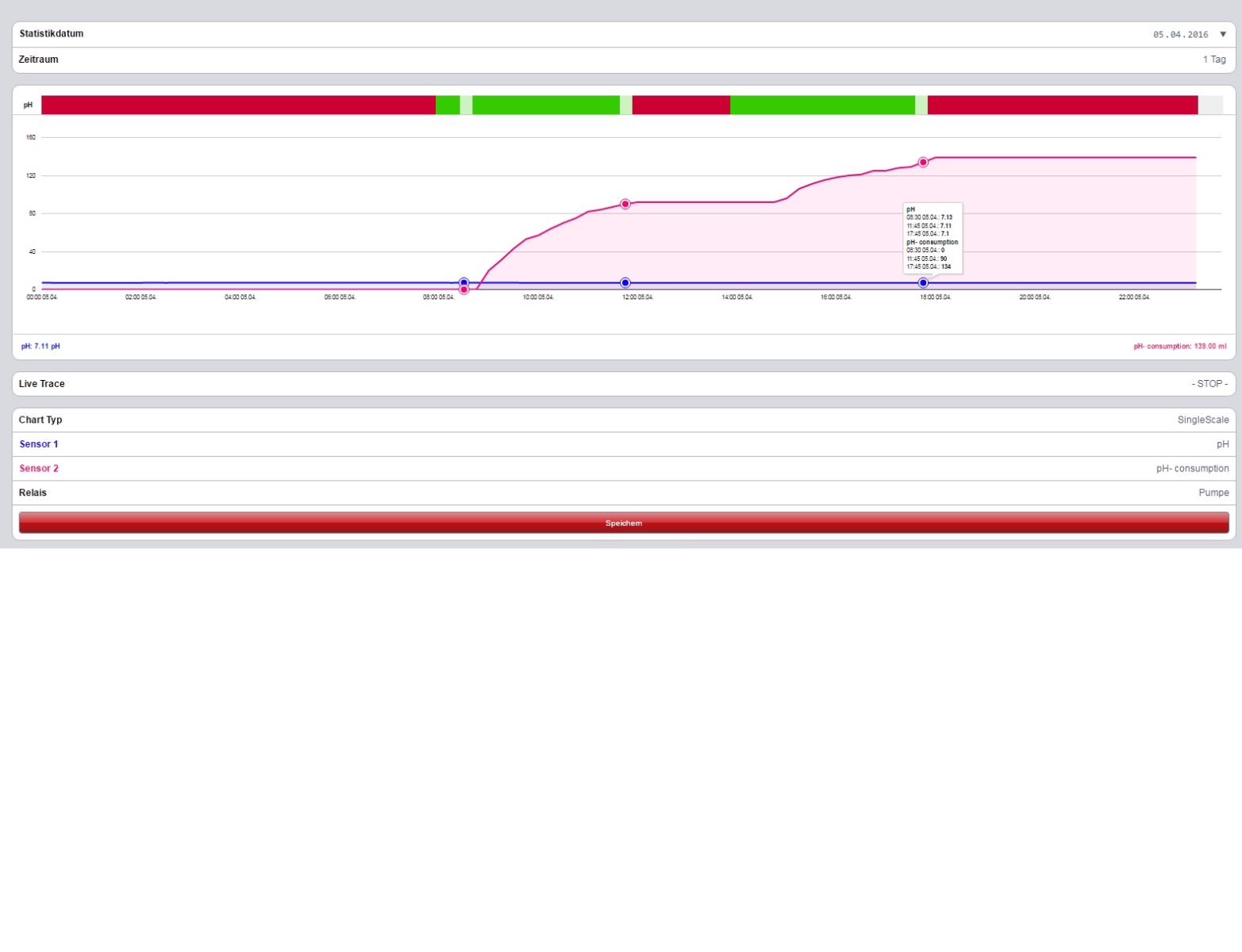

Ich beobachte ein seltsames Verhalten.
Chlor und pH- wird dosiert, obwohl der Wert jeweils ok ist, Oder zumindest fast.
Und nach der Dosierung erkenne ich auch keine Änderung der Werte im Becken.
Fast so, als ob die Sonden nicht umströmt werden, jedoch endet die Dosierung dann irgendwann, warum auch immer.
Und auch weit ab von der maximal eingestellten Dosiermenge...
Bilder folgen.

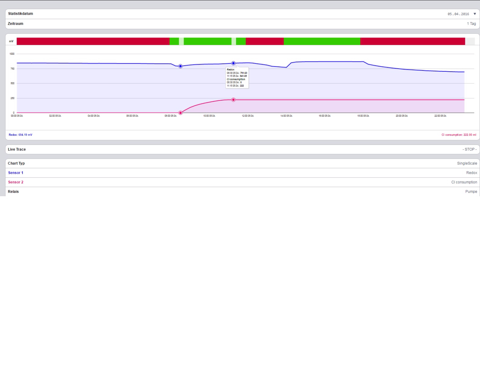

Hier die Screenshots
Chlor ist noch nachvollziehbar, Sollwert ist 840 Aber ph ?? Sollwert ist 7,1
- Beiträge: 9988
Re: Vertständnisfrage zur Dosierung
Der Wert zappelt ja bisschen rum. Startet in der Früh bei 7.13 ... und schwankt dann zw 7.11 und 7.09. 7.11 reicht schon als Regelabweichung das er dosiert. Sieht für mich alles OK aus.

Gemessen habe ich jetzt TA 77 und Chlor 0,8
PH steht bei 7,07 und dosiert trotzdem immer mal wieder, jetzt gesamt 62ml.
- Beiträge: 9988
Du kannst den LiveTrace in der Statistik ja mal mitlaufen lassen... 10 Sek Intervall z.B.. Als Sensor "pH" und als Aktor das Relais der Dosierpumpe... musst halt alle 5 Min mal draufkucken ob was dosiert wurde und welcher pH Wert aktuell war. "Wann" (theoretisch) dosiert wird siehst auf der pHminus Control "Next dosing cycle"
