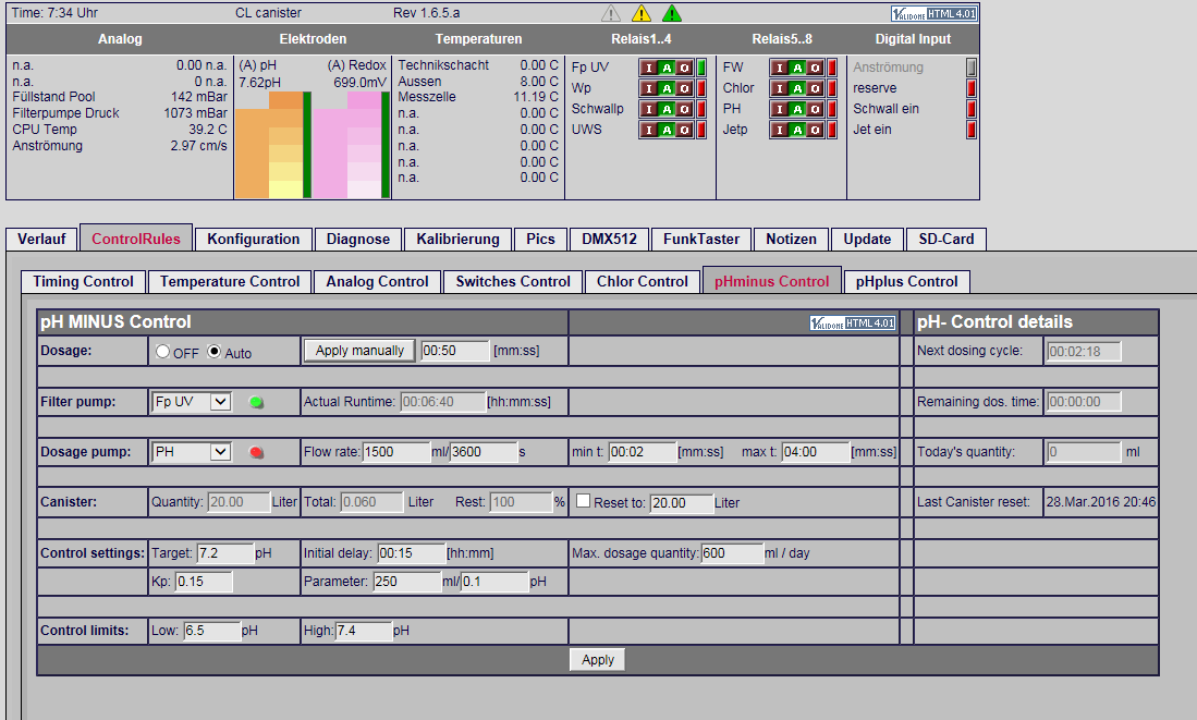

Hab gestern meinen Pool in Betrieb genommen.
Meine Frage warum dosiert mein Controller nur Chlor und kein PH-
Einstellung PH-
2016-04-26 08_34_48-Solar_Pool Control - Internet Explorer.png (63.54 KiB) 272 mal betrachtet

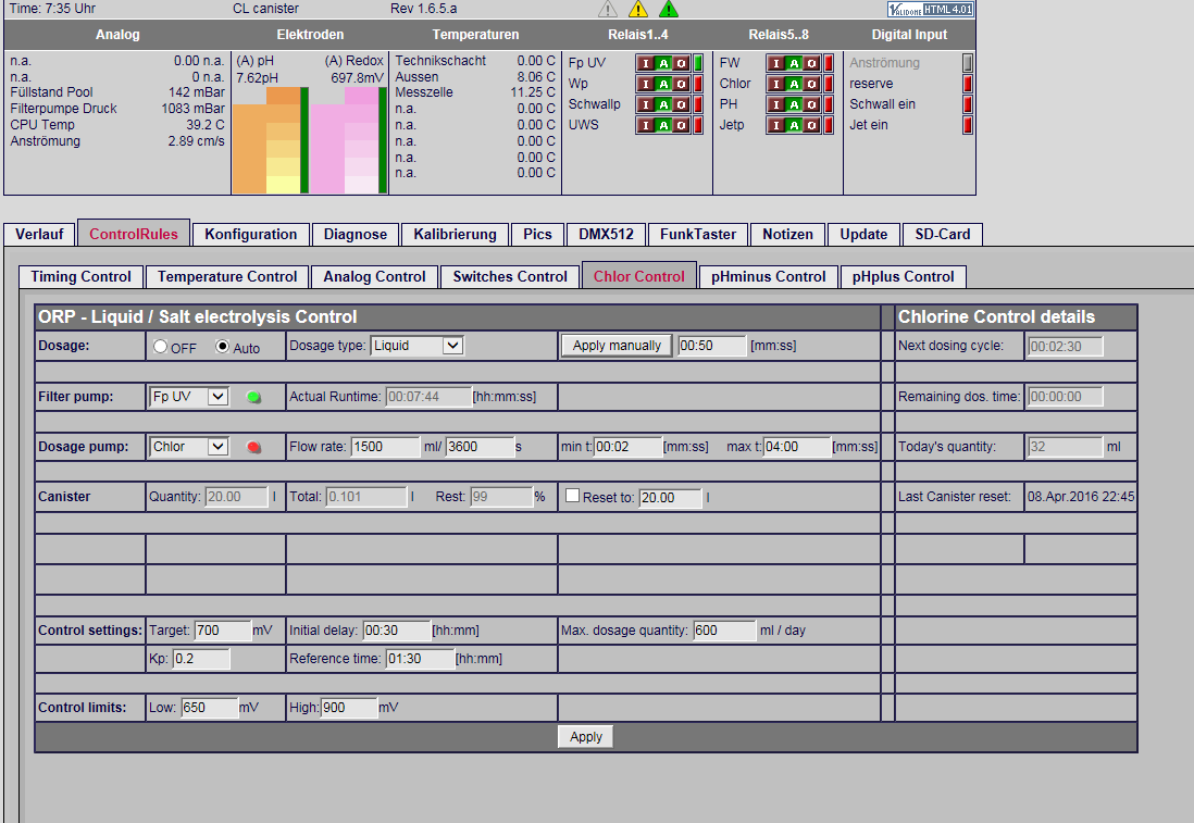

Einstellung Chlor
2016-04-26 08_35_52-Solar_Pool Control CHlor.png (67.06 KiB) 272 mal betrachtet

Der pH Wert liegt bei 7.62.
Die Sicherheitsgrenzwerte (Control-Limits) sind aber auf 6.5 bis 7.4 eingestellt... Liegt der Messwert ausserhalb der eingestellten Limits, stoppt die Dosierung.
Entsprechend finden sich die Alarmierungen dazu im LogFile und kommen auch per Mail (wenn konfigiriert) :)
Du musst den pH also entweder manuell runter regeln... oder eben einfacher das "Control-Limit High" vorübergehend(!) auf 7.7 oder 7.8 anheben.

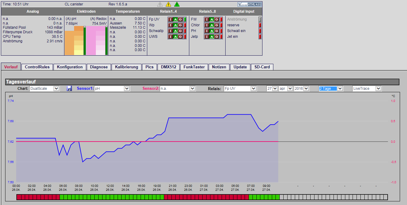

Noch eine Frage. Der Redoxgehalt hat sich gut eingependelt seit gestern.
Aber beim PH hat die ANlage mittlerweile 1200ml dosiert und der Wert ist eigentlich nicht stark verändert. Allerdings hatten wir Regen.
2016-04-27 10_51_24-Solar_Pool Control - PH.png (54.19 KiB) 238 mal betrachtet

Bei frischem Wasser was ausgast und noch eine hohe Alkalität hat, eigentlich ganz normal!

Einfach weiterlaufen lassen, das Ausgasen (und der damit verbundene PH Anstieg) ist nach 1-2 Wochen erledigt...

Habe mir eben mal die Grafik angesehen, PH 7.6 ist schon noch recht hoch, auf was steht der Sollwert?

Auf 7.2
Maximale Dosierung Pro Tag 600ml
Re: Pool IB
Jo, das reicht nicht... stell das die ersten Tage mal auf 3000ml (besser mehr), damit der Sollwert überhaupt mal erreicht werden kann.
So rein nach dem Bild hat er die 600ml ja schon bis 08:30 durch und hat nur wenig bewirkt... Wenn die Carbonathärte relativ hoch ist, dann bist Anfangs gut mal mit 6..7..8l dabei um überhaupt mal auf den Sollwert zu kommen... und steigen wird er trotzdem die nächsten 2..3..4 Wochen immer wieder deutlich. Danach reduzieren sich die Dosiermengen dann zusehends.
Was dosierst Du? Schwefelsäure 50% oder 30%

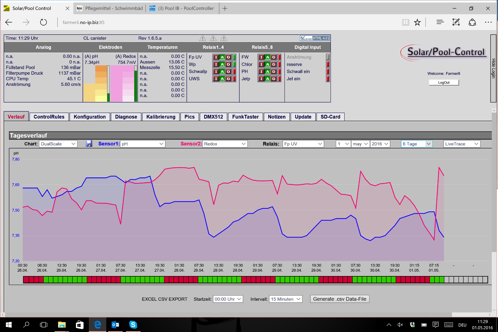

Hier mal das Ergebnis nach der ersten Woche.
2016-05-01 (3).png (260.81 KiB) 205 mal betrachtet

Ok, 37% brauchst nochmal ein gutes Stückchen mehr. Da reichen auch die 3l erstmal nicht weit.
Du musst die Carbonathärte runter bekommen und die kannst Du nur durch die Säuredosierung reduzieren. Erst dann werden die Dosiermengen niedriger. Du sparst Dir aber auch nichts, wenn Du ihn jetzt nur eine zu kleine Menge dosieren lässt, eher im Gegenteil.... Du verbrauchst in Summe länger und mehr Säure also wenn Du ihn dosieren lässt was notwendig ist um mal auf 7.0 oder 7.1 zu kommen.

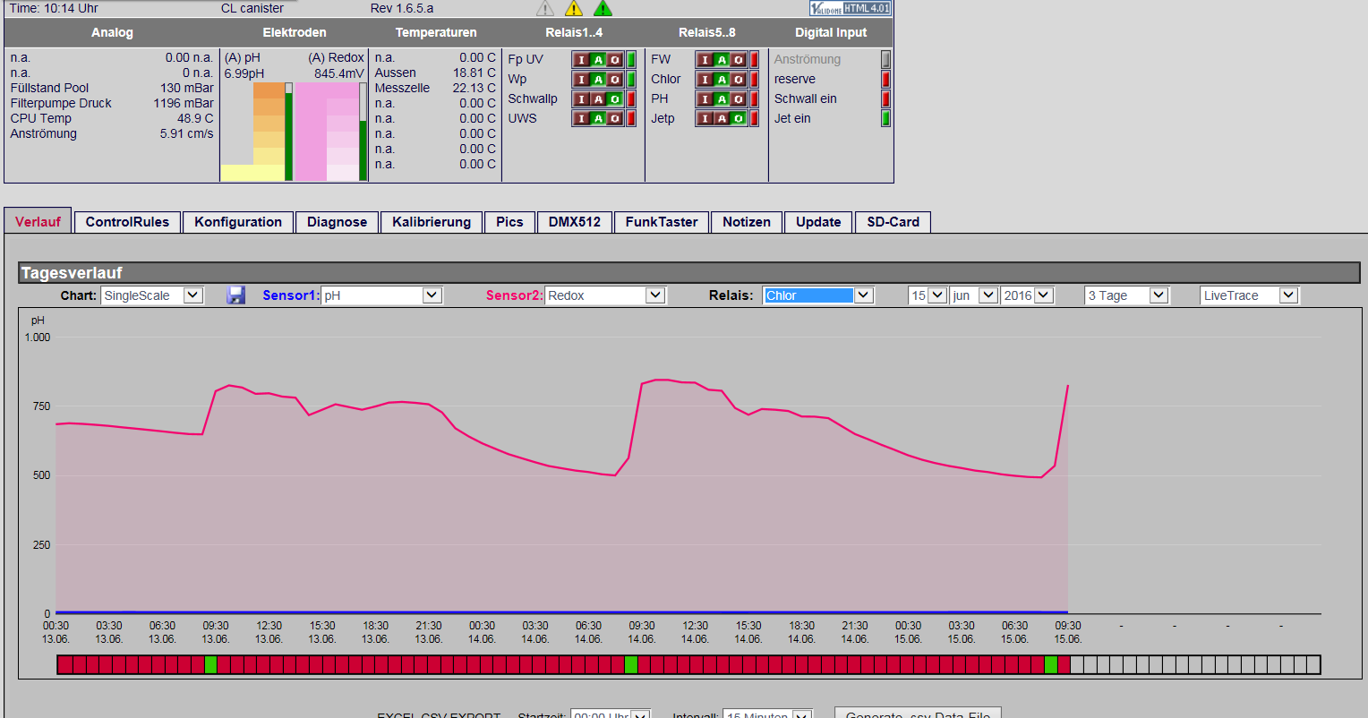

Nach dem Nachtbetrieb meienr Poolanlage --> Pumpe und Dosierung aus habe ich am Morgen einen geringen Redoxwert und einen hohen PH Wert.
Diese Werte pendeln sich dann leicht ein wenn die Pumpe eingelaufen ist.
Allerdings wird bei der Chlor dosierung meiner Meinung nach immer zu viel Dosiert. Der Wert steigt dann über 800 obwohl ich ihn eigentlich auf 740 eingestellt habe.
Hab jetzt nach lesen der Betriebsanleitung einige Werte umgestellt. Gibt es hierzu noch Tipps?

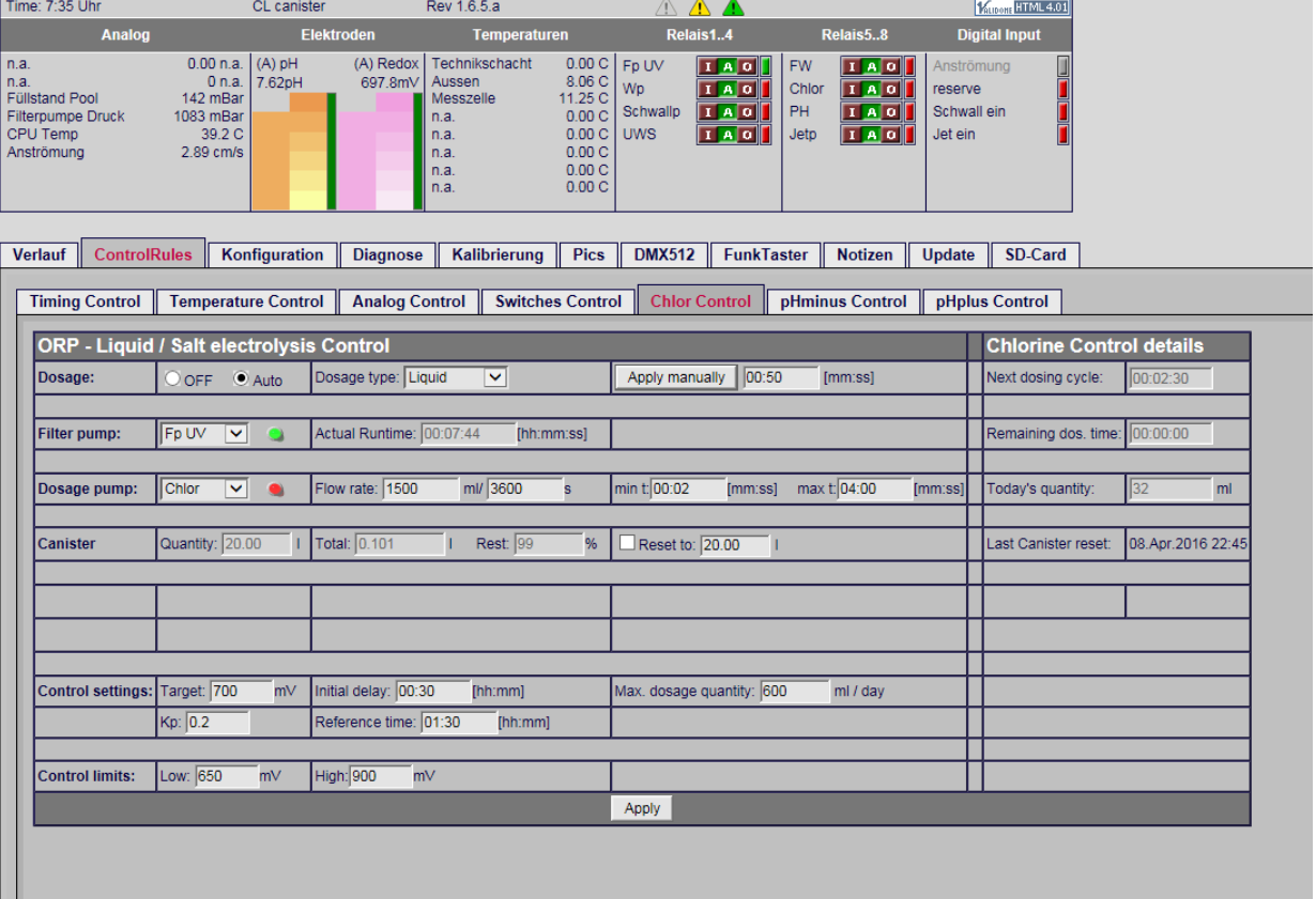

Vorher:
2016-06-15 10_12_32-- Antwort erstellen - Internet Explorer.png (209.59 KiB) 150 mal betrachtet
Verlauf:
2016-06-15 10_14_20-Solar_Pool Control - Internet Explorer.png (69.06 KiB) 150 mal betrachtet
Nachher:
2016-06-15 10_12_54-Solar_Pool Control - Internet Explorer.png (79.66 KiB) 150 mal betrachtet

einfach Kp und Reference Time runternehmen (so wie du es gemacht hast) bis es passt...
Aber die Chlormenge von 600ml/Tag werden bei deinem Becken und ordentlich Sonne+Badebetrieb nicht langen...
Brauchst an einigen Tagen bestimmt mehr als das doppelte...
Re: Warum wird nicht dosiert?
Wie sind denn die Chlorwerte bei den 740mV?
Im Regelfall ist das zu wenig bei Cyanursäure freiem Wasser und sollte einen Wert um 0.1 ... 0.2 ppm ergeben bei der aktuellen Temperatur
Dann hörst Du um 18:00 Uhr auf zu filtern -> Der niedrige Chlorgehalt ist bis in der Früh dann vollständig weg, das Redoxpotential entsprechend wesentlich zu niedrig und die berechneten Dosierzeiten zwangsläufig entsprechend lange.
