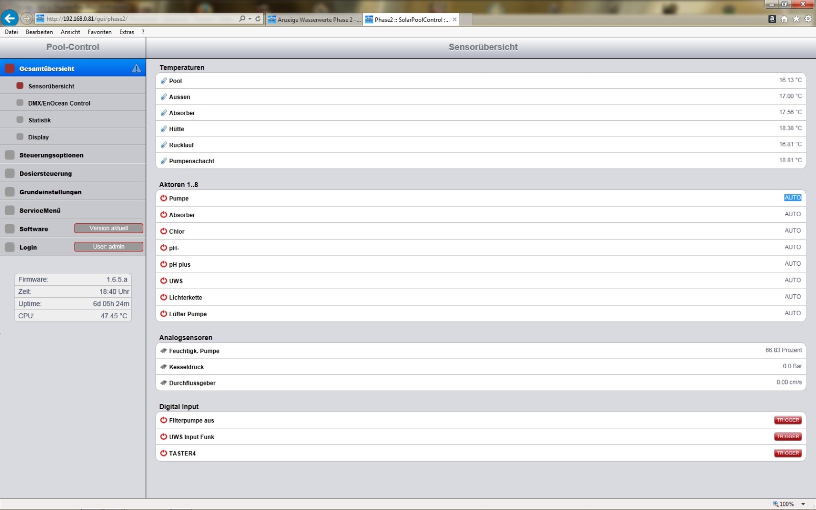

ich versuche gerade verzweifelt den Controller so zu konfigurieren das die Wasserwerte auch auf der Sensorseite in Phase 2 angezeigt werden.
Ich habe schon alles dazu versucht und durchgelesen aber irgendwie bin ich bisher nicht fündig geworden. Bisher hat es mich auch nicht interessiert, da ich noch keine automatische Dosierung hatte, aber jetzt wo ich alles installiert habe möchte ich das auch immer mit angezeigt bekommen.

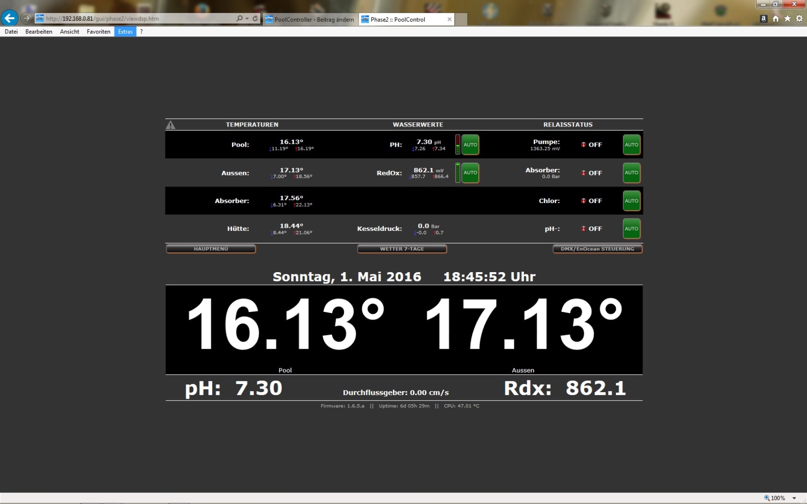

Re: Anzeige Wasserwerte Phase 2
Welche Seite ist denn die "Sensorseite"? Die "Sensorübersicht"? Da werden die Wasserwerte automatisch unterhalb der Temperaturen angezeigt...Auf der "Display" Übersichtseite stehen sie mittig oben. In beiden Darstellungen werden die Wasserwerte Standardmäßig angezeigt und sind eigentlich immer da.
Das ist ja komisch, ja ich meine die Sensorübersicht. Bei mir werden da keine Wasserwerte angezeigt.
Auf der Displayseite ist alles ok, da werden sie angezeigt.?

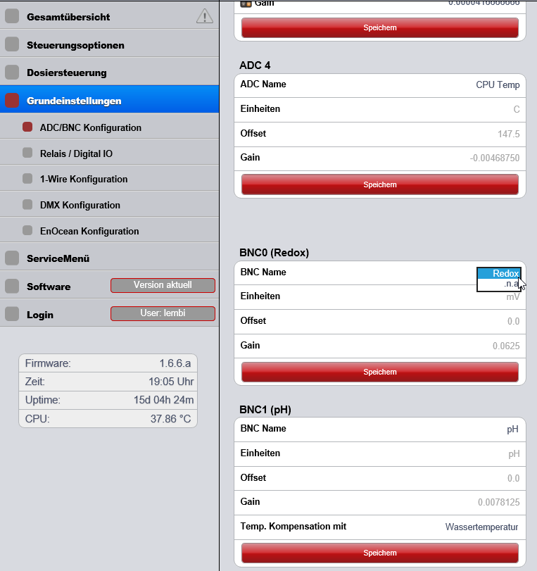

Geh mal in die Grundeinstellungen ADC/BNC Konfiguration und kuck ob Du da n.a. als Bezeichnung für Redox und pH ausgewählt hast.
Damit würde es dann ausgeblendet.
Nein da steht Redox und PH wie es soll, ich glaube sonst würde es doch auch nicht auf der Displayseite passen.
speedymax
- Beiträge: 56
- Registriert: 24. März 2015, 00:33
Huch das war trotzdem die Ursache.
Ich habe hier mal na. eingetragen und gespeichert und wieder zurück und plötzlich ist alles wie es sein soll
Da hatte sich irgendwie etwas verschluckt, egal jetzt ist alles ok.
