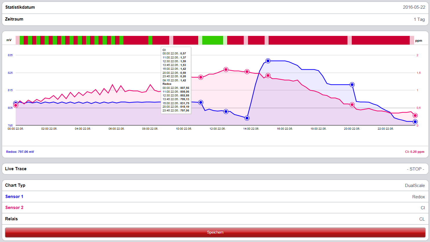

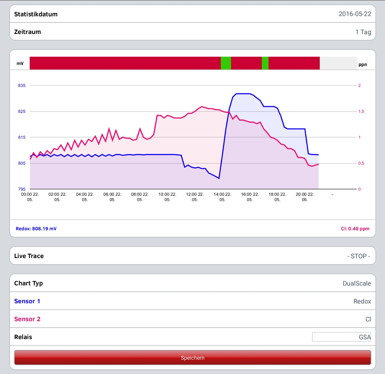

Samstag Abend hatte ich den Redoxsollwert, wegen dem zu erwartenden Badebetrieb am Sonntag, von 800mV auf 820mV angehoben.
Da die Filterpumpe die Nacht mit niedriger Drehzahl durchläuft habe ich auch immer den tatsächlichen Redoxwert, also nicht den vom stehenden Wasser in der Messzelle.
Cl f hatte dann Sonntag um 12:30 1,6ppm erreicht.
Redoxwert blieb dabei aber relativ konstant bei ~ 808mv.
Um 11:00 hab ich dann den Robbi nochmal losgeschickt, da ist der Redoxwert gleich mal um 8mV gefallen.
Um 13:45 bin ich baden gegangen und hab die GSA eingeschaltet.
Da springt der Redoxwert gleich mal innerhalb von 1h von 800mV auf 830mV.
Von 16:00 - 19:00 waren dann 7 Personen im Wasser.
Cl f und Redoxwert fällt wieder.
Das ist eigentlich das für meinen Pool typische Verhalten.
Cl f steigt, Redox ändert sich nicht.
GSA an, Redox steigt sprunghaft an.
