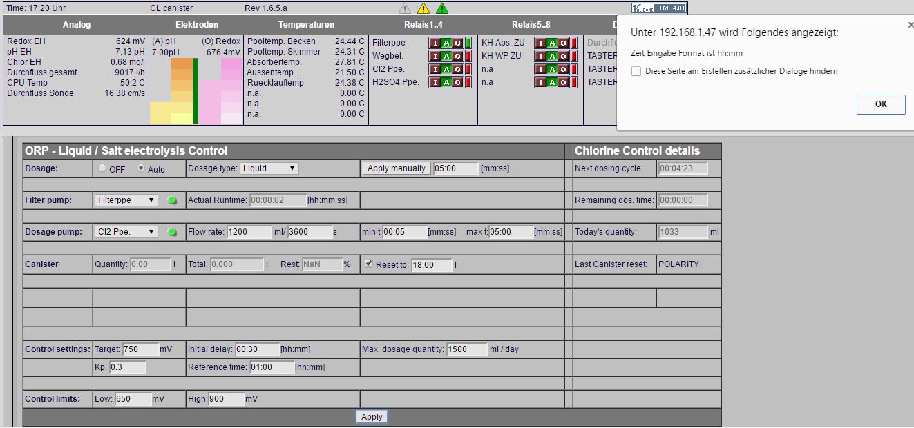

Ich versuche unter Chlor Controll Änderungen vorzunehmen.
Beim Apply erscheint dieses:
Zusätzlich irritiert mich das die Cl2 Ppe Grün signalisiere, obwohl sie außer Betrieb ist und recht oben neben der Redoxmessung kein Grüner Balken ist.
Vielleicht kann mir ja jemand auf die Sprünge helfen
Gruß, Cederick
Fehlermeldung: Zeit Eingabe Format ist hh:mm

Wenn ich die Aufrufe sind "Filter Pump" und "Dosage Pump" beide mit "Filterppe" ausgewählt. Deswegen sind auch beide Lampen grün (kannst ja auch nicht speichern), solange bleibt das auch.
Probiers bitte jetzt nochmal die "Dosage Pump" auf das richtige Relais zu stellen, ich schick Dir ne PN.
