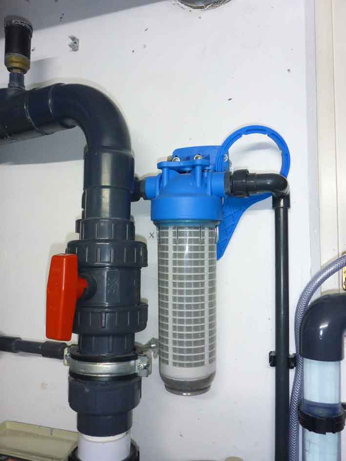

Ich hab momentan zwei Abzweigungen für Wasser vor dem Sandfilter, mit einer bin ich zufrieden, mit der anderen nicht. Beide sind mit einem ziemlich grossen Vorfilter ausgerüstet. Es sind DP 10 Mono 3/4" OT-TS von Atlas Filtri (Italien) und ich hab sie bei purway.de gekauft.
Mein Kauf vor 2 1/2 Jahren war:
- 2 x Artikel: 321094933910 DP1 PFA 25µm 5000L/h 3/4" Filtergehäuse mit Wasserfilter Trinkwasser Vorfilter
- 1 x Artikel: 4260303250120 PFA Filtrationspatrone Vorfilter 25 Mikron Patrone Osmosefilter Wasserfilter (den würd ich nicht mehr kaufen).
- 1 x Artikel: 8021647100757 DP1 MONO 3/4" Filtergehäuse Filter Gehäuse Trinkwasserfiltergehäuse X-SERIE
- 2 x Artikel: 221204464686 W1 Wandhalter (blau) für EINZEL-Filtergehäuse purway
Der erste filtert das Wasser am Eingang der pH Redox Messstrecke. Der Fluss dort ist 1 lpm und ich muss den Filter nur alle 2 Jahre mal reinigen. Das funktioniert prima. Der zweite filtert das Wasser, welches zum Betrieb des Venturi Ventils für das Einleiten von Ozon benutzt werden soll. Dort müssen 15 lpm abgezweigt werden. Das geht ein, zwei Wochen gut. Wenn ich dann aber eine Flockkartusche in den Skimmer lege ist dieser Vorfilter innert Stunden mit grauem Material verstopft und legt danach das Einsaugen von Ozon lahm.
Dies zeigte mir, dass dieser Typ Vorfilter für meine Messtrecke gut funktioniert und wohl eher ein bisschen überdimensioniert ist. Es zeigte auch, dass das Ansaugen von Wasser für ein Venturiventil zu meinem Zweck erst nach dem Sandfilter erfolgen darf.
[image].
VorfilterMessstrecke.jpg[/attachment [attachment=0]VorfilterVenturi.jpg
][/image][/image]
