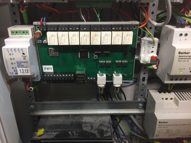

ich bin gerade dabei den Controller einzubauen und hätte noch eine Frage bezüglich der Snubber. Da ich die bisherige Salzelektrolyse und die Filterpumpe schon über einen Knx-Aktor steuere würde ich das Signal vom Pool-Controller-Relais für diese Geräte gerne über einen Binäreingang auf den Bus bringen und dort weiterleiten. Ich habe noch einen einen MDT-Binäreingang 230V mit 4 Eingängen zur Verfügung. Muß man für jeden Eingang einen Snubber installieren oder kann man sich diesen sparen, da ja eigentlich keine Last geschaltet wird?
Hier ein Link für das Technische Handbuch des Binäreingangs. http://www.mdt.de/download/MDT_THB_Binaereingang.pdf
Die pdf-Version war leider zu groß für den Anhang
Controller mit Binäreingang
Foto Pool-Controller mit MDT Binäreingang.jpg (352.14 KiB) 197 mal betrachtet
Viele Grüße Uwe

Entstörglieder ( Snubber) sind nur für induktive Verbraucher nötig.
Würde mal behaupten das hierbei nichts in der Art erforderlich ist
gruß
Frank
