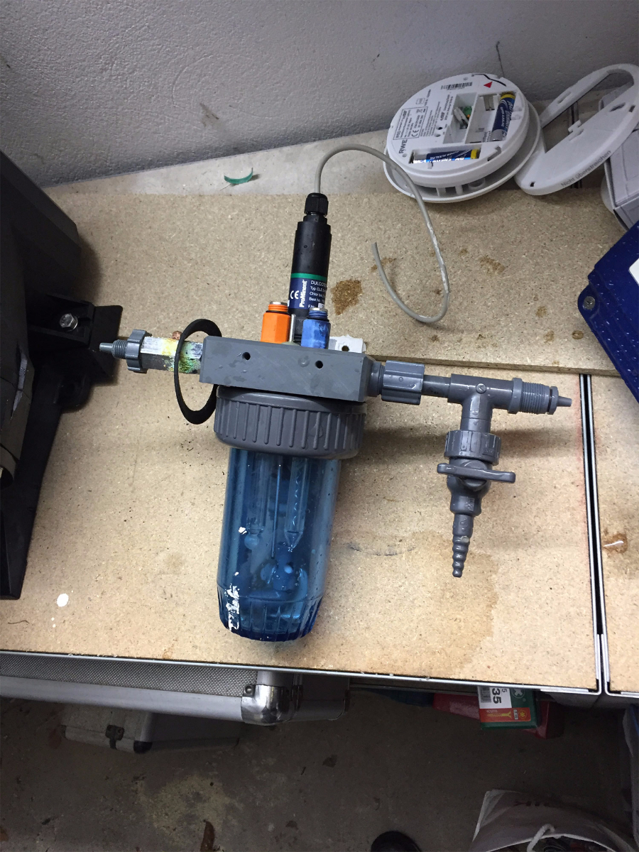

Hi Zusammen,
ich bin durch Zufall an verschiedenes Equipment geraten:
Da ich noch mitten in der Bauphase bin, frage ich mich jetzt wie ich den Kram am Besten aufbewahre?
Zerlegen? Sind die Sonden in einem halben Jahr noch zu gebrauchen und kann ich das Ganze dann am Controller verwenden?

Wie lange sind die Elektroden denn schon "trocken"?
Und wie alt sind sie überhaupt?

Re: Korrekte Aufbewahrung
Alter kann ich nicht sagen, ich habe heute einiges an Technik vor dem Abriss "gerettet". Standen bis dahin im Wasser.
Aber ich denke 2 Jahre alt dürften die Elektroden schon sein. Ich habe noch das Steuergerät dazu abmontiert.
Dann steck sie wieder ins Wasser. Trocken gehen sie kaputt.
Gibt Aufbewahrungslösungen für pH und Redox Elektroden.... hätten wir in dem Kalibrierset mit dabei (inkl Reinigungslösung).
Die hintere Chlorelektrode... müsste man kucken was für eine das ist. Nach zwei Jahren braucht die aber wohl auch mal ein Ersatzteil-Kit (neue Membran, etc). Ist auch nicht ganz billig. Ob du die verwenden kannst oder nicht hängt davon ab welches Ausgangssignal die liefert. Hast ne Teilenummer? Was steht auf dem Label alles drauf?

Ok, ich hab die Zelle mit Wasser gefüllt und ein wenig recherchiert. Folgendes habe ich herausgefunden:
Alle Komponenten sind von Prominent
Der Controller heißt "DULCOMETER® D2Ca". Eine Doku habe ich noch nicht gefunden, dazu schreibe ich dem Hersteller eine Mail. Der Link scheint zum Nachfolgegerät zu führen.
https://www.prominent.de/de/Produkte/Pr ... -d1cc.html
Die Bypasszelle heißt "Durchlaufgeber Typ DLG III"
https://www.prominent.de/de/Produkte/Er ... tings.html
Die Sensorik sind Prominent Dulcotest. Welche genau habe ich noch nicht herausgefunden.
https://www.prominent.de/de/Produkte/Pr ... rs-ph.html
Evtl. ein Chloridsensor: https://www.prominent.de/de/Produkte/Pr ... orite.html
Bilder kann ich nachher nochmal hochladen.

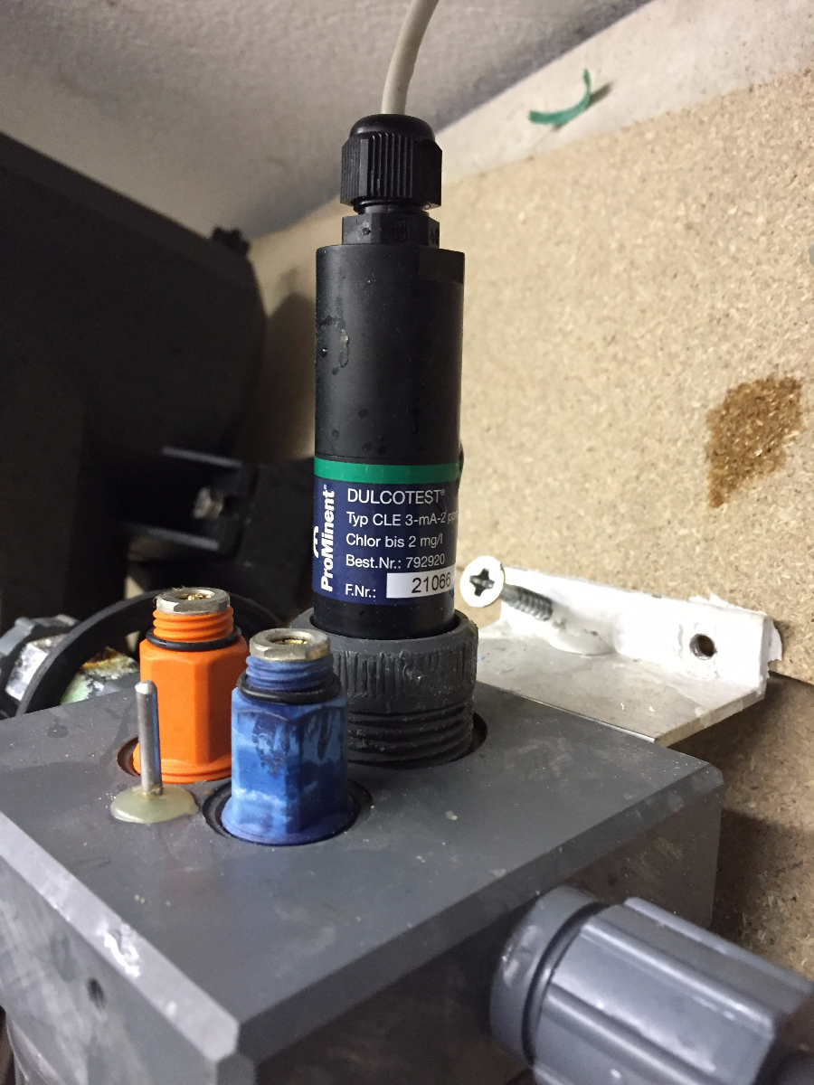

Auf der Chlorelektrode klebt doch so ein Typenschild. Was steht da drauf?

genau das wäre mein Plan. Da der Sandfilter relativ groß ist, hätte ich gerne eine regelbare Pumpe dabei und Euren Controller und das muss ich noch finanzieren.
Schau mal hier evtl. kannst Du mit der Nahaufnahme etwas anfangen, sonst muss ich heute Abend noch andere Fotos machen.
Was wäre denn ein realistischer Preis für einen solchen Controller?
...keine Ahnung... ich denke nicht viel. 80..100..120... Da is der Kessel mehr Wert
Um den Regler verwenden zu können brauchst die passenden Dosierpumpen (falls nicht vorhanden). Alleine die kosten schon ein Vermögen.
