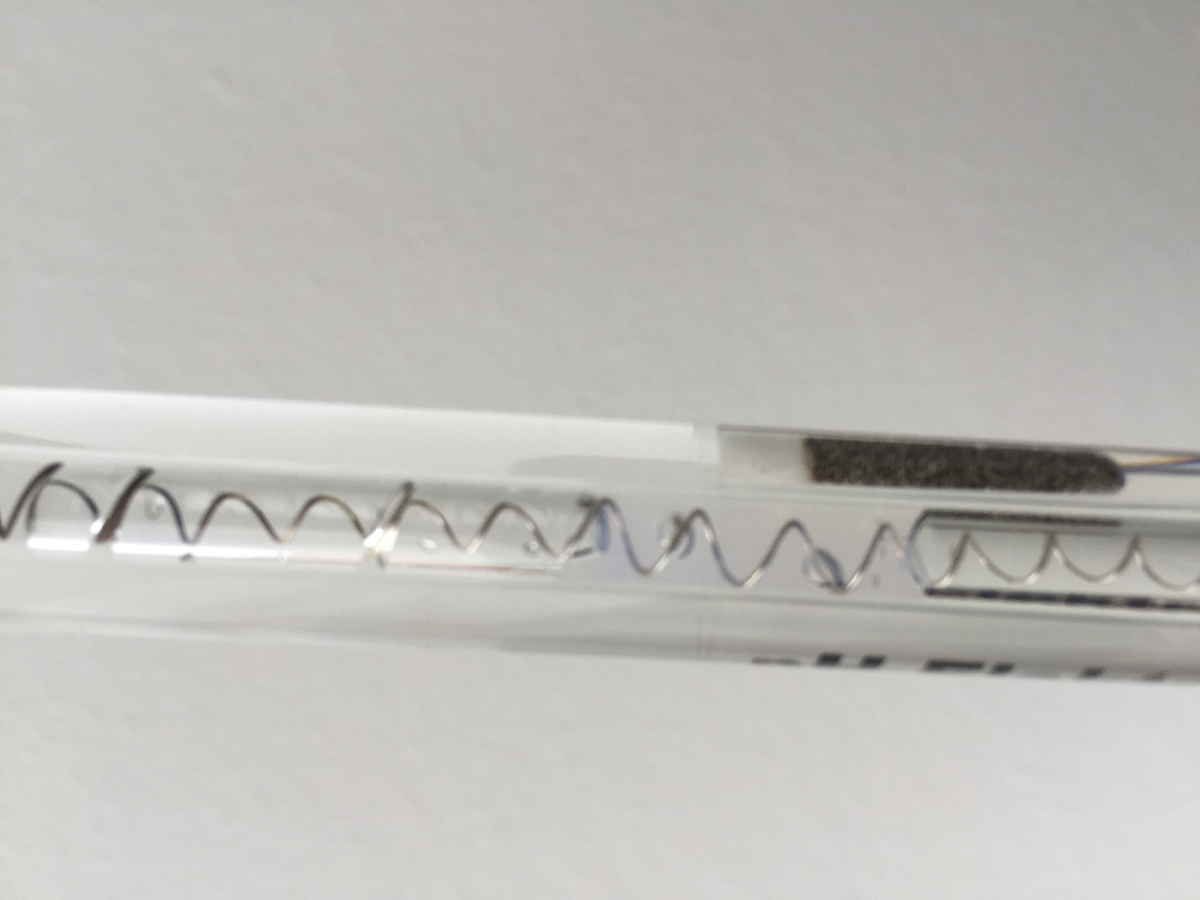

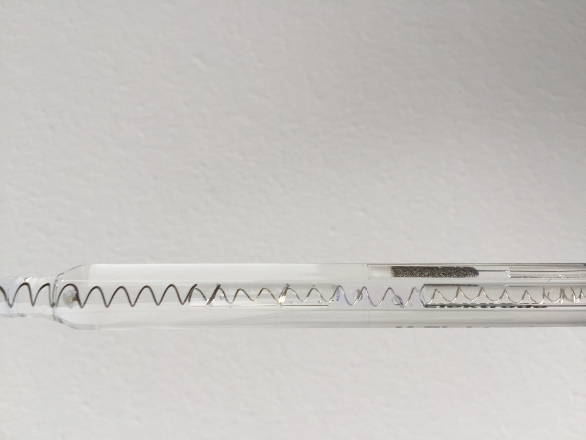

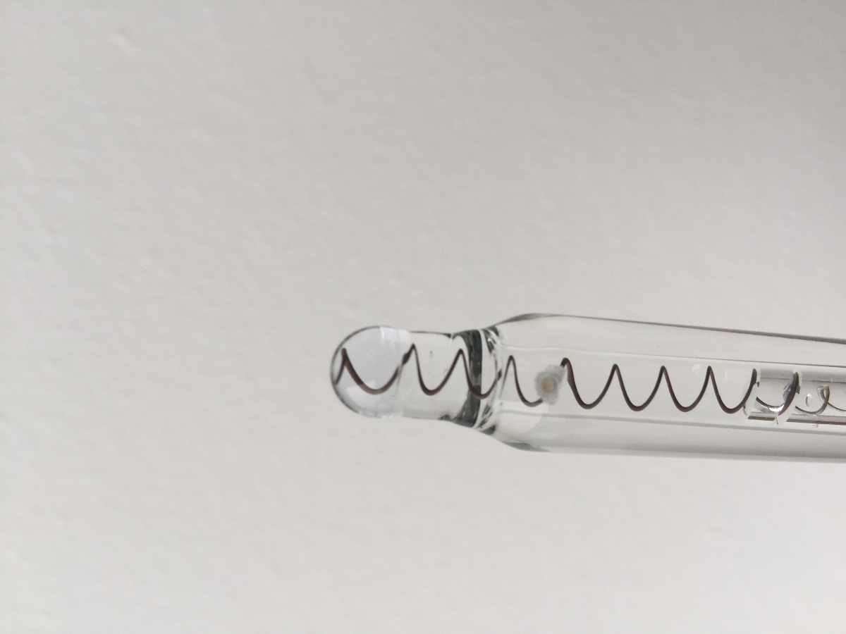

Nochmal alles gecheckt - an der Redoxleitung selber Effekt und Redox stimmt auch - kann keinen Glasbruch erkennen - aber in der Elektrode finden sich Bläschen und eine milchige Stelle - hab mal ein paar Bilder angehängt. Wir immer, Danke für die rasch Hilfe

OK. Und im Winter war sie dann bis jetzt in der Aufbewahrungslösung. Hat die von Anfang an nix angezeigt oder noch kurz funktioniert?

Re: ph Sonde defekt?
