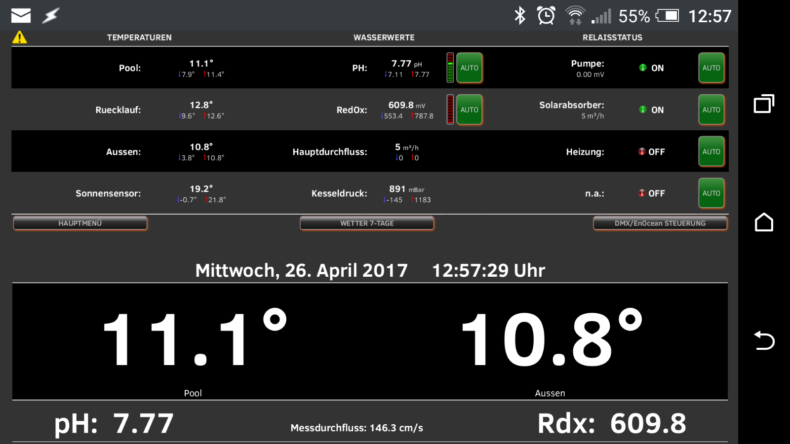

Hallo ihr,
ich habe meine Übersichtsseite nun neu konfiguriert und habe da ein paar Fragen zu... :?:
1. In der Mitte wird beim "Hauptdurchfluss" kein Max/Min angezeigt.
2. Unten in der Mitte wird nun der "Messdurchfluss" angezeigt. Den bekomme ich nicht weg....
Hat da jemand eine Idee?
PS: nicht über die Werte wundern.... das Wasser läuft noch ein (gerade erst halb voll)

zu1. ... keine Idee Direkt. Hast noch eine funktionierende Adresse das ich mal draufkucken kann?
zu2. ... der wird da standardmäßig angezeigt, wenn er nicht schon woanders angezeigt wird (z.B. oben in der Mitte, aber da ist ja "voll). Den bekommst da nicht weg :)

:shock: Ich sehe gerade, dass nun beim Solarabsorber ebenfalls 5 m³/h angezeigt wird....

PS: Heißen jetzt Messzelle und Durchfluss.
Beiträge: 9988
Re: Übersichtsseite viewdsp.htm
...warum zeigt das denn überhaupt soviel Durchfluss da in der Messzelle an - 146cm/sek??

Ganz ehrlich? Ich habe keine Ahnung.... Ich denke da stimmen die Daten (Gain, etc) nicht. Aber ich nutze das eh nur zur überwachung zum Dosieren.

Ah Du hast den heute erst auf diesem Eingang konfiguriert. Funktioniert dann erst ab Morgen. Die Daten kommen aus der Statistikdatei und die enthält OFFset und GAIN von jeweils 00:00 Uhr und rechnet den ganzen Tag damit. Morgen stehen dann Deine jetzigen OFFset und GAIN Einstellungen drin, dann kommt auch nicht mehr "0" raus für das max.
Durchflussgeber hab ich eingestellt.
