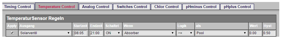

Temperaturregel greift nicht
Beitrag von Michael_R »
was ist an der Regel falsch?
Letztes Jahr lief es, jetzt schaltet der das Solarventil nicht mehr aus wenn Absorber < Pool ist.

Hi Michael,
wieso hast du kein Wert eingetragen z.B. 3
VG Cederick
Re: Temperaturregel greift nicht
....mach mal Deine Zeitregel (Timing-Control) raus, die "Solarventil" von 08:05 bis 21:00 Uhr ON schaltet

Habe den Wert auf 2 geändert und die Timingcontrol vom Solarventil ausgeschaltet. Jetzt brauchts erst wieder Sonne zum Testen.
Habe erst vor 2 Tagen alles wieder in Betrieb genommen, hat super geklappt und innerhalb von 2 Tagen bereits 28° im Pool.
