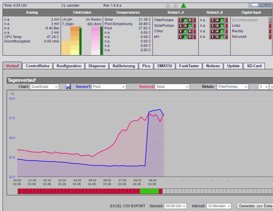

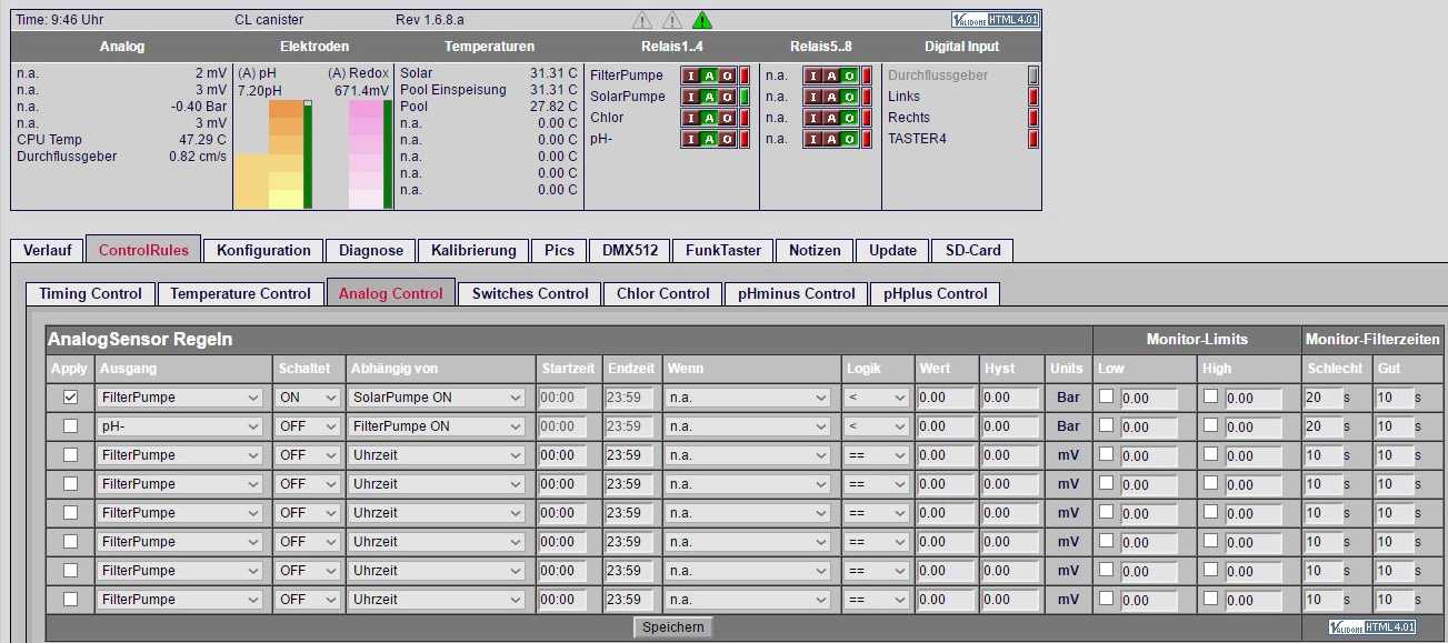

Habe seit heute 9:30 ein Problem mit meinem Controller. Die Solarpumpe läuft ohne dass die Filterpumpe zugeschalten wird. Es gibt aber dazu eine Regel, die auch bisher immer funktioniert hat.
20170603 094606-Greenshot.jpg (95.23 KiB) 57 mal betrachtet
Noch schlimmer, laut Zeitsteuerung sollte die Filterpumpe jetzt laufen, aber sie ist aus! Hier sieht man, dass die Filterpumpe bis 9:30 gelaufen ist, und danach ist sie aus obwohl die Zeitsteuerung bis 10:00 geht ... warum??

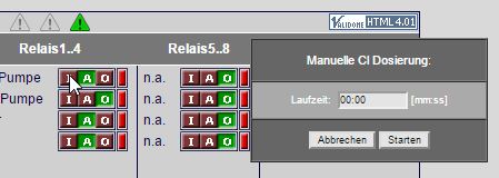

Versuche ich die Filterpumpe einzuschalten, kommt ein Pop-up:
20170603 101226-Solar_Pool Control - Opera.jpg (16.6 KiB) 57 mal betrachtet
Warum??

ist noch nicht klar wer denn die Solarpumpe überhaupt schaltet und gegen welchen analogsensor ( bei den analog Regelen) verglichen wird
da steht nur n.a.
da gibt's einen grünen Warnhinweis, kannst auch mal da reingucken, was da mal gemeldet wurde

danke für's schnelle drauf schauen. Problem war wirklich, dass die Dosage-Pumpe bei der Chlor Dosierung nicht mehr korrekt war .. war auf Filterpumpe statt auf Chlor-Pumpe. K.A wie das passieren hat können, aber es geht wieder und das ist das Wichtigste!
