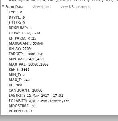

Re: Dosierung OFF/AUTO schalten ?
Wenn Du wissen willst wie die "original" POSTs auszusehen haben, nimm einfach die Debugger der Browser zu Hilfe... am besten z.B. Chrome. (F12 öffnet den debugger)
Kannst Dir alle Requests bzw. die enthaltenen Daten ankucken die von der Webseite an den Controller geschickt werden.
Für die Cl Dosierung wäre das z.B.:

Danke noch mal für den Hinweis, aber die Doppelpunkte irritieren ein wenig.
In der Datei selbst stehen die Daten ja auch mit einem "=" drin.
Das hier ist meine Lösung um die Daten zu holen:
Geht sicher noch kürzer, aber für mich reichts
Jens
