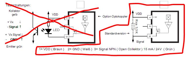

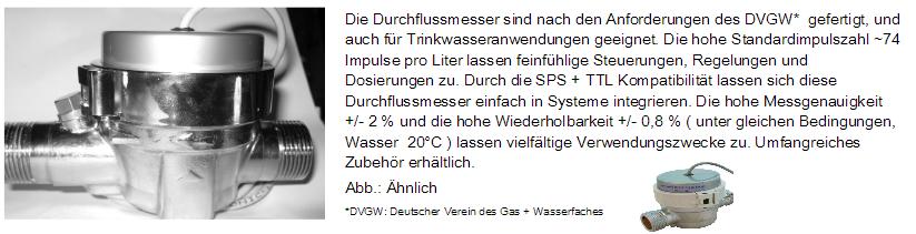

habe grad einen Durchflussmesser gefunden den ich mal vor Jahren bestellt habe. Würde den gern für die Zählung der Frischwassernachspeisung nehmen.
Passt die an den Controller?
Daten:
Anschaltung:
Beiträge: 10103
Re: Aquasens Durchflussmesser
Verwenden schon, aber Du kannst damit keine "Gesamtmenge" zählen. Du kannst Dir nur anzeigen lassen wieviel Wasser aktuell durch den Geber fliesst.
...vorausgesetzt es hängt nicht schon ein Geber für die Messzellen dran. Der Controller hat nur einen Impulseingang und der ist eben zum Messen der Anstömung der Elektroden ausgelegt.
lenny.cb
Beiträge: 33
Registriert: 21. Juli 2015, 14:30
Beitrag von lenny.cb »
Alles klar Alex, danke für die Antwort.
Ja wollte die Gesamtmenge messen und ja es hängt schon ein Geber für die Messzelle dran.
Hmmm.... dann muss ich mal schauen wie ich das lösen kan.
