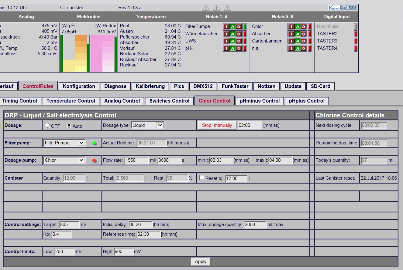

Ich hab seit gestern das Problem dass kein Chlor dosiert wird.
Es ist egal ob die Dosierung durch "apply manually" oder vom Controller selbst ausgelöst wird, die "Dosage pump" bleibt rot und das Relais schaltet auch tatsächlich nicht.
Hab den Controller schon resetet. Gestern ist die maximale Dosage Menge erreicht worden. Hab die Menge dann hochgesetzt aber es erfolgte dann keine weitere Dosierung.
Wo könnte den mein Problemliegen?
Die PH- Steuerung funktioniert einwandfrei.
Liebe Grüße
Jürgen

Du hast die pH+ Dosierung aktiviert... und bei der ist das Relais "Chlor" als Dosierpumpe ausgewählt.
...die Dosierung wird dadurch intern unterdrückt damit nix schief geht. Setze die pH+ Dosierung wieder von AUTO auf OFF

Bombastisch, woher weißt du das :?:
Ein toller Support - funktioniert wieder alles :D

Zum einen sieht man oben das die pH+ Dosierung an ist (Kanisterinhalt wird angezeigt) ... Du aber gar kein Relais "pH+" hast.
Zum anderen hab ich Deine Adresse noch... kann ja zumindest kucken was eingestellt ist :)

Ja stimmt ist mir aufgefallen dass ein dritter grüne Balken da ist hab das nur nicht realisiert..
