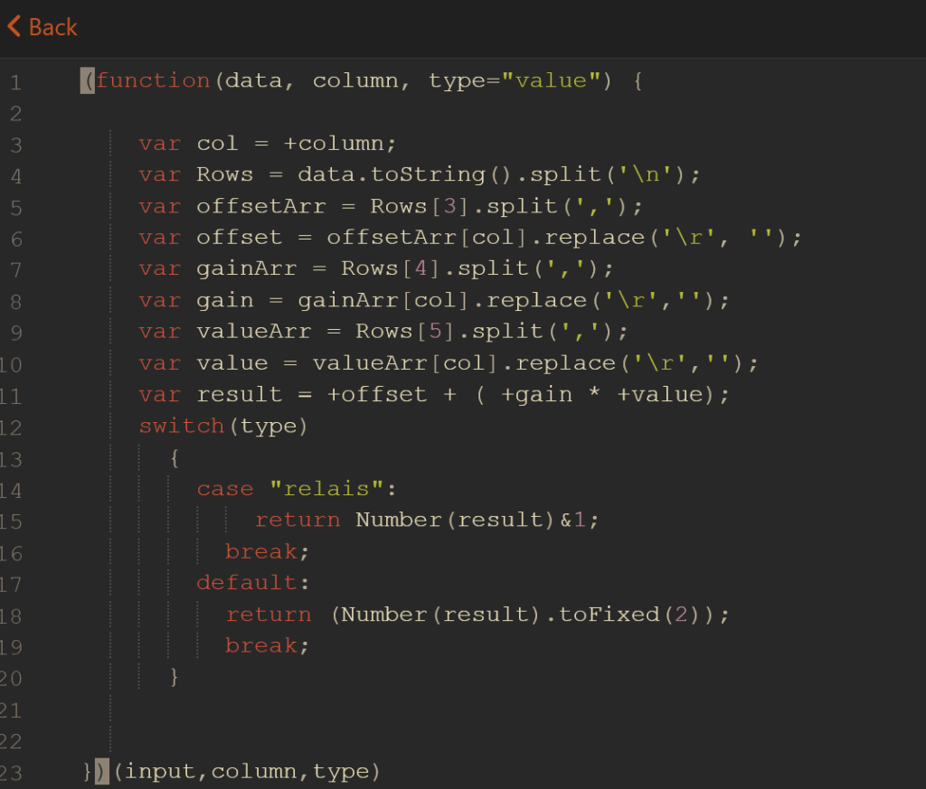

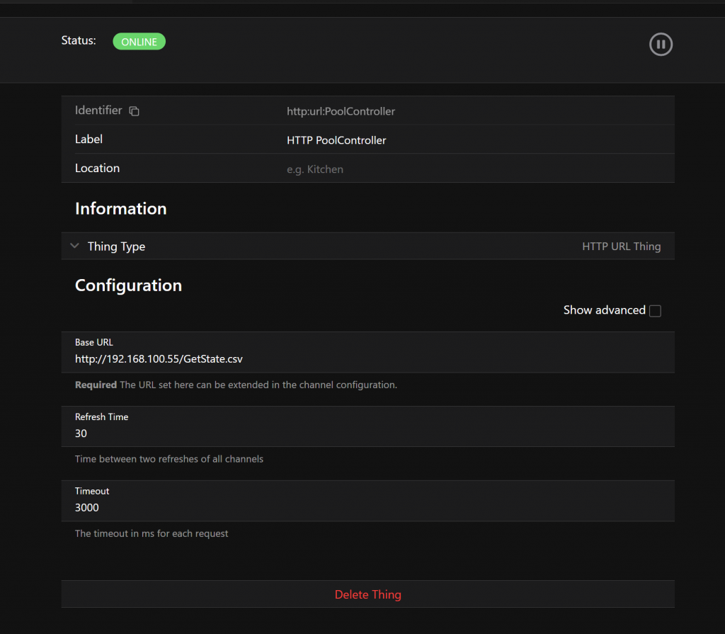

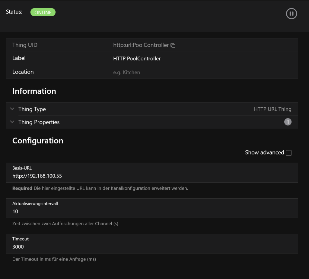

bei mir hat das ursprüngliche Script auch nicht Funktioniert. Daher habe ich ein eigenes Gebastelt:
var col = 3;
(function(i) {
    var Rows = input.toString().split('\n');
    var offsetArr = Rows[3].split(',');
    var offset = offsetArr[col].replace('\r', '');
    var gainArr = Rows[4].split(',');
    var gain = gainArr[col].replace('\r','');
    var valueArr = Rows[5].split(',');
    var value = valueArr[col].replace('\r','');
    var result = +offset + ( +gain * +value);
    return (Number(result).toFixed(2));
})(input)
mit "col" wählst du die Spalte aus.

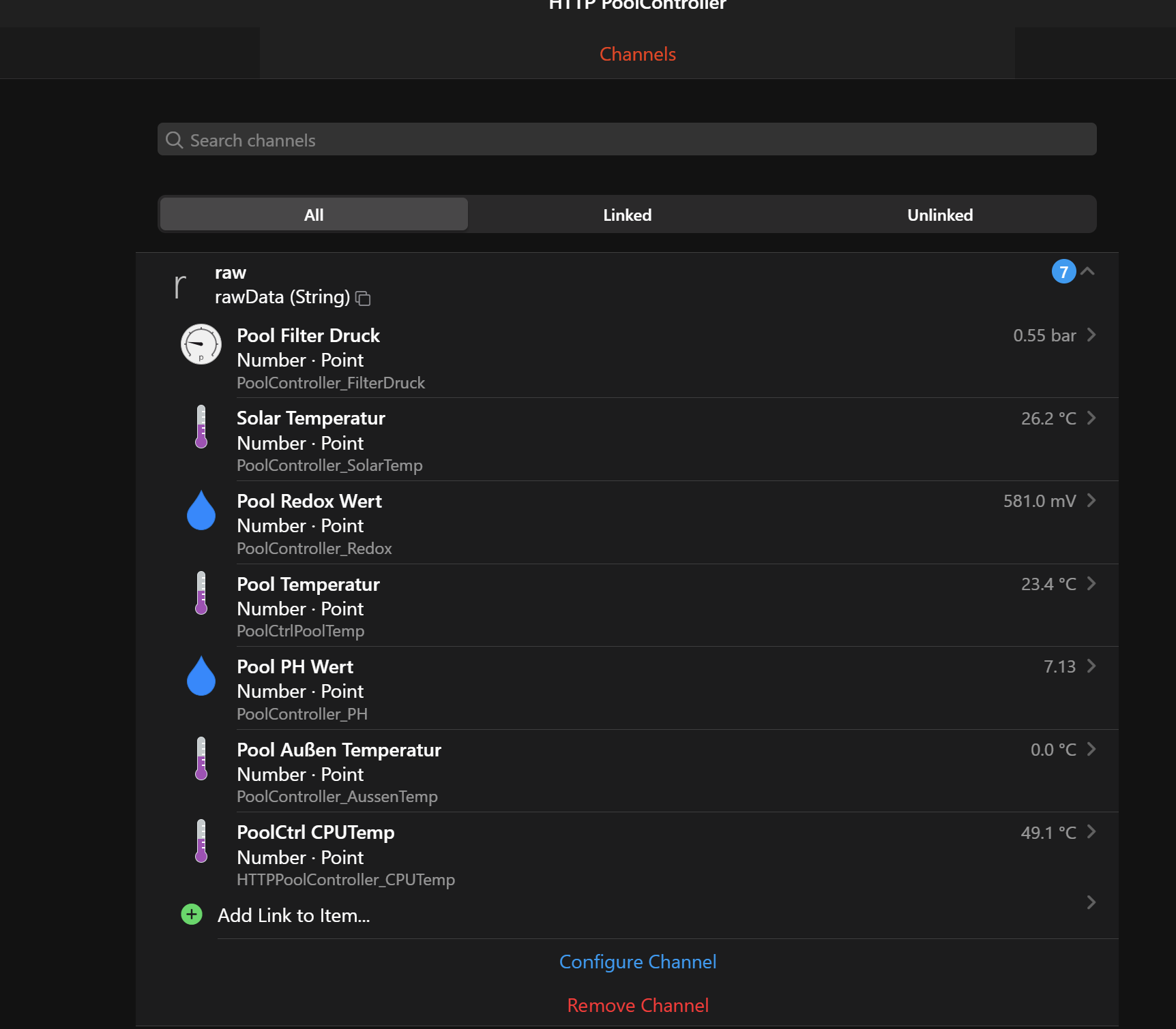

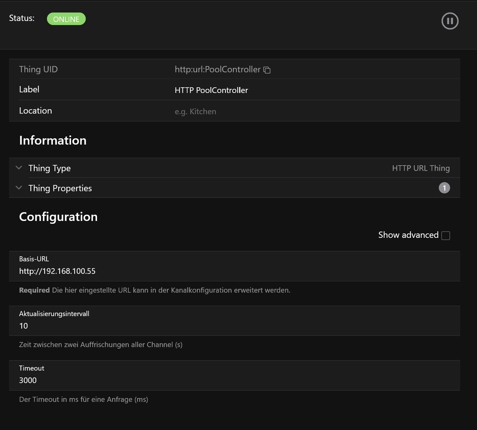

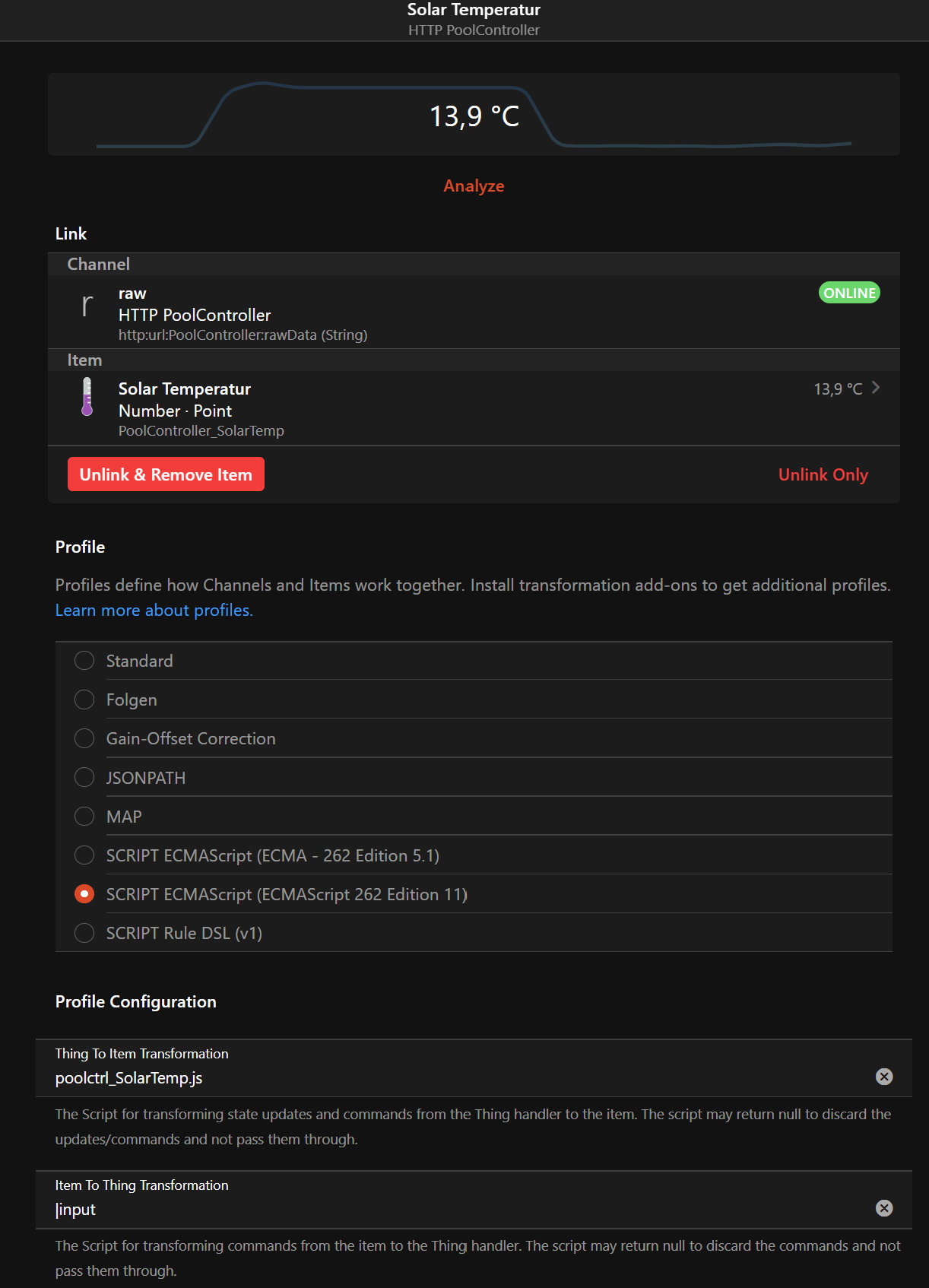

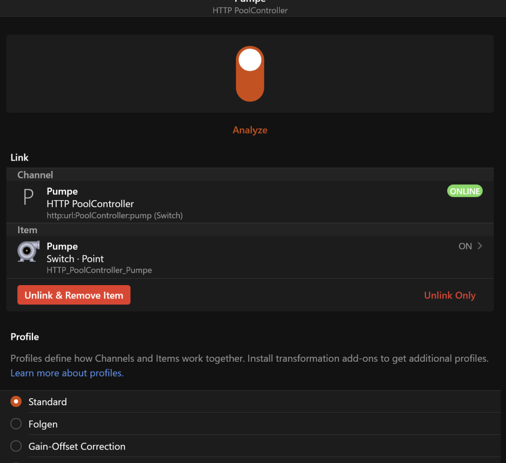

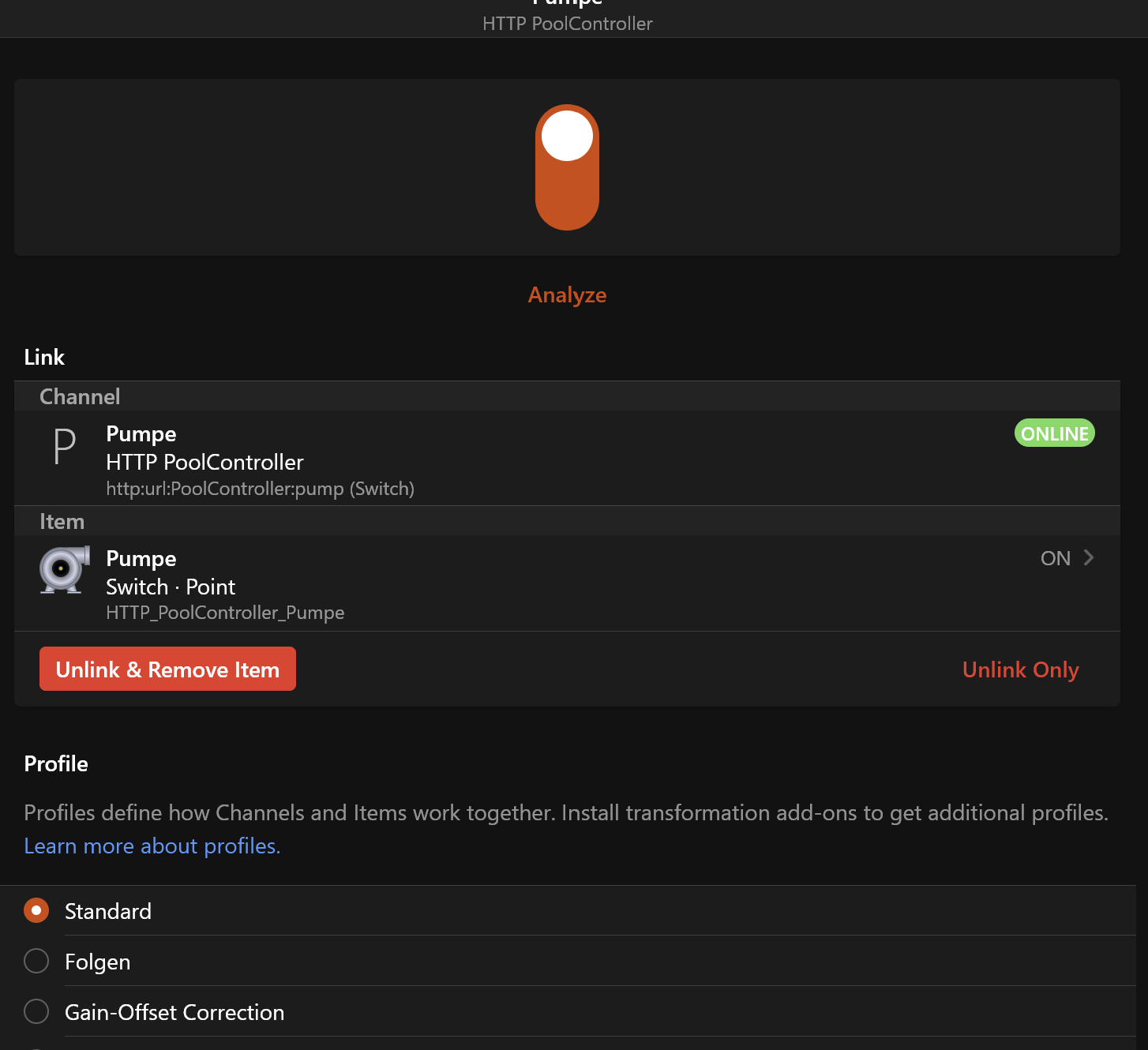

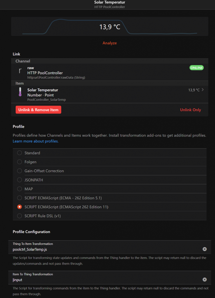

In Openhab3 schaut das dann über die MAIN-UI bei mir so aus:

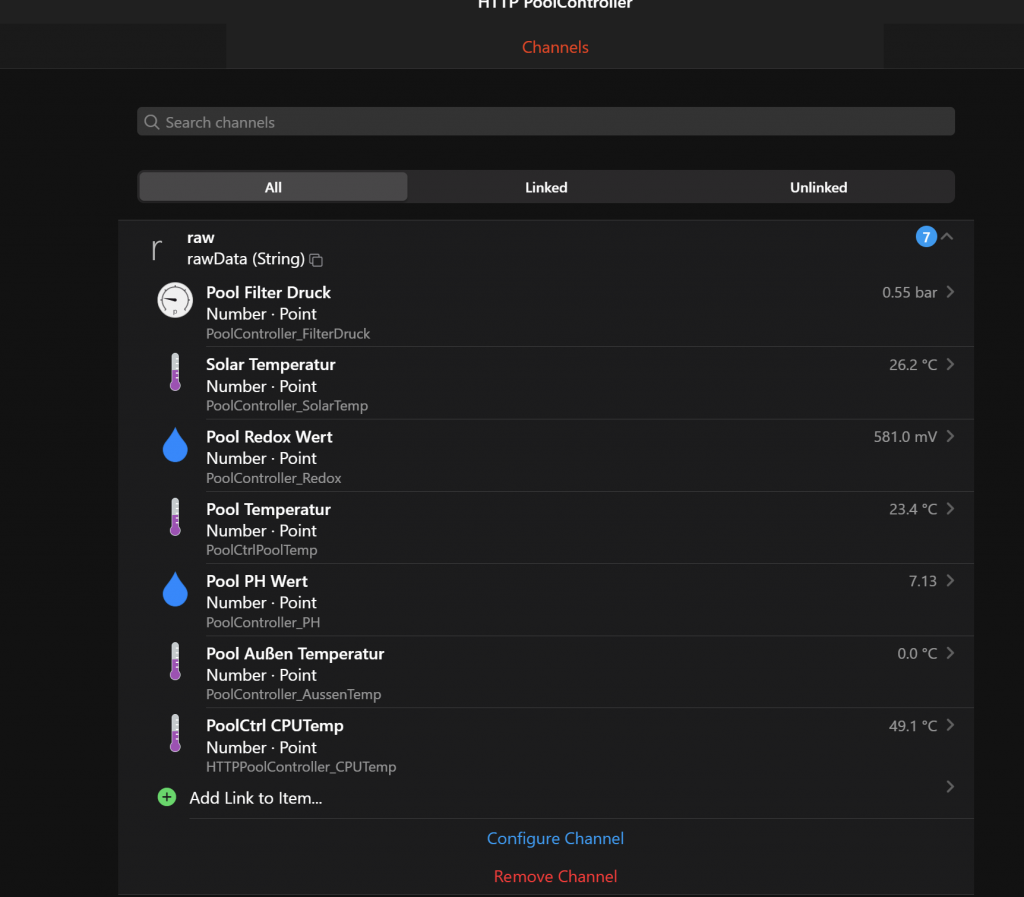

Ich habe mir nur einen String Channel angelegt der mit mehreren Items verknüpft ist. Die Items wiederum haben dann die unterschliedlichen JS Transformationen:
Item:
Das ganze gestern Abend selber erst so zusammen gebastelt.

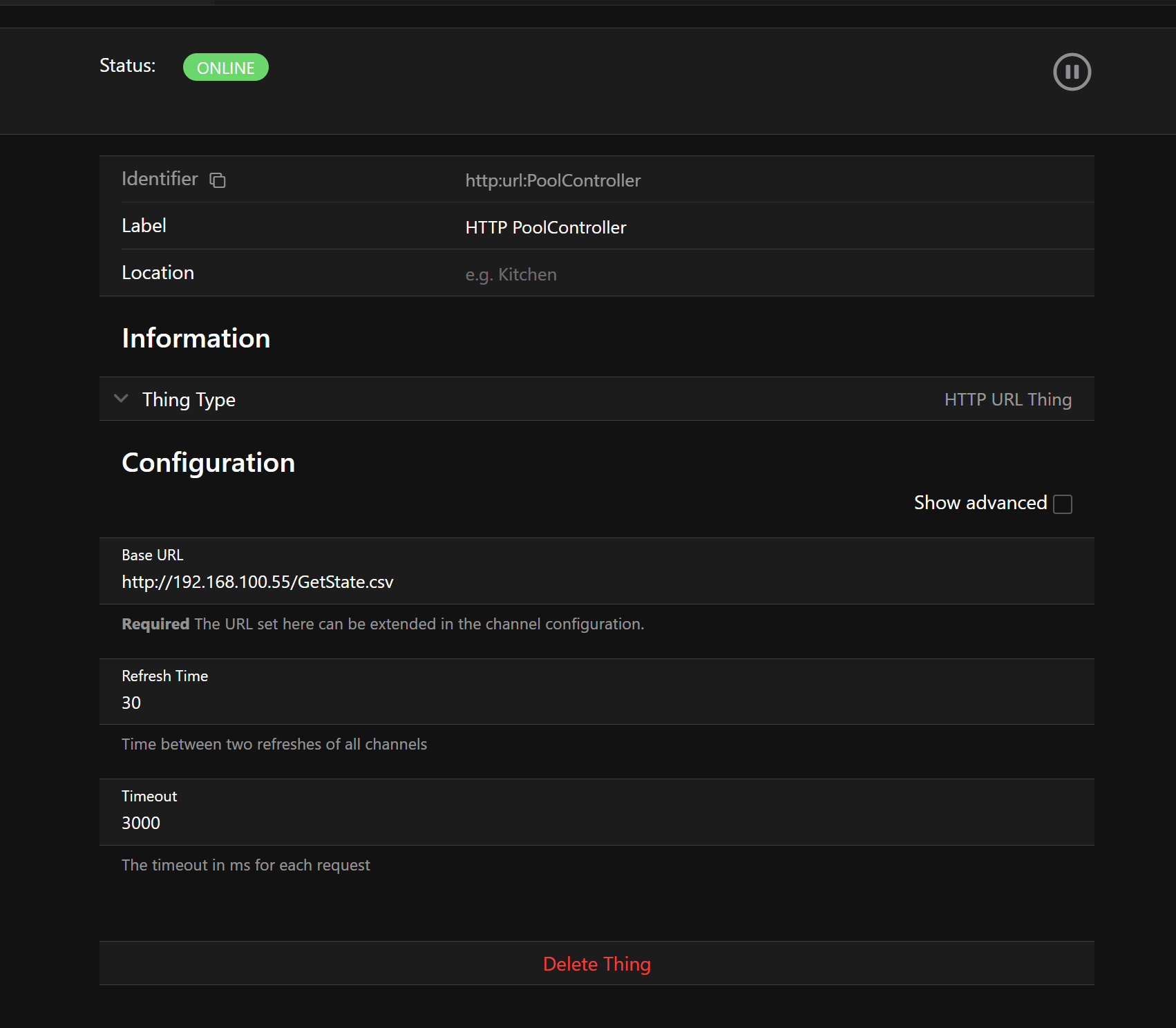

erstmal vielen Dank für die Screenshots und die Hilfe.
Mit den Screenshots hat das Anlegen des http-Things und des Channels funktioniert.

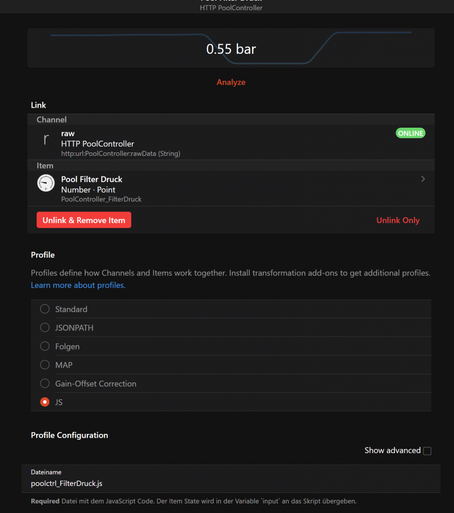

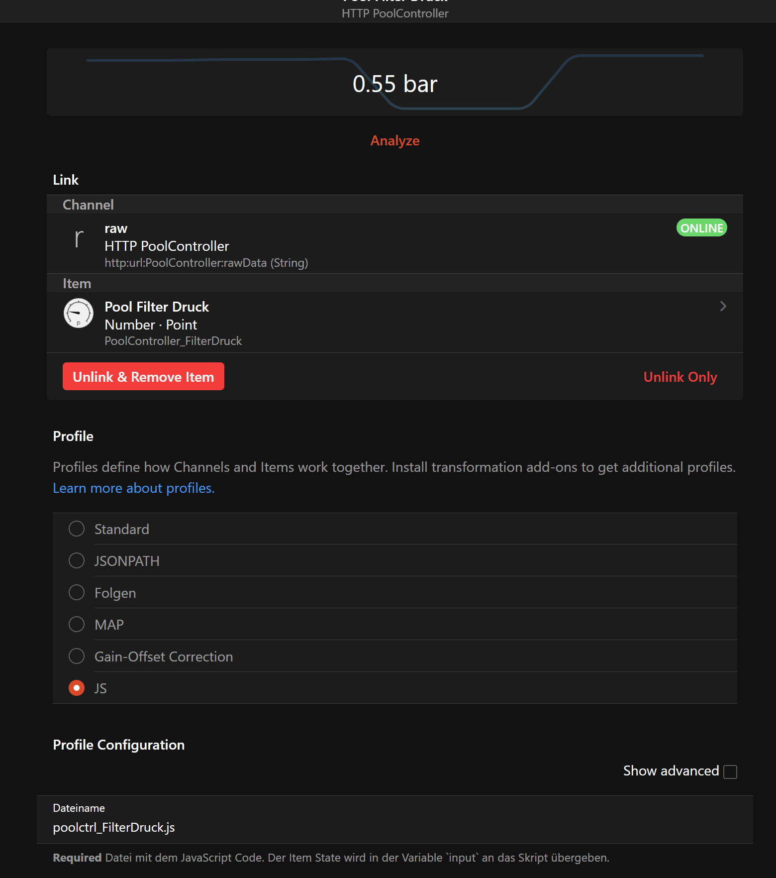

Wenn ich ein String Item erstelle, sehe ich auch die komplette Antwort vom Poolcontroller,
allerdings geben die als Number angelegten Items immer nur „Null“ aus.
Ich habe ein neues Item angelegt und deinen Code in eine „poolctrl_Temp1.js“ kopiert und im "transform"-Ordner abgelegt.
Die Profil-Auswahl beim Item steht auf JS und darunter habe ich die Datei „poolctrl_Temp1.js“ ausgewählt.
Sobald ich dem Item unter „Show advanced“ eine Einheit gebe, z.B. (%.1f °C), dann kommt im LOG eine Fehlermeldung,
dass das Ergebnis nicht auf diese Art transformiert werden kann.
Ohne Einheit kommen keine Fehlermeldungen im LOG, aber auch keine Werte bei den Number-Items.
Hast du noch einen Tipp?

wenn du den String im "String-Item" siehst ist das schon mal gut.
Wieso da immer ein NULL raus kommt kann ich dir so jetzt auch nicht beantworten. Leg mal ein String Item an und nutze die entsprechende .js transform. Siehst du dann einen Wert?
Das State-Format unter "show advanced" musst du leer lassen oder auf %s setzen. Das ist nur interessant für die Weiterleitung an die Transformationsfunktion. Dass hier ein Fehler raus kommt wenn du etwas ein gibst ist klar:
HTTPThing->String-Channelabfrage->Itemmapping mit State-Format "%s" (String)->Transofrmationsfunktion->Item
Wenn du dort etwas eingibst versuchst du noch vor der Transformation den gesamten String in eine Zahlenkombination mit 1ner Nachkommstalle und °C dahinter zu ändern. Das kann nicht klappen.

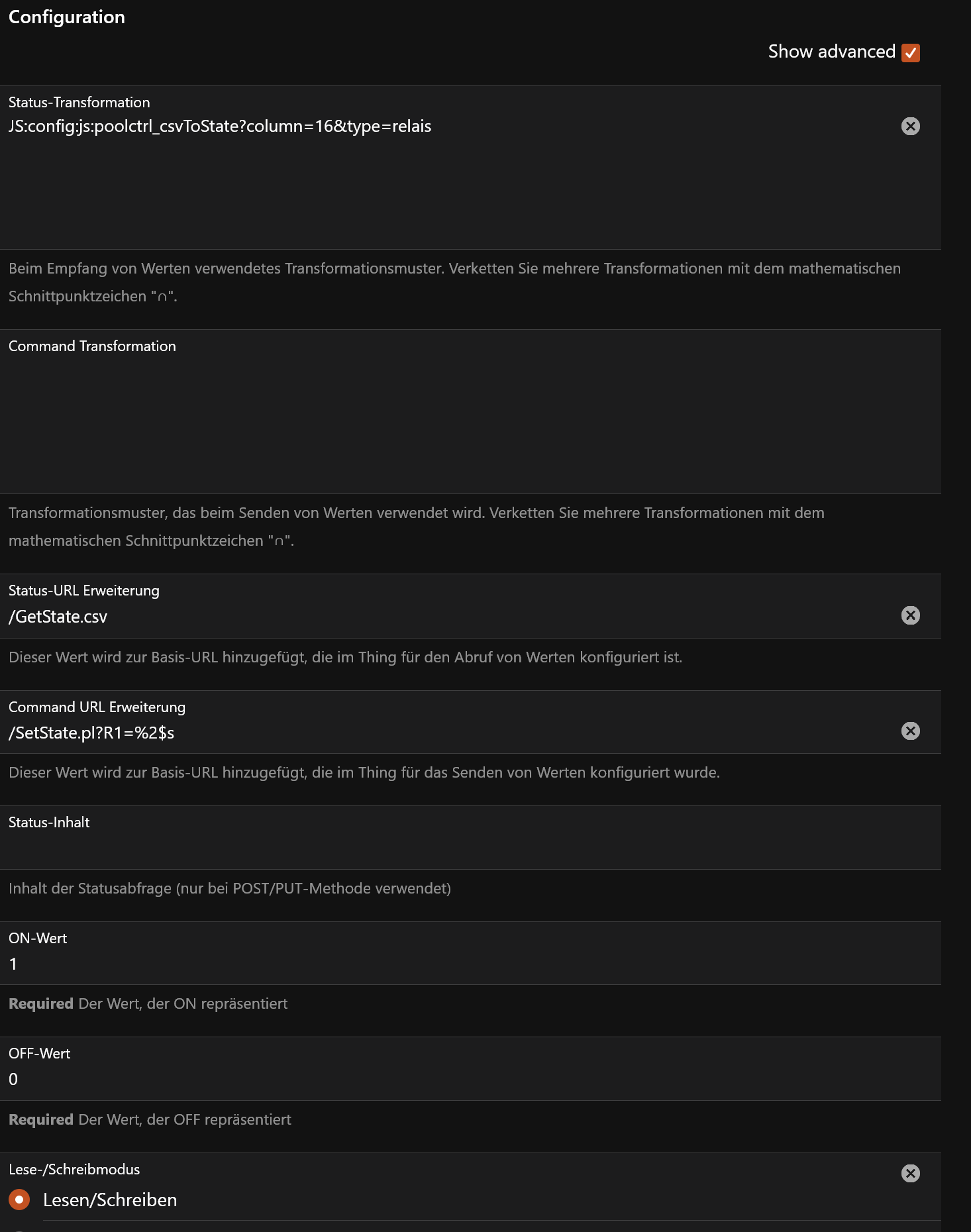

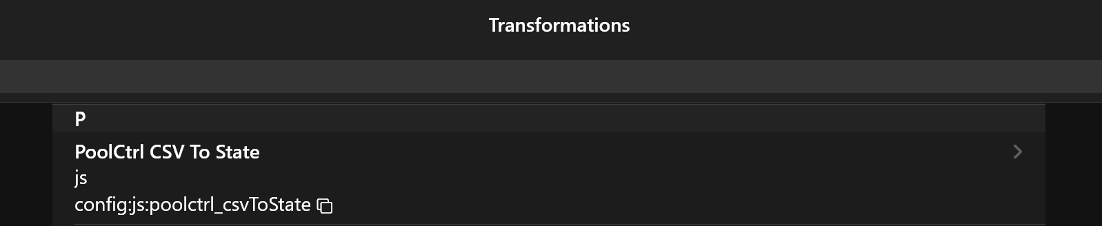

Beitrag von signsy »
Hallo @Hans_Karl,

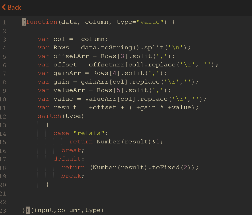

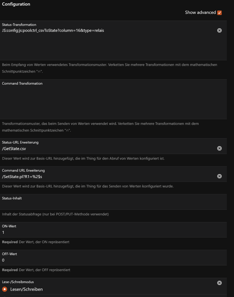

natürlich das letzte mal das Antworten vergessen. Trotzdem wegen der Vollständigkeit hier noch meine Anpassungen an OH4.
An der Grundkonfiguration des "Things" ändert sich nichts. Da bleibt alles wie in meinem Post vom 19. Juni 2023.
Statt der JS-Transformation nutze ich jetzt das ECMAScript 11 (wie es in OH4 jetzt quasi Standard ist).
Die poolctr_SolarTemp.js transformation schaut dann wie folgt aus:

Wobei "col" den jeweiligen Wert beschreibt.

hier jetzt nochmal eine Aktualisierung die das ganze etwas vereinfacht und auch die Steuerung zulässt:
Das Thing ist als HTTP Binding angelegt:
...IP natürlich entsprechend anpassen.
Dann habe ich jetzt einen Channel für die Pumpe als Switch Type mit einem Switch verbunden:
Das Profil bleibt bei "Standard".
Interessant wird es bei dem Channel. Hier habe ich die Transormations angepasst:
Wichtig hierbei ist jetzt die Status-Transformation, Status-URL Erweiterung und die Command-URL-Erweiterung.
Status URL ist nach wie vor die "GetState.csv".
Die Command ändert sich jetzt und spricht absofort via "/SetState.pl" das Relais direkt an. Hier muss das entsprechende Relais ausgewählt werden. In meinem Fall ist R1 die Pumpe.
Es kann auch ein abschaltwert zur URL (siehe Forumssuche zu /SetState.pl) hinzugefügt werden. z.B. /SetState.pl?R1=%2$s?RT=3000. '%2$s' wird durch den State des Switch Items ersetzt. RT=3000 bedeutet eine Rücksetzzeit von 3000ms.
Es gibt nur noch eine StatusTransformation JS-Datei, welche jetzt via Parameter angesteuert wird. Angelegt via UI (Transformations->JS)
Hier der Code zum kopieren:
(function(data, column, type="value") {
    var col = +column;
    var Rows = data.toString().split('\n');
    switch(type)
        case "relais":
            return Number(result)&1;
          break;
        default:
          break;
})(input,column,type)
Und hier noch die Erklärung zur Status-Transformation:
JS:config:js:poolctrl_csvToState?column=16&type=relais
-->Ruft die JS Transformation "config:js:poolctr_csvToState" auf. Dabei wird die zu verwendende Spalte in der CSV Datei via "column=xx" und der typ als "relais" übergeben.
Diese sind im Script als "column" und "type" dann verwendbar.
Falls der Typ "relais" ist schaue ich mir nur das letzte Bit des Werts an. Dieser kann zwischen 0 und 3 sein wobei:
0=Automatik/Aus
1=Automatik/Ein
2=Manuell/Aus
3=Manuell/Ein
ist.
Das Umschalten via Openhab geht dann nur solange die ProCon im Automatik Modus ist. Ansonsten wird der schalter beim nächsten Lese-Zyklus einfach wieder auf den Manuell vorgegebenen wert zurückgesetzt.
P.S. Das ganze ist mit OH 4.3.5 gemacht.
