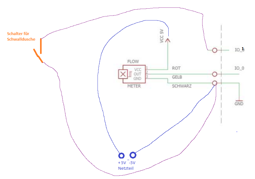

Sorry Jungs, die nächste Daufrage kommt:
Ist der Schaltplan so richtig?
Ich bin mir nicht ganz sicher, ob ich das Netzteil für den Durchflussgeber so richtig einbinde.
Re: Fragen zu Ansteuerung Belimo
Ja, passt. :)
