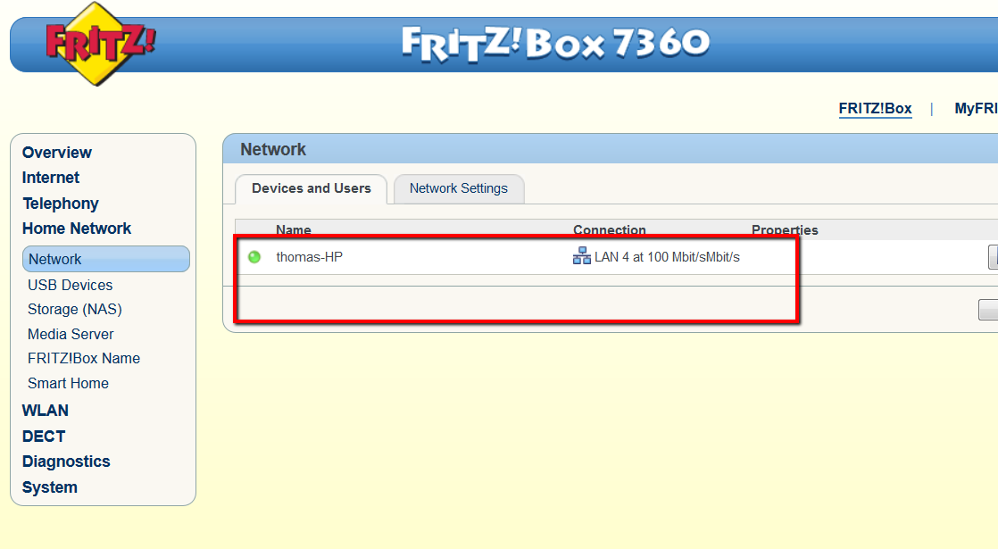

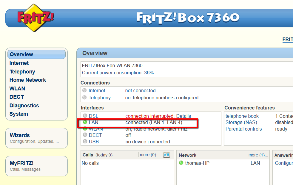

Ich habe mich nun 2 Stunden damit gespielt. Extra eine - derzeit nicht in Verwendung befindliche - Fritzbox ausgegraben, auf Werkseinstellungen zurückgesetzt und alles mögliche probiert, natürlich x-mal alles komplett rebootet. Ich wollte sozusagen ein "jungfräuliches Netzwerk" machen, um auszuschließen, dass das umfangreiche Heimnetz hier irgendeine Rolle spielt. Natürlich auch verschiedene Netzwerkkabel probiert, damit es dann nicht an einem defekten Kabel liegt.
Nützt leider alles nichts, ich bin mit meinen Latein am Ende, der Poolcontroller will sich einfach nicht verbinden. Hat das vielleicht irgendwas mit der SD Karte zu tun - muss ich diese rausnehmen aus dem Controller?

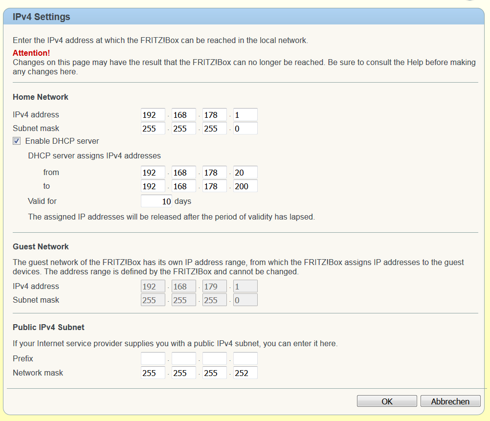

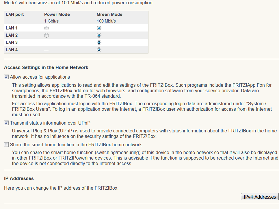

Zu Testzwecken habe ich eben nur dieses Mini-Netzwerk gebildet, aus einem Notebook, einer Fritzbox und dem Controller. Ohne Internetzugang oder andere Geräte. Verbindung nur über Netzwerkkabel - LAN2 und LAN4 Buchse an der Fritzbox. DHCP ist aktiviert, das Notebook bezieht problemlos eine IP Adresse. Also sozusagen ein vollkommen autarkes "Pool Controller Netzwerk" zu reinen Testzwecken. Und die Fritzbox auf Werkseinstellungen gesetzt, damit auch hier alles wirklich sauber ist.
Re: Erststart - kein zugriff
Und DHCP ist da dann auch an in den Grundeinstellungen der Fritz?
ProCon neu gestartet, nachdem Du die an dieses "eigene" Netzwerk angesteckt hast?
ja, ist aktiviert, siehe Screenshots; das Notebook bekommt problemlos die IP Adresse zugewiesen.
(freud'scher Verschreiber, deshalb Beitrag editiert, DHCP ist aktivert)
