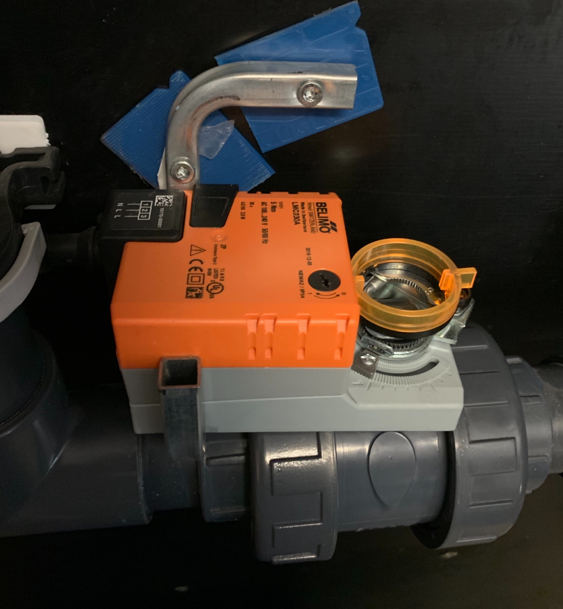

Habt ihr mal ein Bild wie ihr das ganze am PVC-Kugelhahn gehaltert habt?
seppy
Beiträge: 226
Re: Belimo günstig
Beitrag von seppy »
hier meine Lösung. Beim vertikal eingebauten habe ich noch eine Entlastung des KH gebaut. Kann ich heute Abend fotografieren.
Grüße,
Seppy

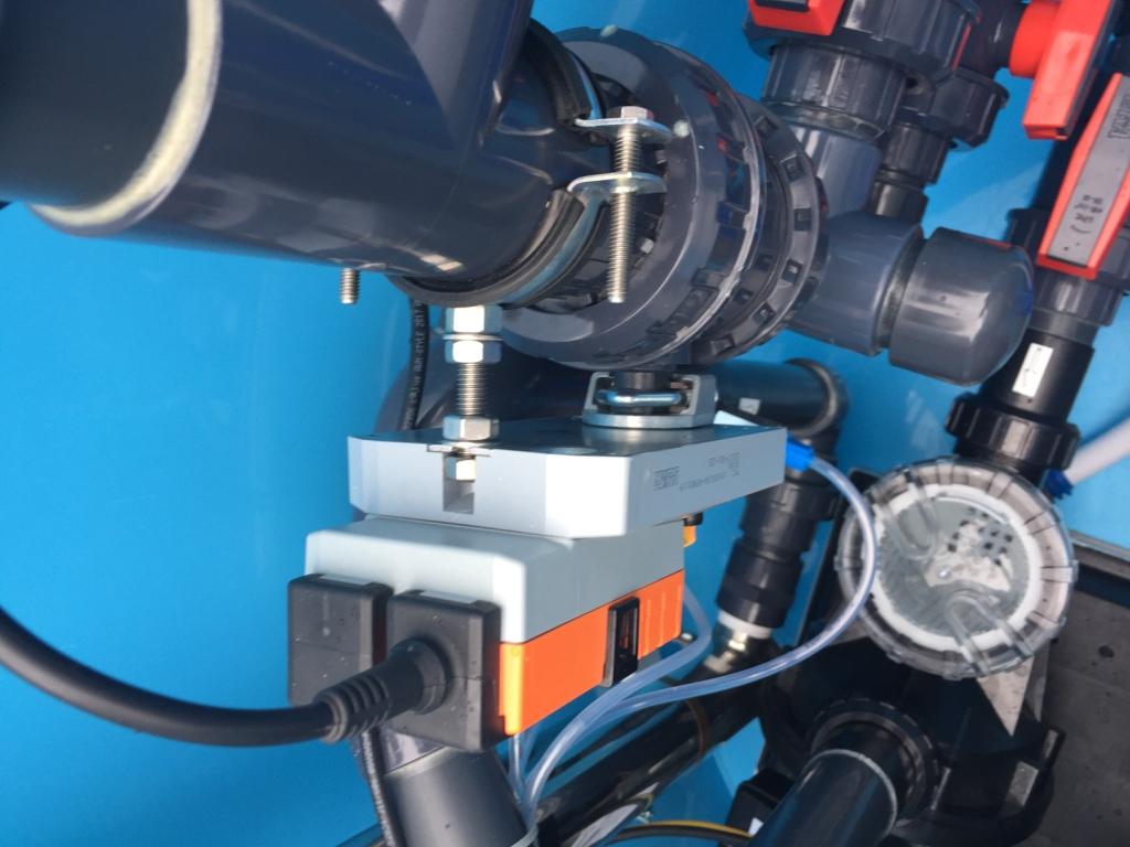

skoschke
Beiträge: 244
Re: Belimo günstig
Beitrag von skoschke »
Ich habe mit Stehbolzen auf dem Kugelhahn eine Aluplatte, auf der sitzt der Motor, siehe Fotos

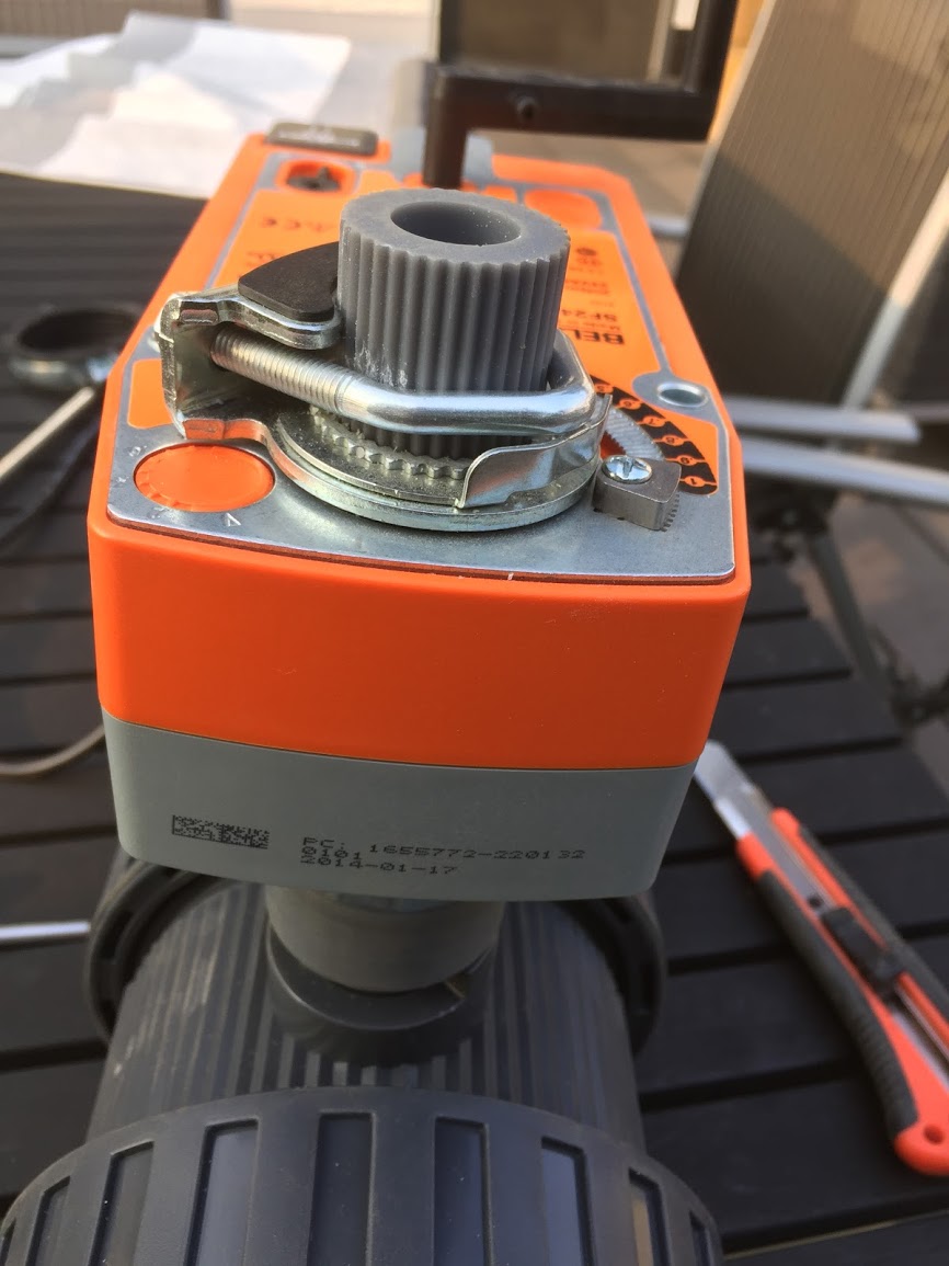

einsiedlerxx
Beiträge: 307
Re: Belimo günstig
Beitrag von einsiedlerxx »
... ich habe auch wie Seppy 'ne Rohrschelle genutzt:

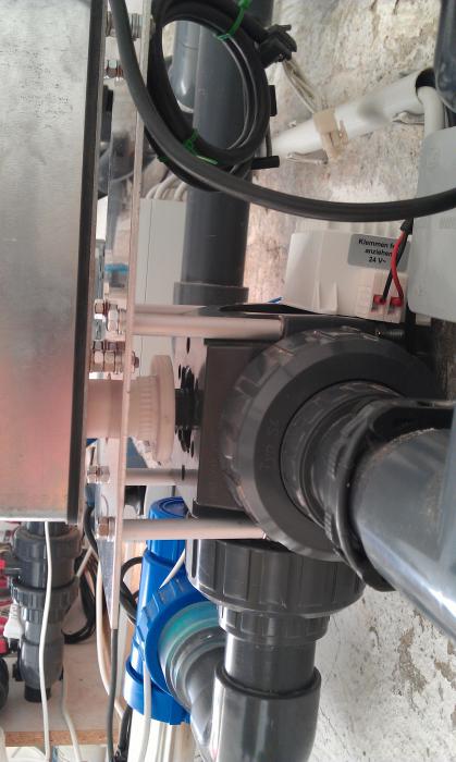

Beiträge: 717
Re: Belimo günstig
Beitrag von tyr0n »
ich net :)
https://www.hornbach.de/shop/suche/sort ... %A4tehaken
habe ich benutzt.. das hält bombe! :) Hat genau den richtigen Abstand zur Rückwand und klemmt sich perfekt in den Haken rein.

Beiträge: 717
Re: Belimo günstig
Beitrag von tyr0n »
Jupp, mache ich dir später :) Das Ding sitzt bombenfest und verdreht sich keinen mm. Ist quasi maßgeschneidert.
