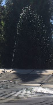

ha... ne ich hab 4x gebaut... die (neue) Verrohrung der Wärmetauscher hab ich ja einmal "weg-geschmolzen".
Dafür darf ich jetzt dann aussen irgendwann umbauen ... das #*%&/§*" Teil von Absorber flockt aus und verhält sich auch nicht mehr so wirklich artgerecht
Platzt von alleine auf... is nicht irgendwie von nem Viech angefressen sondern völlig spröde (stellenweise)
Ich hab immerhin nur dreimal umgebaut... wobei das zweimal nicht sooo viel war.
Erst die Verrohrung der Wärmetauscher, dann die Dosierung eingebaut (war auch kein wirklicher umbau)... dann die beiden Stangenventile... war bisschen mehr Akt. Platz hab ich jetzt sowieso keinen mehr. Kann nix mehr umbauen

Ja....EDPM... nie wieder.
Hab noch nen zweiten, der ist 11 Jahre alt (der "kaputte" ist 8 Jahre)... der ältere ist aber OK... Flockt nicht, ist nicht spröde - hängt also schon an der EDPM Qualität.
Aber wie zum Geier willst das beim Kauf denn feststellen.

Jo, schwierig, kommt stark auf die Beimischungen (für UV-Schutz wird da z.B.Ruß beigemischt) mit an.
Macht ja auch jeder Hersteller etwas anders.
Da sind die Rippenrohre von Ross (wenn auch mit die teuersten) noch mit die haltbarsten, ohne jetzt genau zu wissen aus was die sind.

ja gibts mittlerweile auch jede Menge verschiedener Systeme.
...ich bau mir jetzt sowas in den Garten
https://de.dreamstime.com/lizenzfreie-s ... ge40450889
...lol. Sehr dekorativ. Machen aber Wasserdampf mit bis zu 500°C
Re: Anschluss Besgo Stangenventil
Na das is doch was, kannst gleich das gamze "Dorf" drum rum mitversorgen
