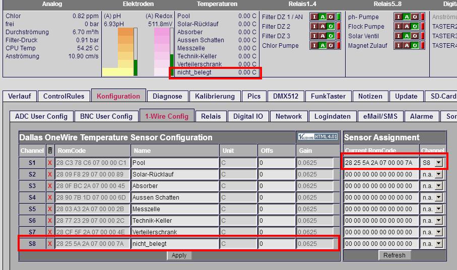

gestern hatten wir auch ein heftiges Gewitter. Abends habe ich gesehen, dass die Temperaturen nicht korrekt waren. (Werte zwischen -256°C und +62°C.
reset.htm und stromlos machen brachte nichts. Wurden auch nur noch 2 Sensoren erkannt.
Hatte dann alle Sensoren vom Bus genommen und nach einander, einzeln angeklemmt. Alle wurden korrekt erkannt, liefern jedoch keine Werte.
Hatte dann zum testen einen neuen genommen und als einzigen am Bus angeklemmt. Wurde erkannt aber keine Werte.
Gibts noch etwas anderes zu tun oder hat sich der Controler verabschiedet?

hm... gespeichert hattest Du die Konfiguration mit dem neuen Sensor?
Also nicht nur angeschlossen, "refresh" gedrückt und zugewiesen... sondern dann auch APPLY gedrückt?
Sollte danach dann max. 15..20 Sekunden dauern, bis ein Temperaturwert angezeigt wird.
Wenn das gespeichert war, dann hat wahrscheinlich die Beschaltung am Board was abbekommen. Wir hatten da schonmal einen defekten Transistor nach 'nem Gewitter.

Alex, vielen Dank!
Man ich bin aber heut wieder blöd. Alles tausend mal geprüft und doch ein rotes Kabel übersehen.
Ich habe einen "1-Wire-Verteiler", Zuleitung und Abgänge.
Beim Testen vorhin hatte ich rot und gelb abgeklemmt und nach und nach angeschlossen. Nur eben bei der Zuleitung hatte ich das rote vergessen.
Ende vom Lied: Temps sehen wieder gut aus, nur der Solar-Rücklauf hat eine mitbekommen.
Ist halt nur merkwürdig, dass erst nach dem Ab- und Anklemmen wieder alles funktioniert.
Hatte mich schon auf ein Telefonat mit meinem Versicherungsmann gefreut...
