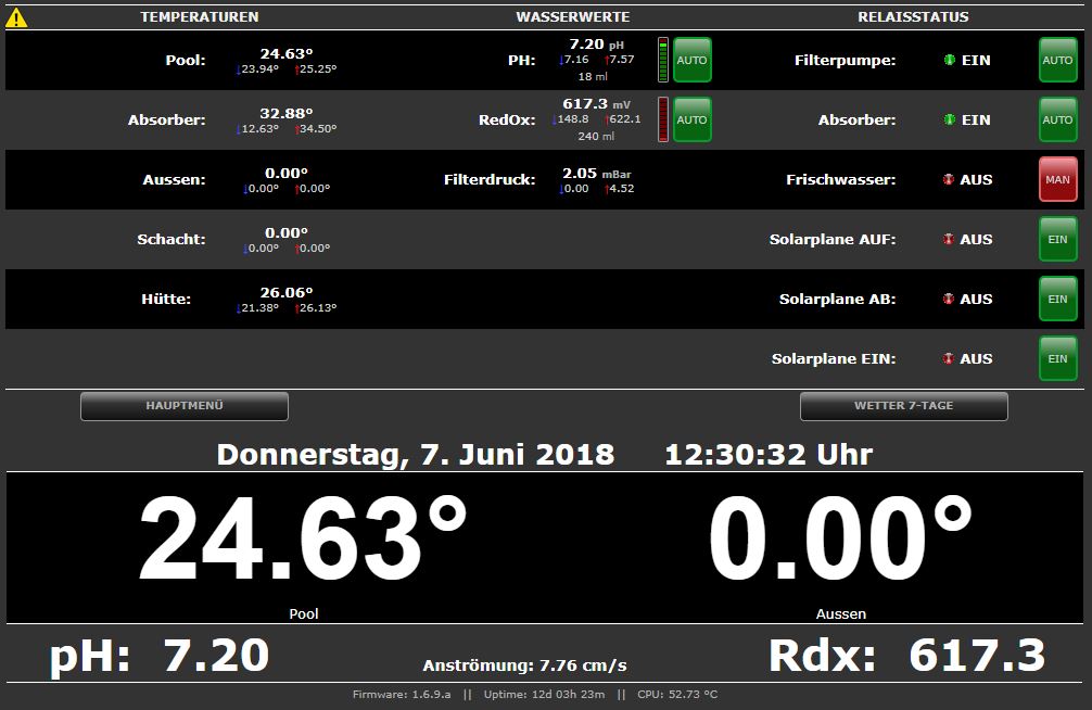

man kann viel machen wenn man sich etwas mit HTML und Java Programmierung auskennt bzw. befasst. Bin hier auch in vielen Gebieten Anfänger und hab es aber auch geschafft eine Display-Seite nach meinen Bedürfnissen zu machen.
Was hab ich wirklich geändert:
- Temperaturanzeigen etwas angepasst (Teilweise sind die 1-Wire-Fühler noch nicht angeschlossen)
- Bei PH und Redox den aktuellen Tagesverbrauch mit hinzugefügt (Schaltzustand der Relais kommt noch)
- Bei den Relais die Anzahl der angezeigten Relais erhöht und für die Solarplane die Schalter so umkonfiguriert, dass diese reine Schalten für EIN und AUS sind welche direkt reagieren ohne PopUp-Anzeige. Zugleich wird per Java-Script beim Einschalten von Solarplane AB das Relais für Solarplane EIN ausgeschaltet falls diese noch aktiv ist und umgekehrt. Hier will ich das ganze noch mit einer Zeitüberwachung (Countdown) kombinieren, aber so weit bin ich noch nicht.
- Menübutton DMX entfernt da ich den derzeit nicht nutze
Auch die Übersichtsseite habe ich leicht angepasst und z.B. die Tagesverbräuche von PH und CL mit eingefügt:
Ich habe mir hierzu einfach einen neuen Ordner auf der SD-Karte angelegt und alle Files aus /gui/phase2 hineinkopiert. Somit werden die Daten bei einem Update nicht überschrieben.
Hauptsächlich sind es die Dateien viewdsp.htm und die index.htm sowie die display.js und function.js im Verzeichnis /js. Sowie die style.css und view.css im Ordner /css wenn du auch am Aussehen der Oberfläche was ändern willst.
Du siehst es ist vieles möglich wenn man sich (auch als Anfänger) etwas mit der Materie beschäftigt.
Servus Martin

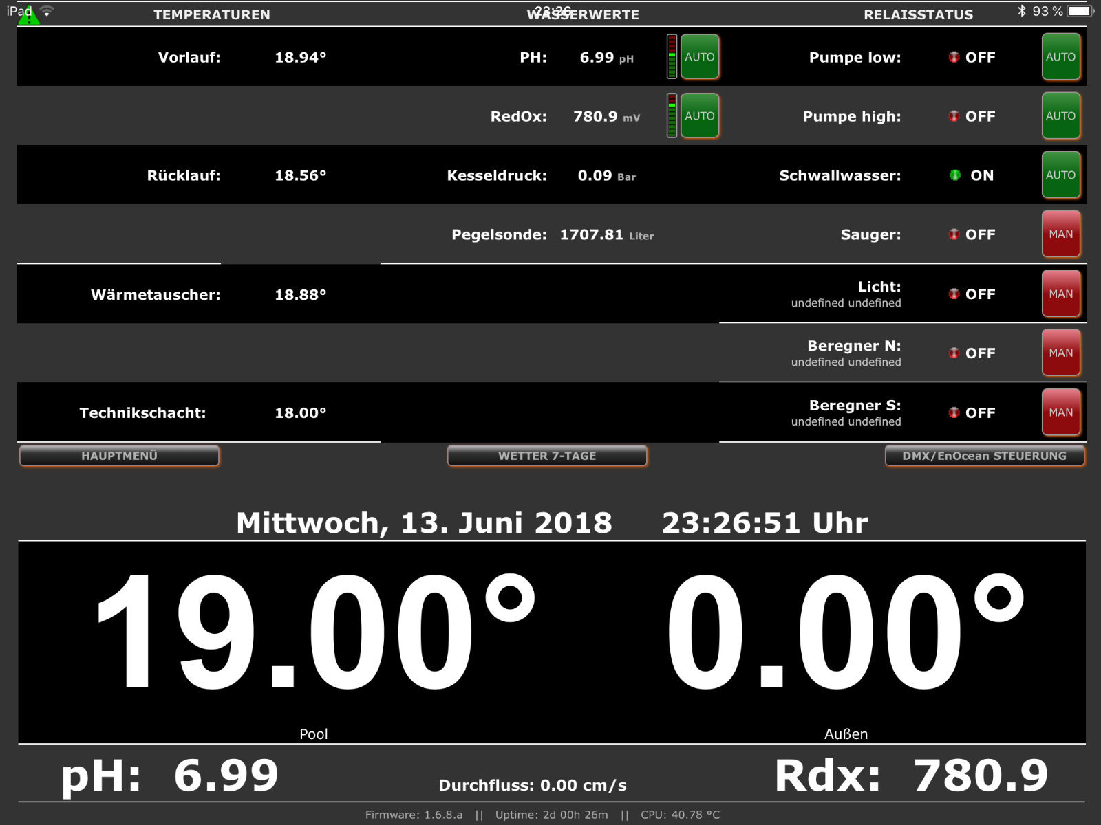

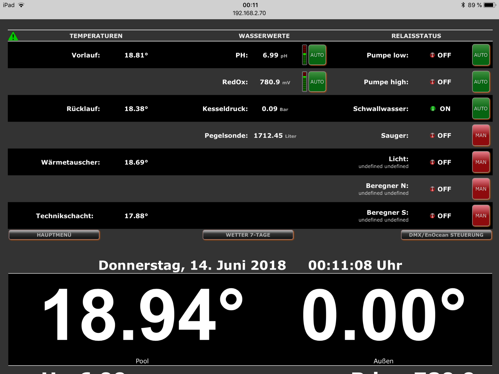

Ich bin jetzt mit der Ansicht der Displayseite weiter gekommen. Was ich nicht finde, ist wie ich die unnötigen unterbrochenen Striche und dieses undefined raus bekomme. Habt Ihr eine Idee?
viewdsp.zip
(9.85 KiB) 337-mal heruntergeladen
Beiträge: 10445
Re: Ansicht Displayseite Phase 2
Mach mal aus den betreffenden Zellen (<td>) das class="firsttab" raus
Da wo die Linie jetzt nicht dargestellt wird (obwohl class=firsttab für die Zelle definiert ist), ist kein Eintrag in der Zelle drin... also kein Code oder Text.
Wenn die Line da angezeigt werden soll, dann musst "irgendwas" reinschreiben ... &nbsp; zum Beispiel (Leerzeichen)

Super, jetzt siehts schon besser aus. Hast Du bzgl. des undefined noch eine Idee?
Beiträge: 10445
Äh... nö. Was soll da angezeigt werden? :)

Eigentlich nix, ich möchte nur das undefined weg haben. Sorry, für mich sind das Böhmische Dörfer :?:
Die Relais Ansicht der zugefügten Zeilen war in der Mitte. Die habe ich dann, evtl. durch eine fragliche Methode?, nach rechts geschoben indem ich den Block für die Mitte leer inhaltlich leer gelassen habe.

guschtl hat geschrieben:Eigentlich nix, ich möchte nur das undefined weg haben.
Ach so... nix.
Das müssten die Teile
<span class=Stil2 id=reladc4>&nbsp;<span>
<span class=Stil2 id=reladc5>&nbsp;<span>
<span class=Stil2 id=reladc6>&nbsp;<span>
sein... suchen und rauslöschen. Gibt keine Werte für adc 4, 5, 6 (Steuerung hat ja nur ADC_0 bis ADC_3)

Also das undefined habe ich rausbekommen, hatte aber oben im File für relaisadc noch separat auf i<4 setzen müssen da ja jetzt 7 Relais vorhanden.
