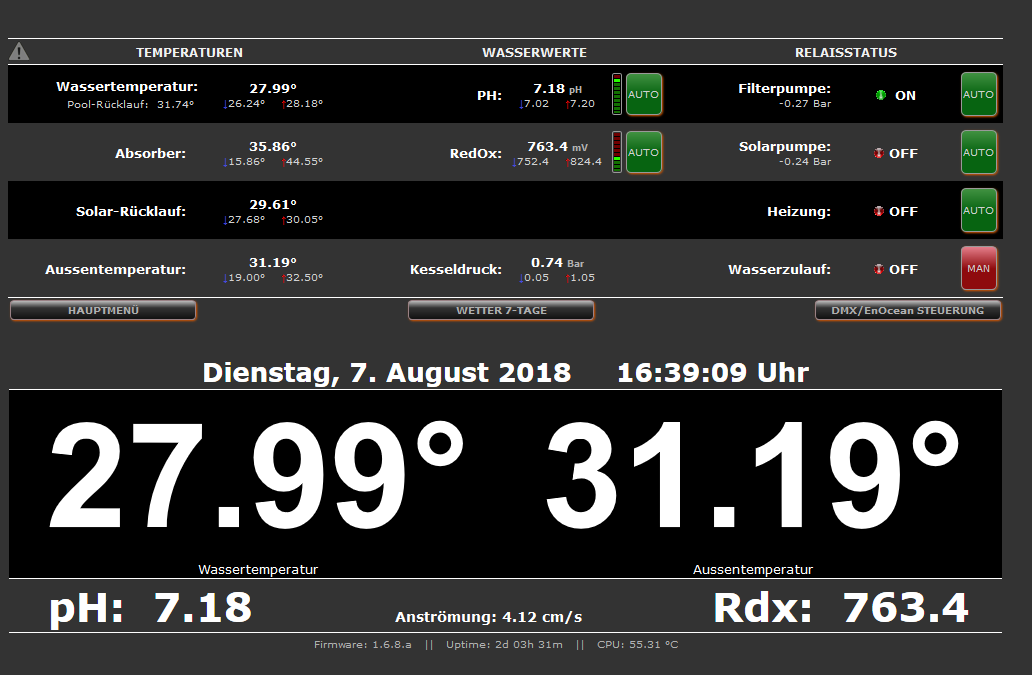

Habe heuer das 1ste mal die Steuerung für den Pool in Betrieb. Bei Aussentemperaturen unter 30°C funktionieren alle Temperatursensoren (5Stück) zur Zufriedenheit. Wenn aber eine bzw. mehrere oder alle Temperaturen über 30°C steigen, bekomme ich immer folgende Fehlermeldungen: "Temperatursensor1: Sensorfehler oder Sensor nicht verfügbar". Diese Meldungen aber für alle 5 Sensoren! Fällt die Temperatur aber Unter 30°C ist alles wieder in Ordnung.
Was könnte das sein, bzw. wo soll ich beginnen einen Fehler zu suchen?

Also, ich habe jeden einzelnen Fühler abgeschlossen und einige Zeit gewartet, keine Änderung! Aber wenn ich im Konfigurationsmenue; Alarme; den Bereich zur Übermittlung der Temperaturfehler deaktiviere, tritt auch KEIN Fehler mehr auf?! Soll heißen das auf der Webseite (IP....../gui/phase2/viewdsp.htm#) alles normal mit der Anzeige der Temperaturen angezeigt wird. Könnte da ein Softwarefehler sein?
Es gibt sonst keine sichtbaren Fehler oder Anzeigen.
