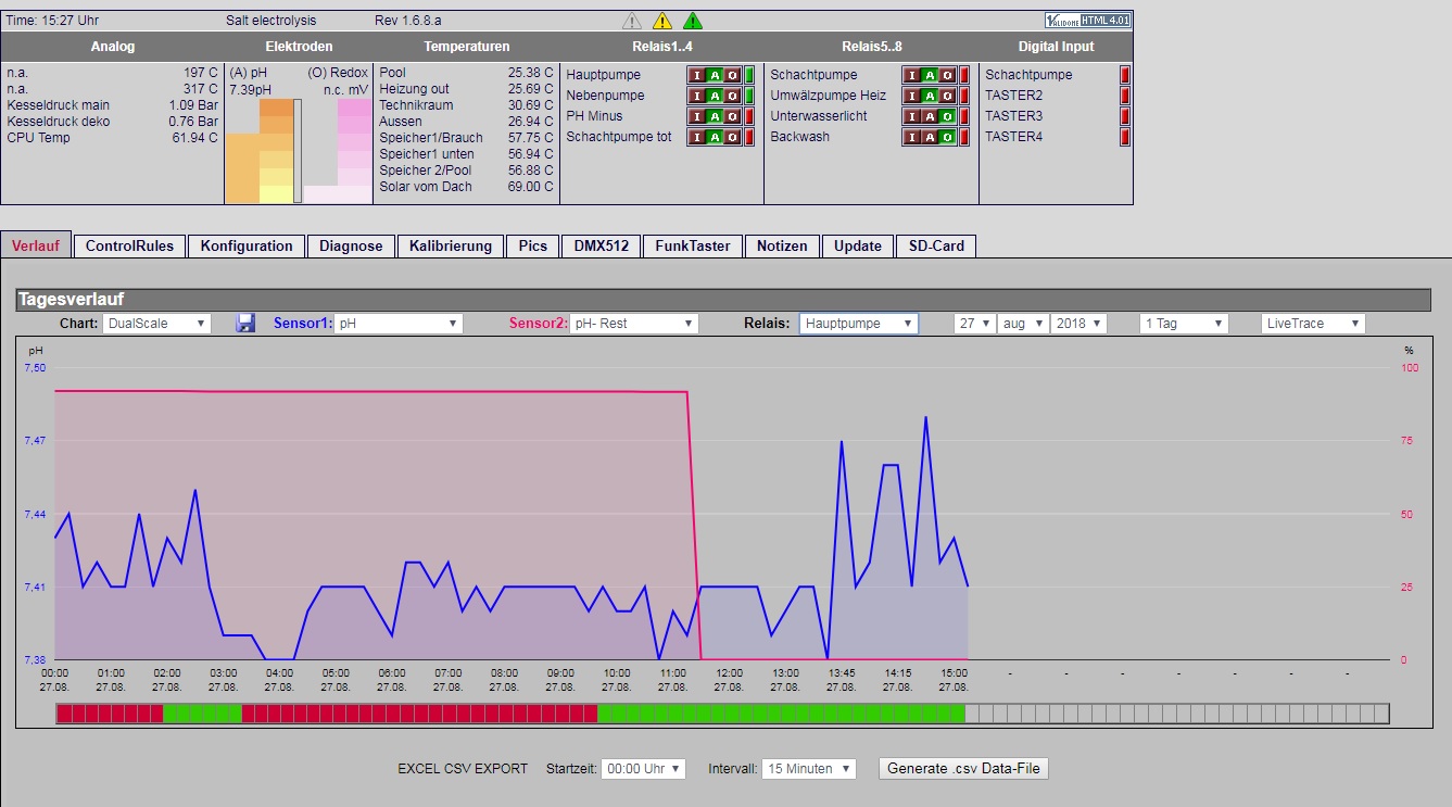

Heute um 11:15 hat sich der Inhalt vom PH- Kanister von 91% auf 0% verflüchtigt.
Bekomme nun ständig Alarm-Mails.
Ein Reset bringt nix, soll ich einfach wieder 91% virtuell nachfüllen?

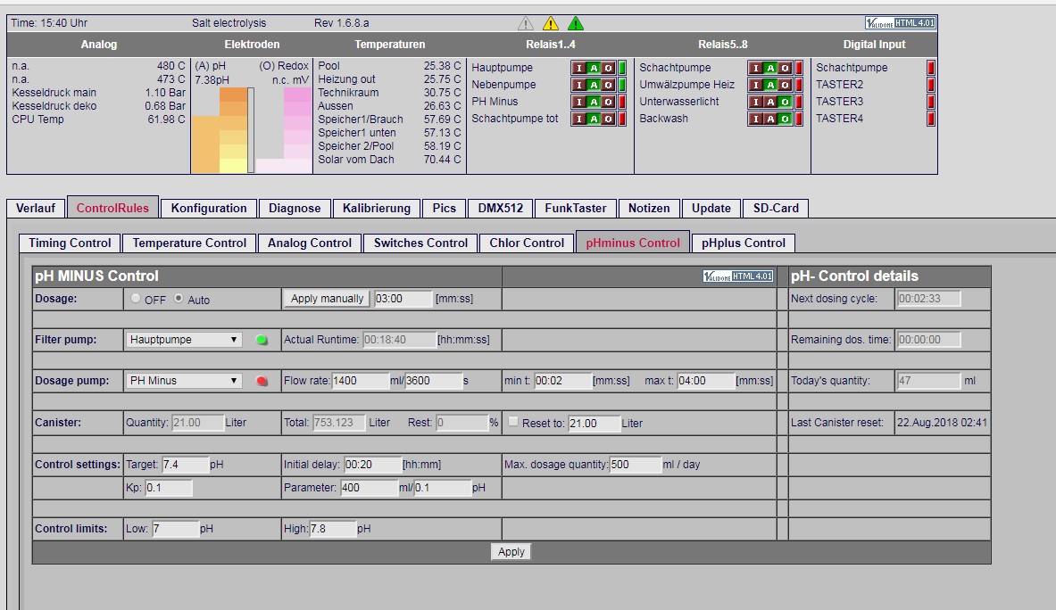

Kleiner Nachtag - zweites Bild worauf zu sehen ist wann der letzte PH Saft Reset gemacht wurde, also keine Fehlbedienung :HUG:
Gruss Patruick
Last reset PH-.jpg (235.05 KiB) 133 mal betrachtet
wo ist das PH-hin.jpg (198.48 KiB) 138 mal betrachtet

hm... ja, setzt mal zurück... auf 18 Liter, wenn es ein 20l Kanister war.
